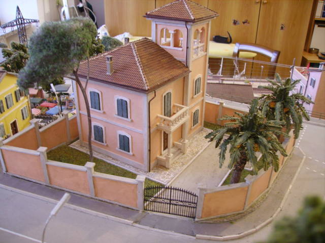

Ciao Fabrizio il plastico è proprio quello, per quanto riguarda l'autocostruzione di edifici personalmente preferisco il legno compensato in quanto la colla vinilica non essendo ad essicamento rapido consente degli aggiustamenti in corso d'opera e non crea spiacevoli conseguenze in caso di contatto con le dita. Ti invio alcune immagini della villa ligure, si inizia con la realizzazione di una maquette in cartoncino per valutare l'impatto ambientale e poi si procede con la realizzazione vera e propria.
Massimo

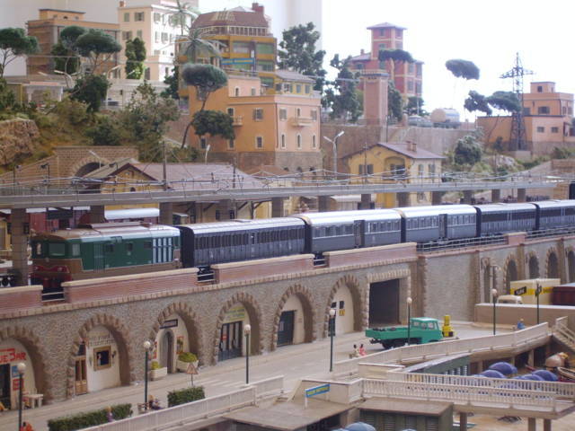

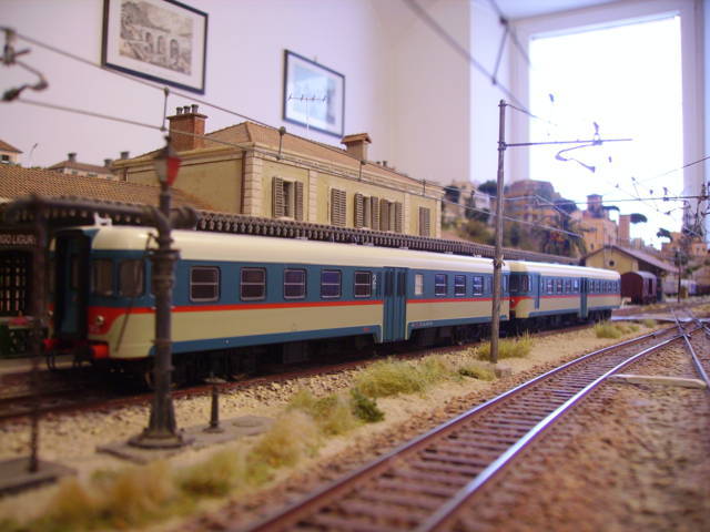

@ Robert ETR500
Ti invio alcune immagini di treni, purtroppo non posseggo TEE tartarughe e caimani.
Massimo

Grazie per le foto degli edifici in costruzione. Anche io avevo pensato a dei modelli per valutare l'impatto ambientale, soprattutto perché con la scala TT non ho l'occhio. Visto che tu l'hai fatto ottenendo un così bel risultato credo dovrò adottare anche io questa procedura. Allungherà un po' i tempi, ma pensandoci bene permette di valutare meglio il contesto in cui dovrà inserirsi l'edificio. I nuovi scorci che hai messo, sono davvero molto belli, una cura nei dettagli e un armonia eccezionale, anche nei colori. Hai reso in maniera ottima anche tutti i tanti saliscendi tipici di quella zona.

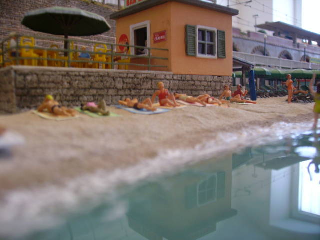

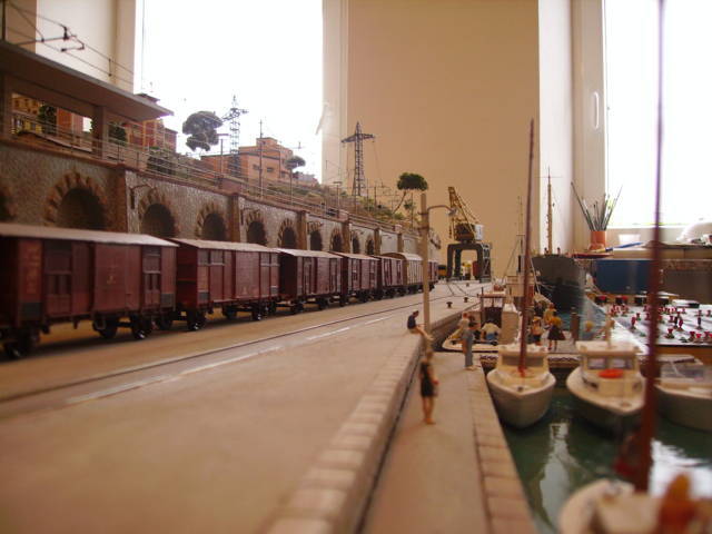

Ti ringrazio per gli apprezzamenti, ti invio alcune immagini inerenti gli stabilimenti balneari ed uno scorcio del porto.
Massimo

Ogni immagine è sempre più bella :wink: . Come hai fatto per ombrelloni e sdraio? E' tutto autocostruito? Per il mare invece cosa hai usato?
Fabrizio
 Oggetto del messaggio: Re: PLASTICO: Borgo Ligure
MessaggioInviato: martedì 20 agosto 2013, 18:51
Messaggi: 948
@ Eurostar
Per le aste degli ombrelloni ho usato dei profilati in ottone verniciati in colore marrone, le parti superiori sono di produzione commerciale non ricordo più la marca anch'esse dipinte con lo stesso colore delle sedie a sdraio, mentre per queste ultime ho utilizzato dei comunissimi fermagli metallici tranciati in modo da formare una u allungata, l'uno leggermente più grande dell'altro in modo da poterli accavallare e saldare posizionandoli in una rudimentale dima che mi ero costruito all'epoca, i telai così saldati sono stati dipinti in colore marrone mentre i teli sono stati realizzati con cartoncini colorati tagliati a striscioline ed incollati con colla vinilica.
Per il mare ho utilizzato resina bicomponente, ma mi ha deluso in quanto la ritardata solidificazione ha permesso alla polvere di rovinare tutto il lavoro, mi sono ripromesso comunque di rifare tutta la superficie appena mi sarà possibile.

..Io lo conoscevo da You Tube, Massimo ha caricato spesso un bel po' di video moooolto rilassanti. Un vero piacere per gli occhi.
Poi, i due articoli su TT.
Mi piace molto il raccordo sul porto, tipico in parecchie località liguri e funzionante ancora negli anni 60.
Mi piace moltissimo l'intelligente sfruttamento dello spazio, con un tracciato così non ci si può che divertire.
Hai la "parata principale", la "parata sul porto", con possibilità di manovre dal porto alla stazione da dove si dirama il raccordo e vv.
In più la stazione, dove puoi fare belle manovre.
