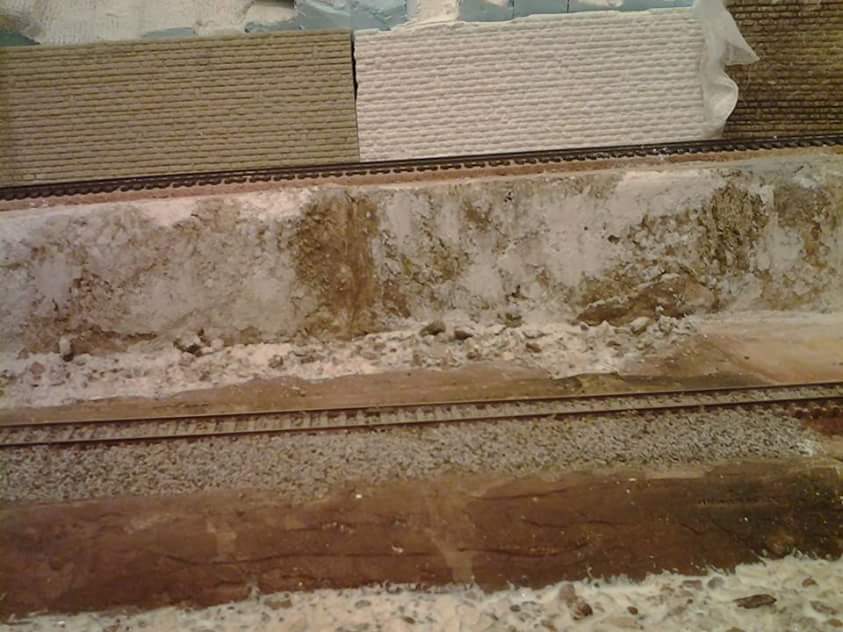

Lavori lato sinistro con trincea; per i rilievi sto cercando di riprodurre con un certo criterio le scarpate naturali fatte di pietre e sassi tipici della zona..

La scarpata con i detriti di falda è degna di nota. Bravo.

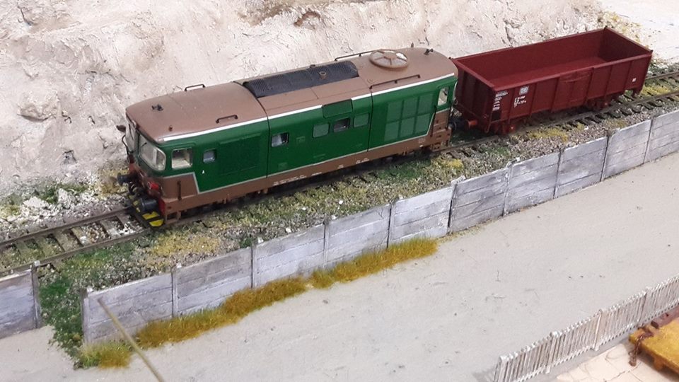

zona raccordo, binario inerbato e muro in cemento a delimitare il raccordo
