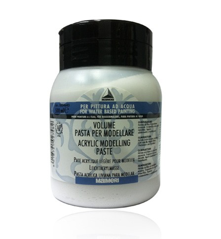

Si chiama Pasta acrilica per modellare ed è prodotta dalla Maimeri.
Ha una buona stendibilità ma per contro è difficilmente carteggiabile. Se carteggiata infatti più che polvere rilascia dei residui tipo gomma da cancellare.
Per tale ragione è richiesta partucolare attenzione nella fase di posa in modo tale da non dover intervenire successivamente per correggere.
Ad ogni modo la resa mi piace e i difetti di lavorazione risaltano il realismo dell'intonaco che si vuole rappresentare.

Un barattolo da mezzo chilo costa una quindicina di euro ma dura una vita.
L'effetto è ottimo ed e con l'aggiunta di pigmenti o di tempera puoi anche evitare di colorare

Giusto per completezza...la pasta acrilica di cui parlo è questa:
volume-pasta-per-modellare-comprare-online-gesso-acrilico-comprare-online_1.jpg [ 28.38 KiB | Osservato 3071 volte ]
Ciao ciao!!
