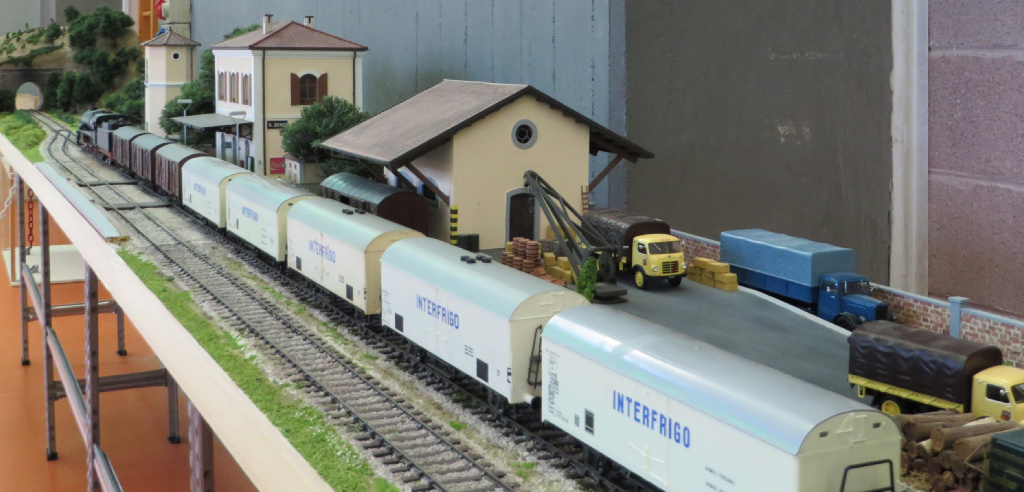

Sono stato lì un bel po' a far foto a questo bel plastico, molto interessante e ben curato.
Mi incuriosiscono molto i materiali con cui hai realizzato gli alberi: le fronde in plastica si notano un po' ma danno alle piante una forma ed una densità delle chiome mi piacciono davvero molto.
L'unico consiglio che ti do quindi è quello di opacizzarle un attimo ed in generale di fare qualche prova di invecchiamento sui fabbricati e sui mezzi.
Per il resto solo tanti complimenti.
IMG_1778.jpg [ 232.05 KiB | Osservato 3756 volte ]
Lorenzo
Ciao Lorenzo,
Oggi girando per centri commerciali ho fatto la scoperta che le parti in plastica (quasi identiche al 90%) che compongono i miei alberi sono usate anche per assemblare i reticoli delle siepi artificiali da 1mq che vende Leroy Merlin nel reparto giardinaggio in zona reti in plastica e similari.
Ovviamente ne ho acquistato subito 1mq perchè voglio provare una nuova tecnica per alberi differenti (pioppi) da posizionare sullo sfondo........utilizzabile in scala "0" o superiore.
Il costo è di circa 45 Euro a mq ma di alberi se ne possono fare molti e appena posso comincio a fare esperimenti :)
