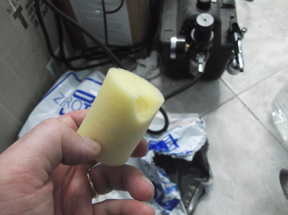

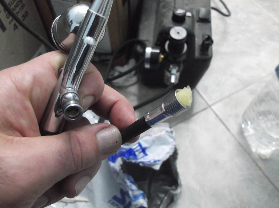

Rieccomi qua a chiedervi un altro consiglio.Secondo voi per eliminare la condensa che si trova nel tubo,può essere deleterio mettere un pezzettino di spugna all'attacco dell'aerografo?

Secondo me si. L'acqua in ogni caso vaporizza e se anche venisse trattenuta dalla spugna corri il rischio che ad un certo punto la pressione faccia passare l'acqua. Un pò come accade quando una spugna si satura o la si strizza.

e se la spugna si sbriciola ??
un consiglio prima di verniciare fai spruzzi di prova senza vernice su un pezzo di carta e ti accorgi se c'e condensa
staccare sempre il tubo e un ottima cosa .. io scarico anche il serbatoio dall aria quando non lo utilizzo

La spugna la cambierei spesso,evitando così che si inzuppi o si sbricioli.
Comunque grazie a entrambi :)
