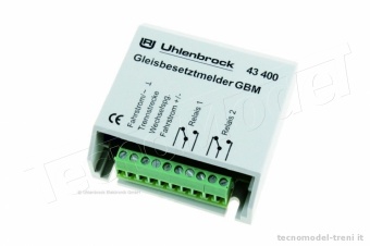

Tornando all'argomento di questo thread, che ribadisco non essere l'eterna scelta tra controllo da pc o non da pc, ho testato con successo il modulo Uhlenbrock di occupazione (GBM) 43400.
I collegamenti sono stati molto semplici e ben spiegati (occorre solo scaricare il manuale in inglese per chi non sa il tedesco). Ogni mudulo ha due uscite una si collega al tratto isolato di frenatura, l'altro al segnale di blocco. Il sensore è ad assorbimento di corrente quindi non occorre nessun reed o fotocellula o altro.
