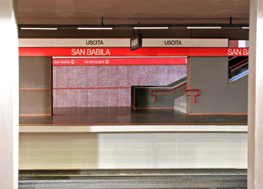

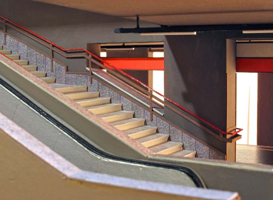

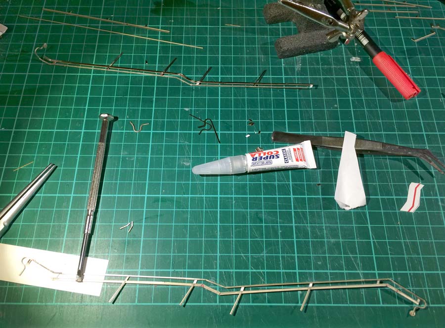

Il diorama procede abbastanza alla svelta compatibilmente col fatto che colla, stucco e vernice devono avere il tempo di asciugare prima di andare avanti… In particolare pensavo di semplificarmi la vita facendo gli elaborati corrimano in fotoincisione, invece è stato un lavoraccio metterli insieme e credo che avrei fatto prima a farli in plasticard.
Comunque ecco il risultato finora:
503.jpg [ 60.34 KiB | Osservato 4884 volte ]
504.jpg [ 68.66 KiB | Osservato 4884 volte ]
513.jpg [ 60.79 KiB | Osservato 4884 volte ]
523.jpg [ 76.97 KiB | Osservato 4884 volte ]
525.jpg [ 67.17 KiB | Osservato 4884 volte ]
532.jpg [ 45.51 KiB | Osservato 4884 volte ]
Altre foto su daTrains

Non ci credo !!!! E' una fotografia della reale fermata!!!!
Ma come fai ? sembra vera !!!!
Davvero complimenti.

Effettivamente non è facile illuminare il diorama a meno di non rendere luminosi i tondini di plasticard che riproducono i neon.

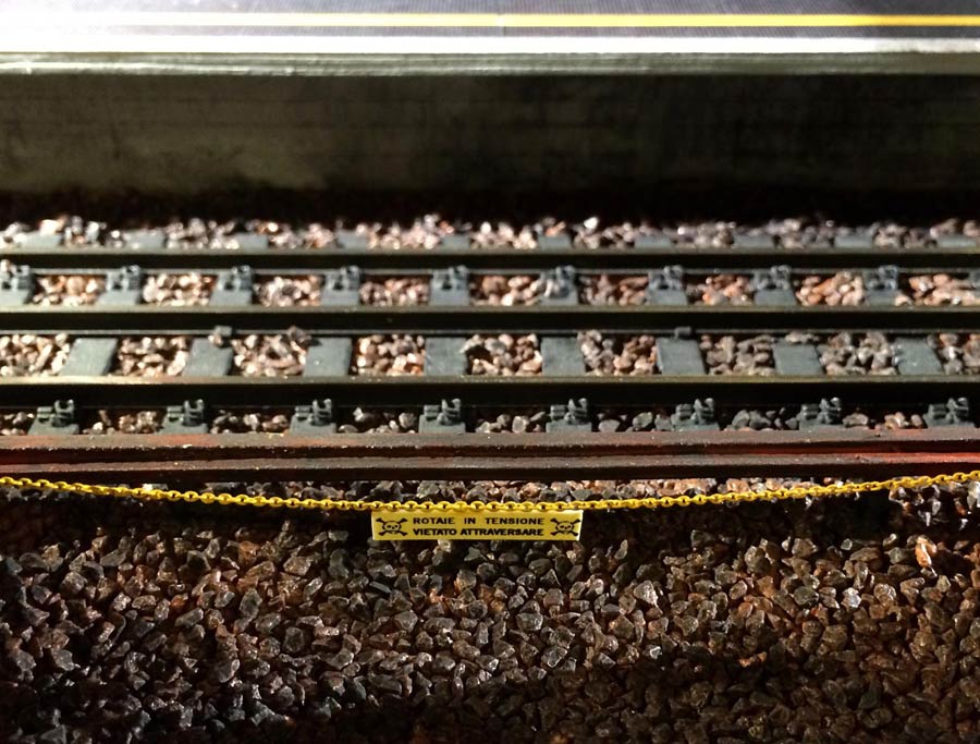

Comunque i metodi costruttivi sono sempre gli stessi di ogni mia costruzione. Qui ho colorato in marrone (Humbrol 98) i muri rivestiti in carta vetrata fine e ho applicato paraspigoli e battiscopa in plasticard, ho preparato a computer le strisce bianche e rosse con il nome della fermata e le ho stampate su carta adesiva applicata a una striscetta di cartoncino spessa 1mm. I pavimenti in gomma Pirelli sono fatti allo stesso modo mentre i corrimani sono fatti in fotoincisione e assemblati fuori opera. La scala mobile è in resina (vedi pagina precedente) idem le scale.
Il binario è Peco con terza rotaia applicata al centro e quarta rotaia... in cartoncino :mrgreen:

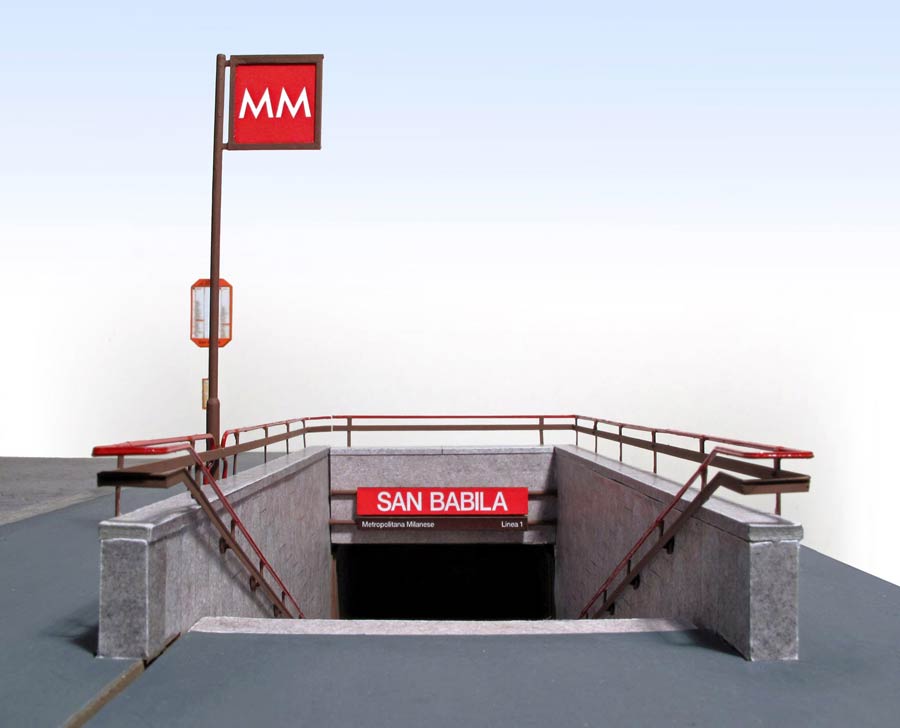

Finito il dioramino :D
001.jpg [ 82.44 KiB | Osservato 4337 volte ]
002.jpg [ 66.8 KiB | Osservato 4337 volte ]
003.jpg [ 98.85 KiB | Osservato 4337 volte ]
004.jpg [ 42.44 KiB | Osservato 4337 volte ]
005.jpg [ 113.34 KiB | Osservato 4337 volte ]
006.jpg [ 58.58 KiB | Osservato 4337 volte ]
007.jpg [ 50.73 KiB | Osservato 4337 volte ]
Altre foto qui
