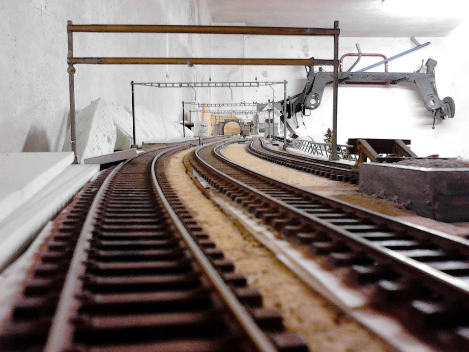

io mi accontento del codice 83 roco.....don't worry be happy
IMG_20130413_230500.jpg [ 216.54 KiB | Osservato 7157 volte ]
