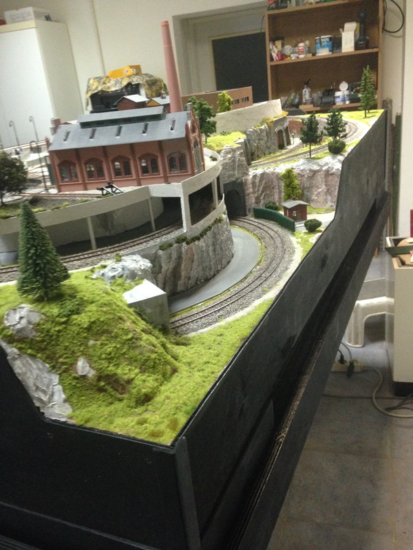

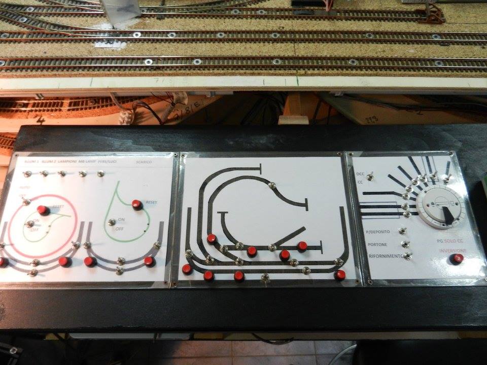

E siamo arrivati a questo punto...
foto 12.jpg [ 92.25 KiB | Osservato 8036 volte ]
foto 11.jpg [ 102.59 KiB | Osservato 8036 volte ]
foto10.jpg [ 103.26 KiB | Osservato 8036 volte ]

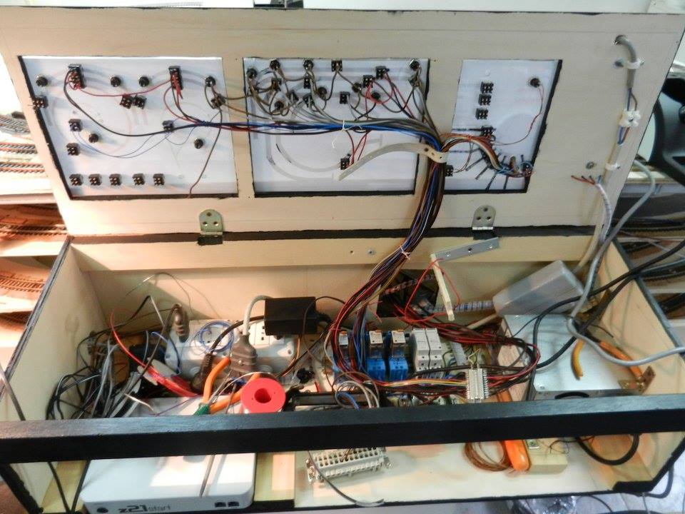

Ulteriori steps...
foto 20.jpg [ 13.14 KiB | Osservato 7801 volte ]
foto 19.jpg [ 11.11 KiB | Osservato 7801 volte ]
foto 18.jpg [ 12.01 KiB | Osservato 7801 volte ]
foto 17.jpg [ 11.28 KiB | Osservato 7801 volte ]
foto 16.jpg [ 11.37 KiB | Osservato 7801 volte ]
foto 15.jpg [ 12.87 KiB | Osservato 7801 volte ]

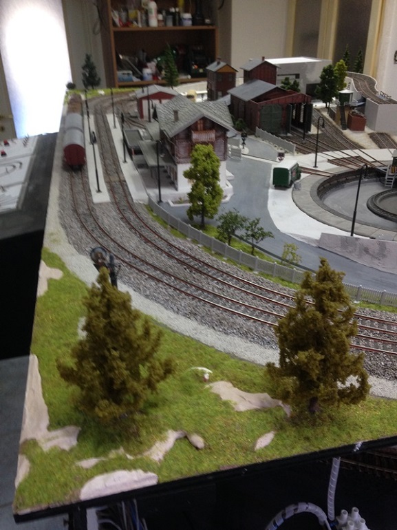

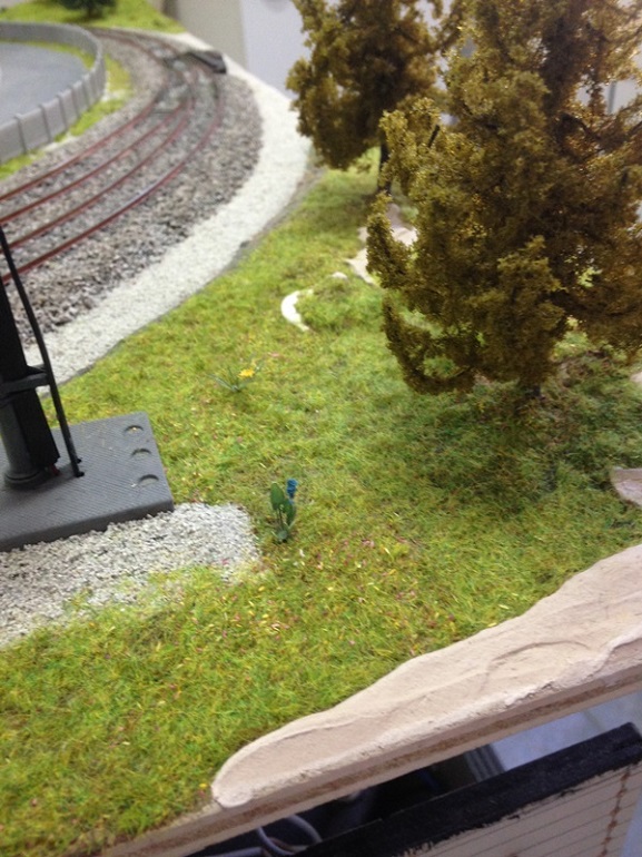

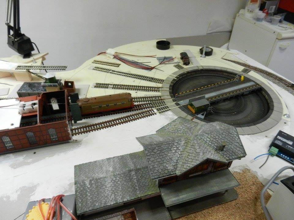

...e siamo arrivati al paesaggio
pae 3.jpg [ 131.26 KiB | Osservato 7411 volte ]
pae 2.jpg [ 164.55 KiB | Osservato 7411 volte ]
pae 1.jpg [ 189.17 KiB | Osservato 7411 volte ]

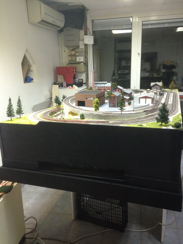

.....direi che quasi ci siamo... :D
foto c.jpg [ 154.42 KiB | Osservato 7173 volte ]
foto b.jpg [ 196.87 KiB | Osservato 7173 volte ]
foto a.jpg [ 156.39 KiB | Osservato 7173 volte ]

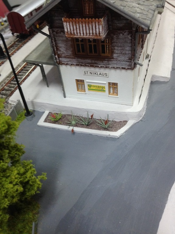

arrivano anche delle soddisfazioni... :mrgreen: :mrgreen:
IMG_2508 (1).jpg [ 193.86 KiB | Osservato 6683 volte ]
