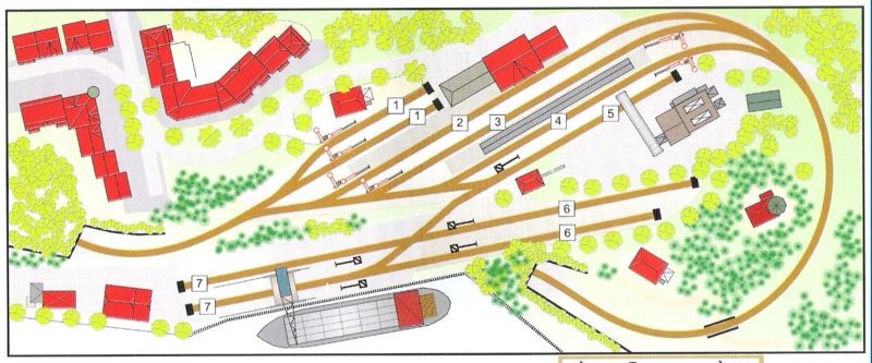

e una cosa del genere?
Untitled.jpg [ 104.97 KiB | Osservato 4007 volte ]

Grazie per la proposta, ma la linea termina in un cappio di ritorno?

Si, puoi fare due cappi a quote ovviamente diverse o un cappio solo e una parte con finta galleria o il classico 8

Beh,,, il pelo libero del mare sopra la quota della galleria non è propriamente realistico!
Forse, sostituire il porto e rivedere lo schema (assurdo) di sistemazione paesaggistica consentirebbe una migliore riuscita ad un progetto classico.
Per le superifici in gioco, la soluzione con stazione in diagonale consente di allungare la capacità dei binari; per contro prevede tratti di curve esposte che, se percorse da treni con veicoli lunghi, possono risultare poco piacevoli esteticamente.

il mare non lo avevo proprio considerato....mi sono soffermato sul tracciato...
