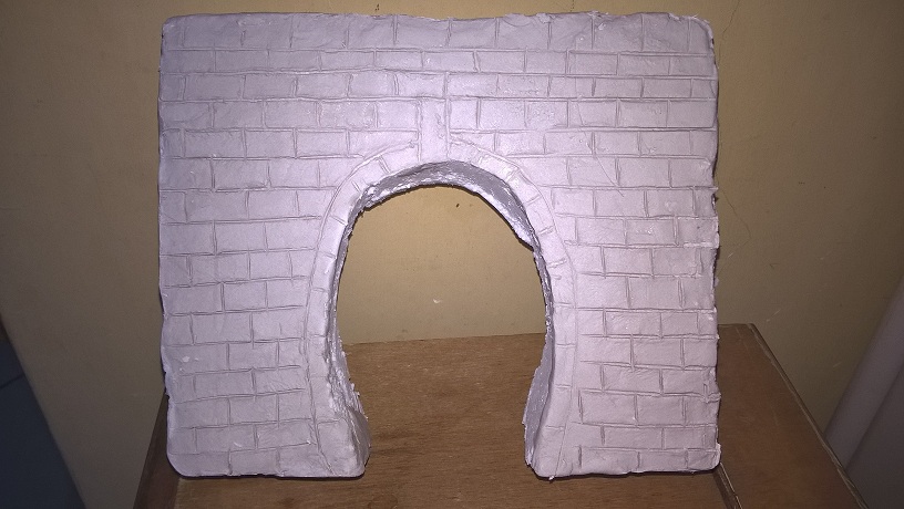

Avevo bisogno di iniziare la galleria e da dove se non dal portale, così ho cercato su internet una soluzione fai da te, ma niente mi ha entusiasmato, così ho usato un po' di ingegno per avere quell'effetto il più realistico possibile di un prodotto in pietra.

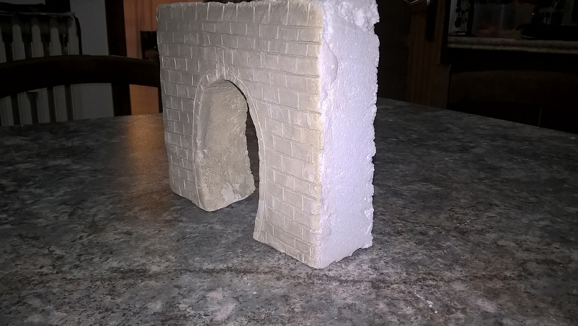

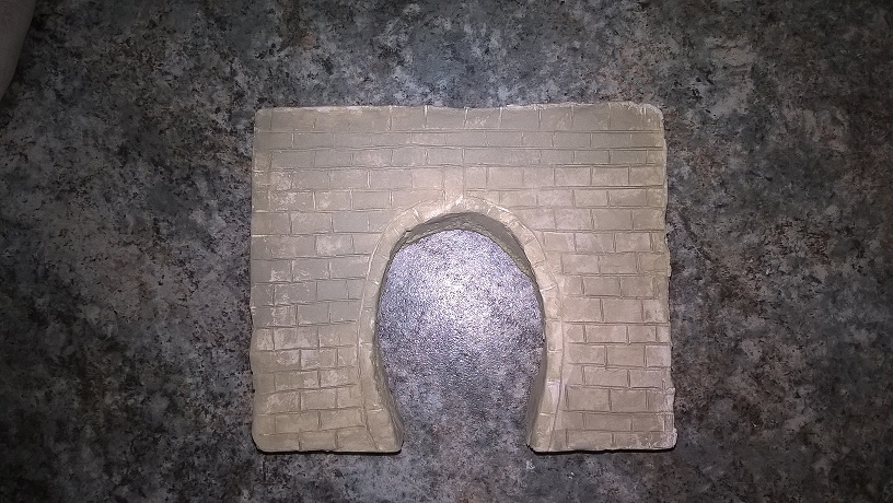

Dopo aver scaricato da internet un portale, l'ho stampato eppoi incollato su di un pannello di polistirolo da 50 cm circa, ritagliato la sagoma e spennellato su della colla vinilica. Quindi ho iniziato a stendere del DAS tenendolo sempre umido via via che aumentava la superficie coprente. Al termine, con il DAS sempre tenuto umido con spennellate di acqua, ho iniziato ad intagliare i segni delle pietre, arcata e lasciato asciugare
WP_20170214_17_50_53_Pro.jpg [ 176.08 KiB | Osservato 2907 volte ]
Poi l'ho verniciato con del colore acrilico

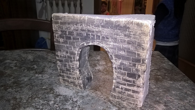

Infine ho passato una vernice Wash grigio scuro per dare un effetto invecchiamento e per esaltare di più le linee (forse un po' troppo scuro)
WP_20170214_21_04_33_Pro.jpg [ 232.93 KiB | Osservato 2907 volte ]
Ecco questo è il risultato...so che non è preciso, ma è il mio primo lavoro...ora sotto con le critiche
Grazie a tutti

Le fessure tra i mattoni (o pietre) dovrebbero essere più scure delle pietre stesse.
Basta passare del colore scuro MOLTO diluito, con un pennello un po' grande.
va a posizionarsi da solo dove serve.
Continua con l'incisione anche all'interno della galleria.
