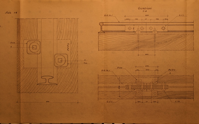

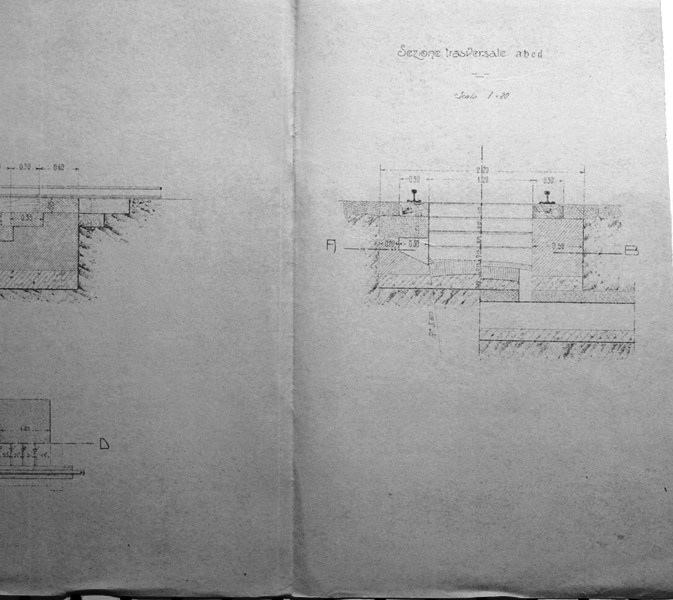

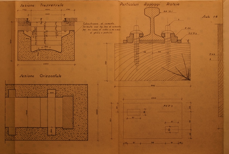

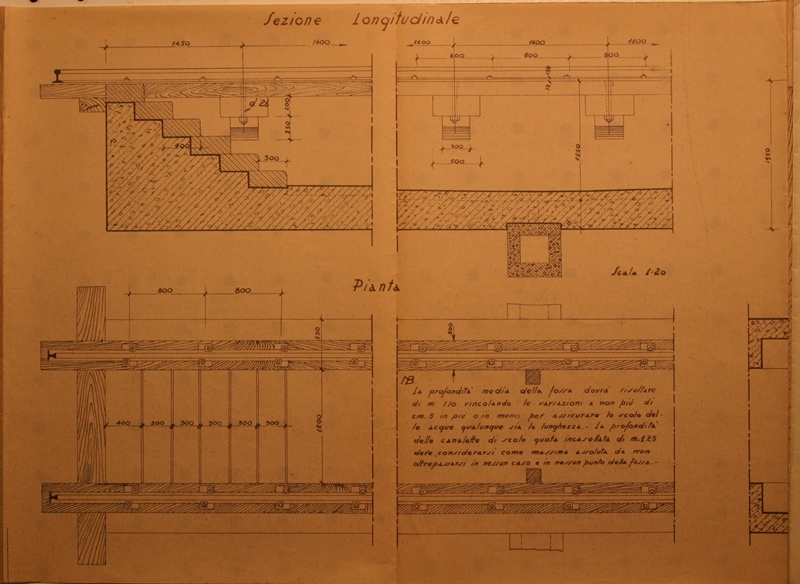

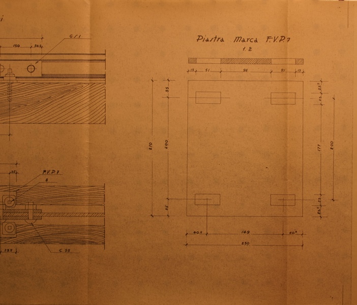

cedro ha scritto:
Se vi interessa ho trovato questi disegni sulle fosse a fuoco di tipo FS
- fossa a fuoco cunicolo
- fossa a fuoco dispositivo di smaltimento
- tipo di fossa a fuoco in calcestruzzo di cemento
- tipo di fossa a fuoco in muratura ordinaria con longherine di legno
- tipo di fossa a fuoco per binari te
Fatemi sapere
