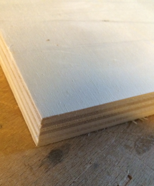

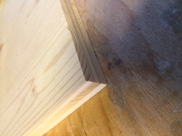

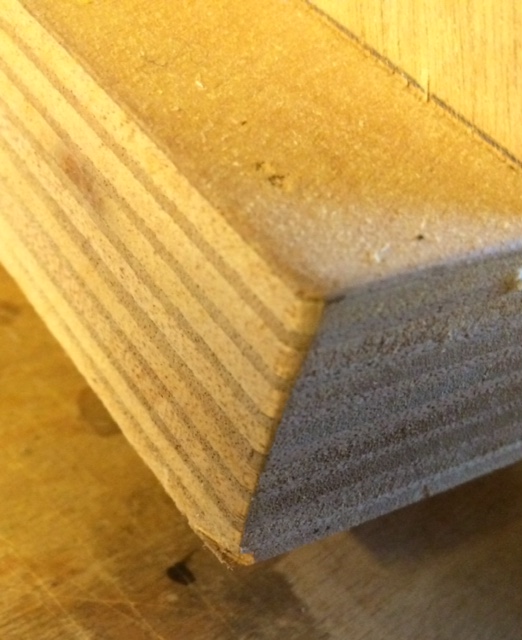

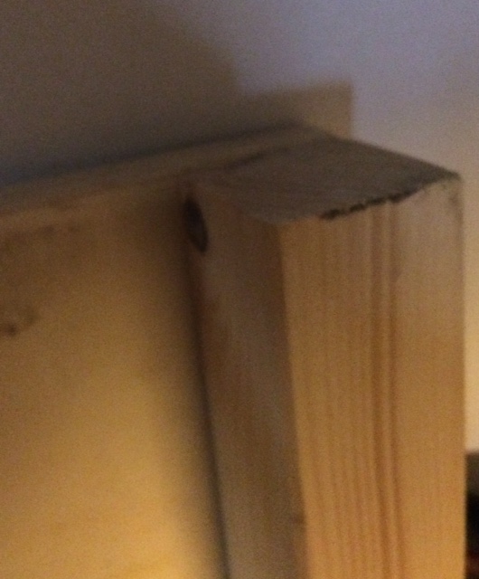

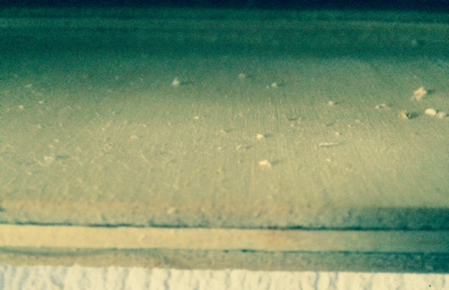

Salve.
Io in passato ho fatto varie prove per vedere quale materiale mi conveniva utilizzare come base per i moduli, di dimensioni tali da poter essere riposti sia in una vetrinetta, che montati in sequenza per farli diventare una linea di parata. (Ho lo stesso tuo problema dello spazio in casa)
Condivido qui la mia esperienza, se può esserti utile.
Sembri orientato al classico ripiano in compensato rinforzato sotto con dei listelli di legno. Ottieni così uno spessore abbastanza alto da garantirti la rigidità del piano, ma ne perdi in spazio verticale quando ricomponi la vetrinetta. Vedi foto 1. Vediamo ora le alternative via via da me sperimentate nel tempo.
Otterresti ancora una buona rigidità del piano, salvaguardando lo spazio verticale, utilizzando solo il compensato ma di spessore maggiore (tipo 20 mm) come nella foto 2. In questo caso devi fare i conti con la stabilità nel tempo, infatti con l'umidità atmosferica tende a piegarsi.
Un compensato sicuramente molto stabile è quello utilizzato per i serramenti, che vedi in foto 3, qui dello spessore di 35 mm, ma ti andrebbe sicuramente bene quello da 20 mm. Rimane stabile anche sotto la pioggia (ovviamente verniciato) ed è piuttosto leggero. Infatti l'ho utilizzato per costruire i serramenti di casa mia.
Nella foto 4 vedi il compensato per imballi, che viene utilizzato anche per le barriere nei cantieri edili, ma è molto instabile e teme molto l'umidità, inoltre è piuttosto duro.
Alla fine sono arrivato alla conclusione che il migliore è quello della foto 5, che ha spessore 19 mm. Stabilissimo, non troppo pesante, facile da lavorare. Io uso quest'ultimo per i miei moduli.
Spero di esserti stato utile. Buon lavoro.

OK grazie modellista, quindi se ho capito bene te utilizzi un compensato piu spesso e resistente, ma rinunci allo scheletro sottostante ....Il compensato ha un nome particolare e si trova nei centri tipo leroy merli, brico, ecc?
In alternativa potrei utilizzare la soluzione di filippo, però i listelli dello scheletro sottostante posso prenderli di spessore max 2cm...
Una domanda....ma vi fidate a farvi tagliare i fogli di legno presso questi negozi o lo fate voi a casa con seghe apposite? Se fate da voi potreste consigliarmi l'attrezzo migliore per queste operazioni di taglio legno?

Guarda il nome di questo stratificato me lo sono dimenticato: puoi stamparti una foto e farla vedere alla falegnameria.
In merito a Leroy Merlin e soci non posso darti informazioni perché non le frequento più da molto tempo, per una serie di motivi che ritengo inutile mettersi qui a spiegare: chi ha avuto modo di confrontare qualità e prezzi sa a cosa mi riferisco.
Per le attrezzature, posso solo dirti che quelle professionali per uso manuale tutte insieme costano come un plastico. Un buon fornitore dotato di sega a controllo numerico ti fa i tagli al millimetro.

E' quello che una volta un mio amico, che l'aveva appena acquistato, mi ha portato perché glielo tagliassi a misura per fare un mobiletto porta Cd, non avendo lui l'attrezzo giusto.
Ricordo che mentre lo tagliavo i pezzi cadevano staccandosi uno dall'altro, man mano che passavo da una lamella all'altra.
Quello della mia foto lo pago circa 30 euro al metro quadro, presso un fornitore di legnami professionale e che mi tratta bene perché gliene compro tanto, anche per fare altre cose.
Non voglio fare cattiva pubblicità al negozio dove ti trovi. Ti sto solo dando i parametri di confronto.
