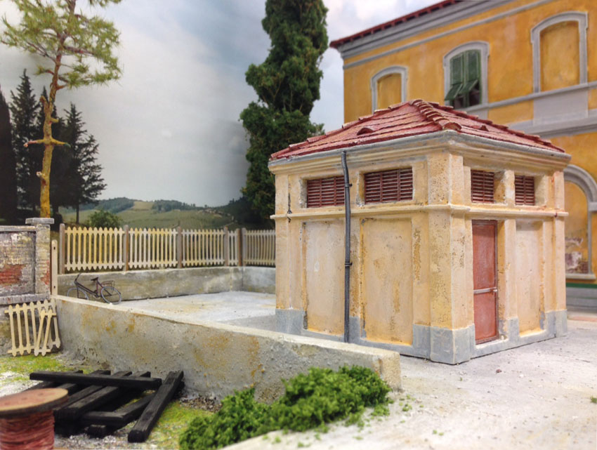

Visto che ho ancora un po di centimetri, pensavo di aggiungere un modulo a "chiudere" la scena sulla destra con galleria e casello. Ho incominciato dal portale.

E il casello, abbandonato.

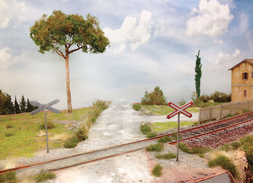

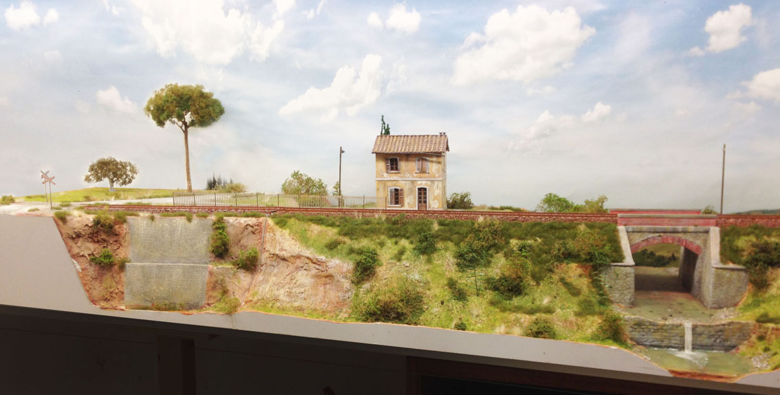

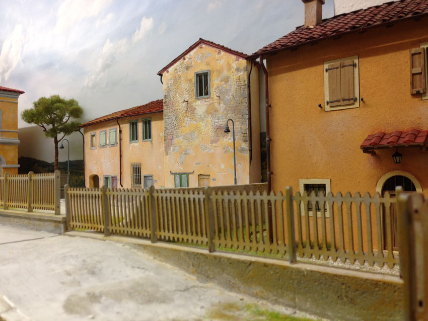

Tiro su questo vecchio argomento avendo ultimato due moduli che facevano parte del progetto iniziale.
