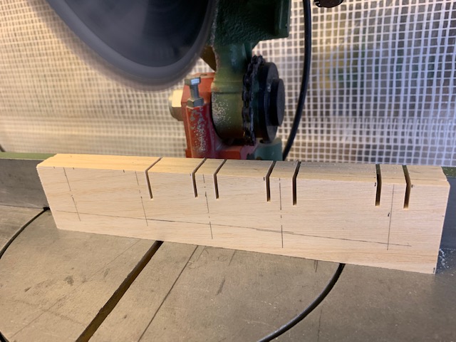

Unica rottura di scatole di questo sistema è quella di mettere/togliere la lama, ma una volta presa la mano si va spediti.[/quote]
Volevo chiederti se hai mai provato a tagliare il cartone mettendone sotto un altro a perdere, spostando quindi su quest'ultimo il problema del rialzo da fuoriuscita della lama dal pezzo in lavorazione. E' una tecnica che ho imparato nel taglio delle assi in legno. Nella foto qui sotto il taglio sta avvenendo su un pacchetto di profilati in legno spessore 5 mm, con ottimi risultati di finitura degli spigoli in uscita (tranne l'ultimo).

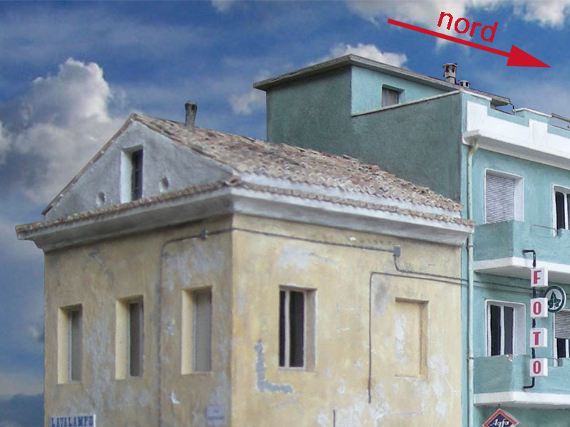

@Modellista:

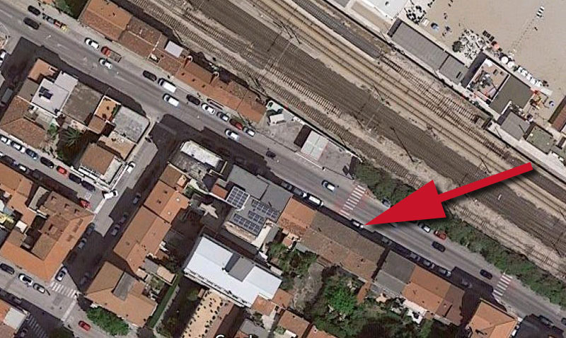

Sono stato ispirato da una situazione simile ma anche da altri tratti di statale esistenti:
j.jpg [ 132.62 KiB | Osservato 10610 volte ]
Praticamente il fotografo guarda la statale, la ferrovia (per buona parte del plastico saranno adiacenti) ed al di là di questa il mare, qui la ferrovia si trova praticamente a livello strada ma lungo la SS 16 è frequente trovare la ferrovia sopraelevata su terrapieno anche di 4 metri rispetto alla strada stessa; sono situazioni estremamente variabili che cercherò di condensare nella maniera più armonica e realistica possibile (questo sarà il difficile) sul mio costruendo plastico.
Riguardo alla disposizione interna delle stanze nei fabbricati ti assicuro che vige la più assoluta eterogeneità, puoi trovare situazioni anche qui estremamente variabili da edificio ad edificio se non da piano a piano addirittura, è un aspetto che pertanto tralascio in secondo piano.
Ti ringrazio comunque delle argute ed attente osservazioni che non sono altro che stimolo a rendere un modello il più possibile realistico, sopratutto quando c'è da inserirlo in un contesto paesaggistico/urbanistico più ampio.

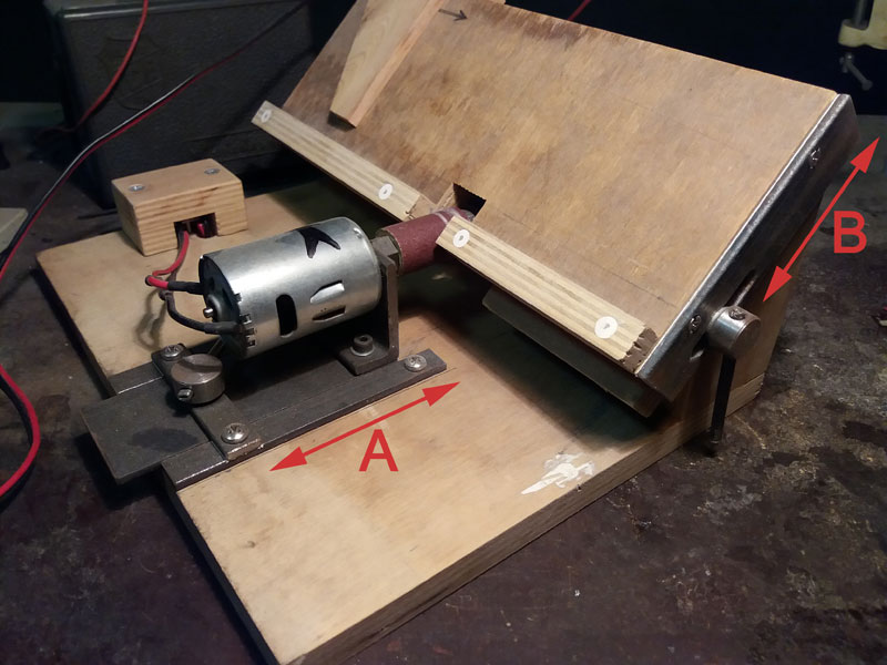

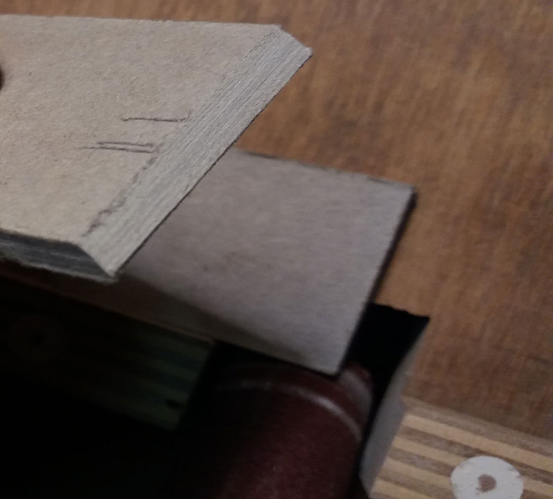

Durante lo scorso periodo di reclusione forzata, oltre ad iniziare ad organizzare il futuro piccolo laboratorio, interamente con materiali di recupero e senza pretese ho costruito un semplice marchingegno che mi accingo a descrivervi.

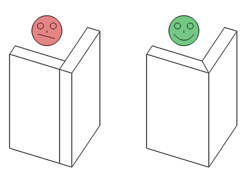

Quando ho necessità di giuntare a 90° due pareti ad angolo di un fabbricato, ho necessariamente un "bordo a vista" costituito dallo spessore del materiale stesso (cartoncino, forex legno ecc...):
1a.jpg [ 35.09 KiB | Osservato 10179 volte ]
nella fase di verniciatura di un modello questa giuntura è spesso visibile nonostante le stuccature e più mani di pittura.
Niente che va a compromettere il realismo, per carità...ma una giunzione a 45° tra le pareti penso sia la soluzione migliore:
1.jpg [ 29.31 KiB | Osservato 10179 volte ]

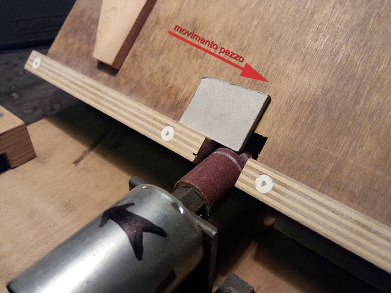

Data la disponibilità di un motorino di buona potenza proveniente da un vecchio aspirapolvere portatile, un po' di profilati in ferro, qualche tavoletta di legno, qualche utensile e sopratutto di TEMPO, ho realizzato una sorta di "bisellatrice" che mi va a creare un perfetto angolo a 45° sui bordi di cartoncino che andranno incollati tra loro:
2.jpg [ 86.67 KiB | Osservato 10179 volte ]
Altro non è che una slitta scorrevole che permette di fresare un bisello a 45° al nostro pezzo in lavorazione.
Le parti in movimento sono:
A - è un "carrellino" che permette una uniforme usura del rullino abrasivo (quando si usura la parte che gratta basta tirare avanti o indietro il carrellino stesso)
B - è la slitta (regolabile nella direzione della freccia in base allo spessore del materiale da lavorare) su cui scorre il pezzo in lavorazione
3.jpg [ 85.04 KiB | Osservato 10179 volte ]

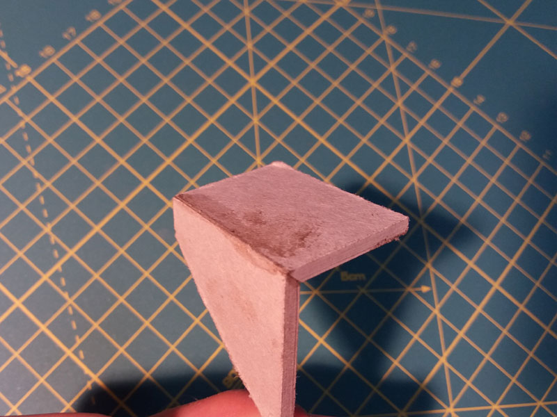

Il pezzo da lavorare va da sinistra a destra nella foto ed il risultato è questo:
4.jpg [ 52.56 KiB | Osservato 10179 volte ]
incollando due pezzi tra di loro il problema è praticamente risolto:
5.jpg [ 104.67 KiB | Osservato 10179 volte ]
Nei prossimi fabbricati gli spigoli li realizzo così, per spessori dei materiali da costruzione dai 2mm in poi secondo me con una giunzione simile si raggiunge un buon realismo in fase di verniciatura oltre ad una maggiore compattezza strutturale, visto che la superficie di incollaggio è leggermente maggiore...

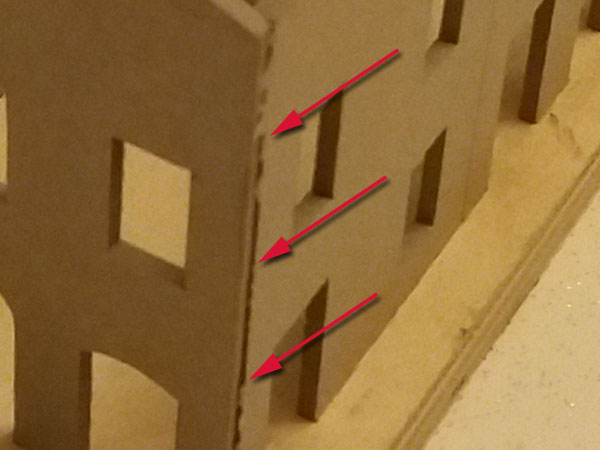

Complimenti perché hai trovato una bella soluzione e soprattutto perché l'attrezzatura è auto-costruita con poca spesa.
Per esperienza personale posso dirti quale controindicazione ho riscontrato io con questo metodo di incollaggio, se vorrai tenerne conto, perché rispetto al metodo tradizionale ora subentrano geometrie di tipo diverso nell'accostamento dei pezzi. Mi spiego meglio.
Durante l'incollaggio tra le due pareti dell'edificio ora devi garantire una perfetta ortogonalità sia orizzontale che verticale, mentre come facevi prima ti serviva garantire solo quella sul piano orizzontale di uno dei due pezzi, ammesso che fosse perfettamente squadrato. Negli accostamenti a 45° questa perfezione è più difficile da raggiungere, perché anche un solo grado di errore della tua attrezzatura diventa automaticamente di due sulle pareti finali e pure l'eventuale errore sul primo accostamento può ripetersi a catena fino all'ultimo moltiplicandosi, mentre col metodo tradizionale questa catena negativa puoi già interromperla nelle fasi intermedie. Insomma, hai come la sensazione che durante l'incollaggio le pareti ti scivolino via e puoi ritrovarti a fare l'ultimo incollaggio (quello di chiusura finale dell'edificio) con un errore troppo visibile, ormai a colla asciutta. Il consiglio che ti posso dare è di provare a incollare un giro completo dell'edificio, così ti fai una idea più precisa dei rischi. L'unica soluzione che io ho trovato utile è garantire l'ortogonalità appoggiandosi a un parallelepipedo interno ogni volta che si produce uno spigolo nuovo, recuperando eventuali errori geometrici del taglio con lo spessore della colla, che allora dovrà essere di tipo sovra-verniciabile.
Per migliorare ulteriormente la finitura dello spigolo, puoi valutare l'accostamento "a perdere" di una seconda lastra durante la smerigliatura a pacchetto.
Spero di esserti stato utile. Buona sperimentazione.

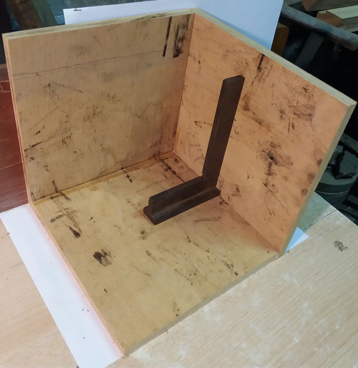

Modellista, ascoltando il tuo utile consiglio ho costruito una utile dima..perfettamente ortogonale su tre assi che mi sarà utile per le prossime realizzazioni...
d1.jpg [ 53.18 KiB | Osservato 8455 volte ]
d2.jpg [ 71.46 KiB | Osservato 8455 volte ]
 Oggetto del messaggio: Re: COME FARE: Isolato edifici stile italiano
MessaggioInviato: mercoledì 28 ottobre 2020, 8:58
Messaggi: 435
Bentornato!
La dima è sicuramente utile per garantire l'ortogonalità delle pareti degli edifici e rendere più veloce l'esecuzione del lavoro.
Se posso, a parer mio, essendo ciechi i tre spigoli interni della tua dima col tempo possono darti dei problemi causati dal deposito di colla di debordo degli edifici durante le lavorazioni, in particolare quello verticale. Per questo motivo nel mio precedente intervento avevo previsto la dima "interna all'edificio", a differenza di questa tua che è "esterna", in modo che gli eventuali debordi fossero a perdere.
Varrebbe dunque la pena di lasciare una luce di pochi millimetri sullo spigolo verticale, in modo che l'angolo dell'edificio non entri mai in contatto con la dima e permettendo anche una pulizia dall'esterno dei residui della colla finché è ancora liquida.
Vedo però un debordo di colla nella giunzione in basso a destra della tua dima, quindi se tu decidessi di smontare il tutto per modificarlo la cosa si farebbe complicata. In alternativa, la soluzione sarebbe quella di recarsi da un falegname e farla piallare a 45 gradi fino ad ottenere una piccola luce sullo spigolo.
Se ancora non è possibile, almeno una spruzzata di teflon distaccante sugli spigoli interni della dima.

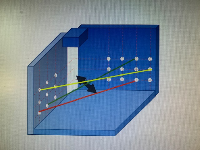

Ho aggiunto dei fori sulle pareti verticali dove far passare degli elastici utili per comprimere l'edificio verso lo spigolo di incollaggio.
