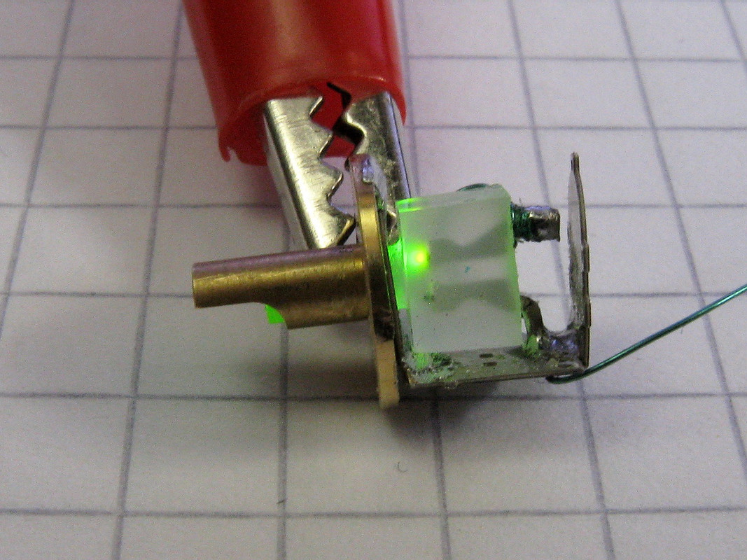

I collegamenti. Oltre ai LED vengono forniti anche i diodi e le resistenze, nel kit.

Nel kit sono compresi anche spezzoni di filo smaltato di 3 colori per i collegamenti elettrici. Con una limetta da unghie si deve raschiare lo smalto dal filo ed avvolgerlo, qualche spira, sul terminale del LED e saldarlo quanto più vicino al led stesso. Poi si taglierà il terminale più corto possibile.

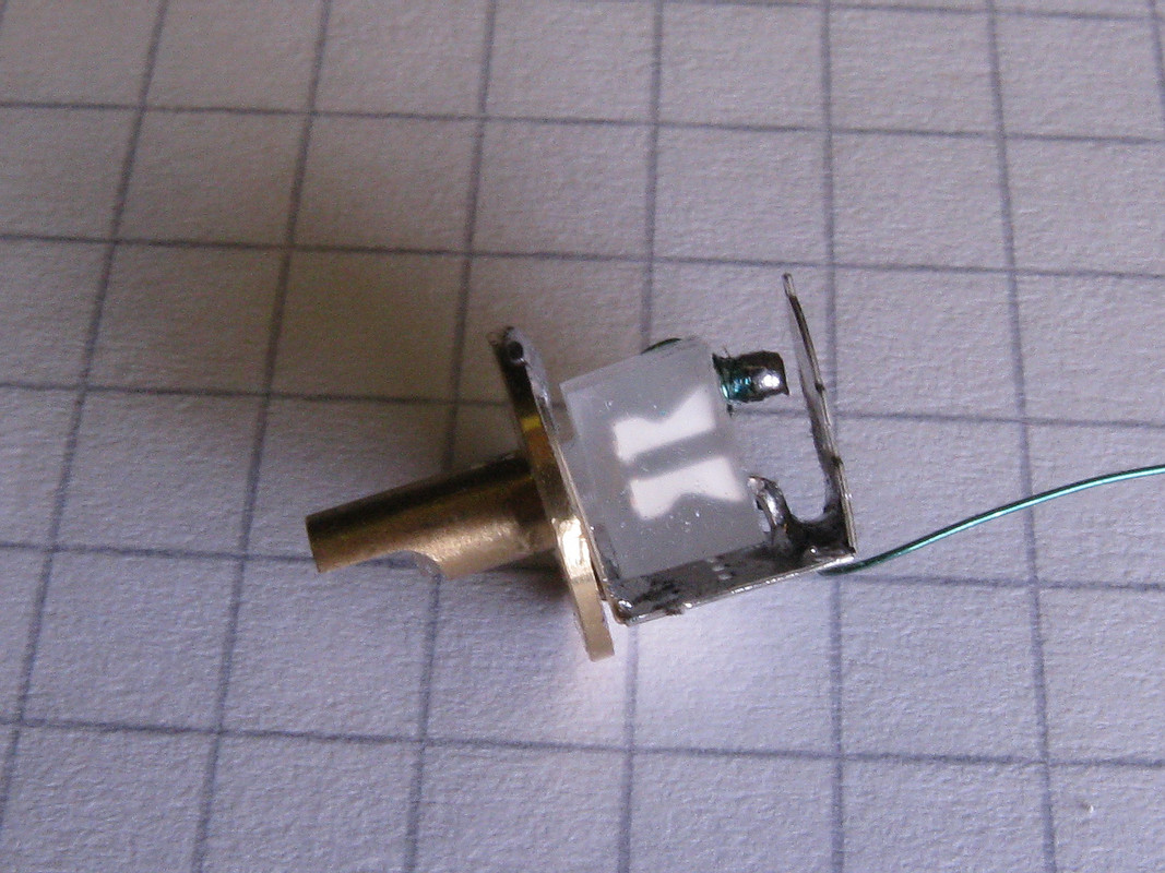

È importante controllare che una volta piegato il pezzo 14 questo non faccia contatto con il terminale del LED.

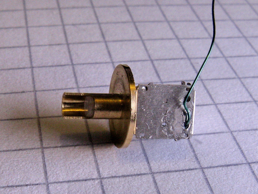

Il filo deve essere fatto uscire da uno dei fori praticati sotto. Visto che durante i lavori mi è successo di vedere che il filo raschiando nel metallo danneggiava lo smalto, ho fatto in modo che restasse bloccato con un po' di cianoacrilato. L'insieme della vela deve essere ancora maneggiato più volte prima di essere fissato definitivamente e se il filo raschia nel metallo, che è abbastanza sottile da essere quasi tagliente, può darsi che il suo isolante si rovini e quindi facendo contatto con la massa non si accenda più il LED. Bloccandolo con la colla ciò non accade sicuramente.

Quando il LED è acceso la luce viene emessa un po' da tutte le sue superfici, per questo, prima di terminare il montaggio è bene verniciare di nero tutto il LED, così che si veda uscire la luce solo davanti, dato che una volta che la vela è montata completamente non è a tenuta di luce.

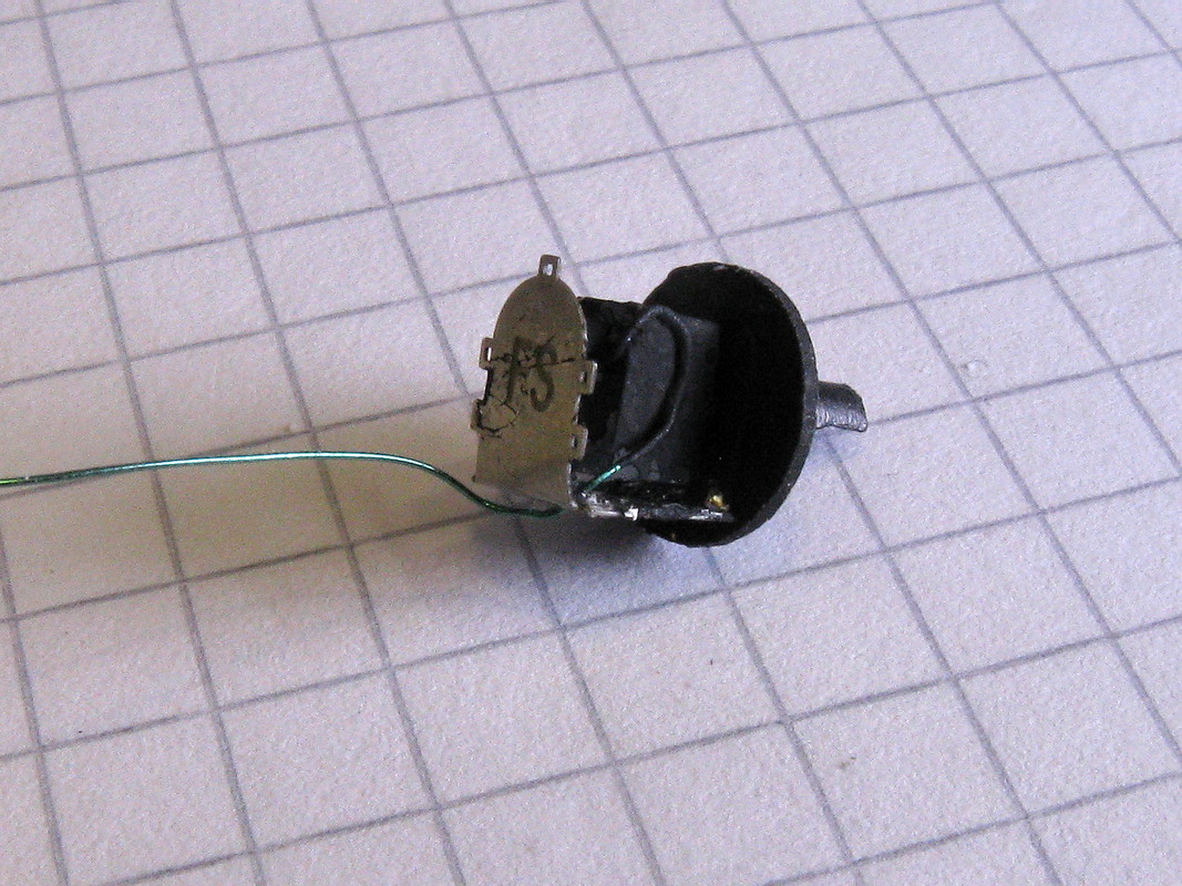

Annerito l'interno e la vela.

Una volta sagomato il pezzo 15 ed infilati i suoi peduncoli (non so come definirli) negli appositi fori e piegati, basterà verniciarlo ed una vela è finita. L'intera vela è molto piccola, in esatta scala 1:87, per quanto riguarda il disco anteriore.

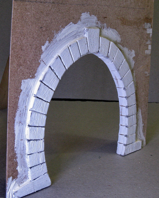

Test di portale. MDF + cartone + fondo gesso. Domani decido: se mi piace lo finisco, altrimenti lo rifaccio.

Scusa Marcello, ma il portale in MdF+cartone, non potrebbe risentire dell'umidità col tempo?
MessaggioInviato: giovedì 11 marzo 2021, 15:12
Messaggi: 5090
Ho cose in cartone fatte 30 anni fa e sono ancora perfette. Dove sono ora non c'è nessuna umidità, non so cosa sarebbe successo in locali umidi.
MessaggioInviato: venerdì 12 marzo 2021, 0:41
Messaggi: 658
Grazie della risposta Marcello, non che nel mio locale ci sia umidità, ma ho sempre un pò di timore ad usare materiali non inerti che sono sensibili all'umidità
MessaggioInviato: venerdì 12 marzo 2021, 9:10
Messaggi: 2870
Non male l'idea costruttrice ma non mi convince la forma della curvatura, mi pare un po' troppo a punta verso l'alto.
