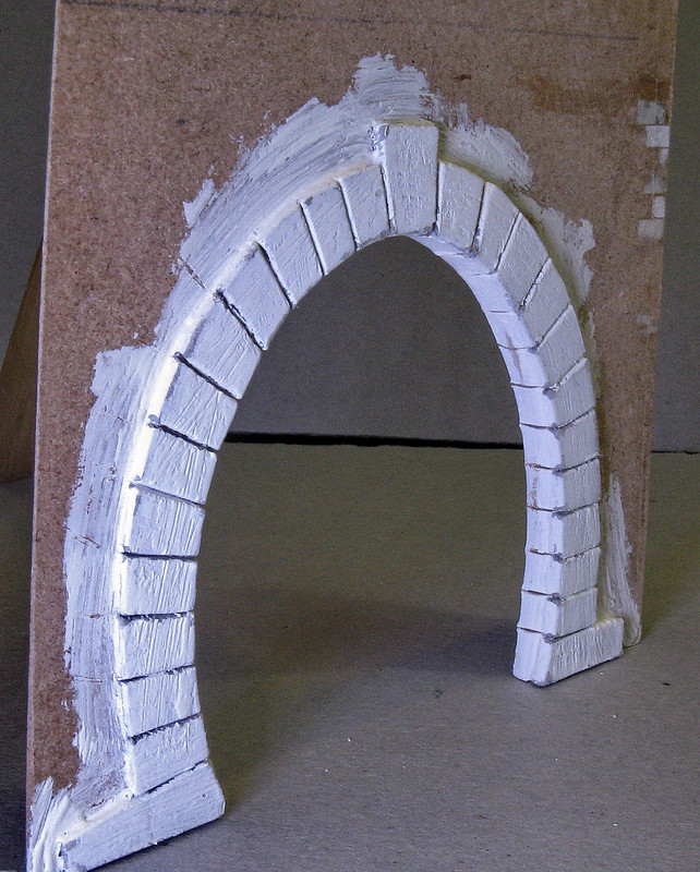

TT mese corrente. C'è una foto di un portale sulla pontebbana preso proprio di fronte. È bastato scansionarlo ridurlo in H0 e seguire la foto stampata. Stampandola su cartoncino da 240 gr e ritagliandone la forma, si può usare come dima tracciandola con un lapis.
Così.

Un sistema semplicissimo per fare la stampa della misura che c'interessa può essere questo:
Si fa un crop dell'immagine che c'interessa. In questo caso ho ritagliato, su un foto editor, il particolare dell'intero portale, ovviamente dopo la scansione.
Prendo la misura, sul plastico, della dimensione che deve avere l'apertura del portale in basso, all'altezza del binario.
Poi stampo a piena pagina la foto ritagliata.
Misuro la larghezza completa dell'immagine stampata.
Misuro l'ampiezza, sulla foto, dell'apertura del portale come fatto sul plastico.
Quindi X che sarà la misura da impostare per la larghezza della stampa in scala sarà uguale a "ampiezza totale della foto" x "ampiezza apertura base portale su plastico" diviso "ampiezza apertura base portale in foto".
Il tutto in millimetri, anche sul programma di stampa.
Il risultato sarà il valore da impostare come larghezza della stampa da eseguire per avere un'immagine in scala.

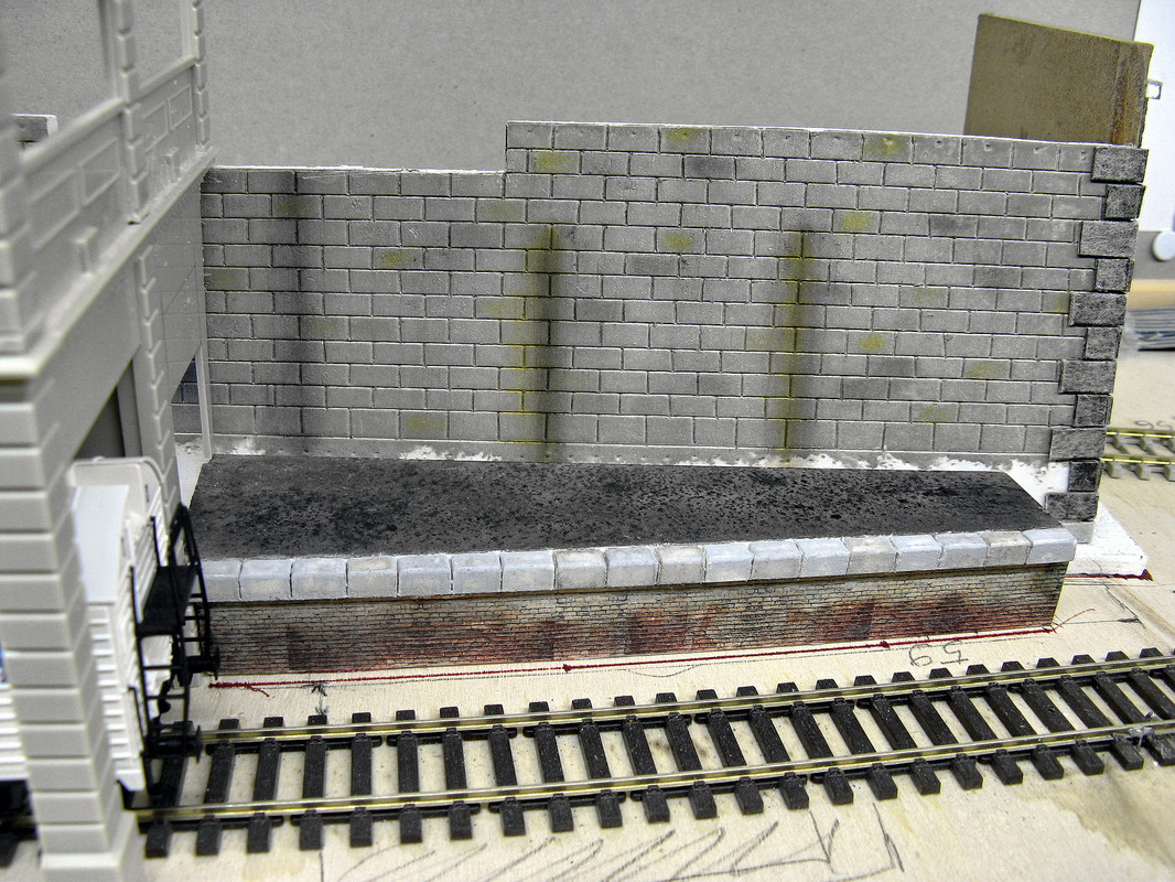

Prova verniciatura piano caricatore.

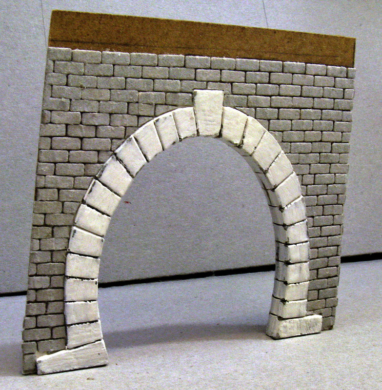

No, si tratta di normale cartone da 1,8 mm di spessore per le pietre grandi a coronamento, le altre sono da 0,75. Sono state prima incollate con Vinavil, poi bagnate tutte con cianoacrilato.
MessaggioInviato: domenica 21 marzo 2021, 8:41
Messaggi: 5088
Le pietre di coronamento si compongono di due pezzetti di cartone, uno incollato in fronte al portale, l'altro sul suo profilo. Sono incollati con Vinavil, lasciando lo spazio per le fughe, poi bagnati con cianoacrilato, tutti assieme, ed infine stuccati con fondo gesso. Poi scartati a seconda del bisogno.

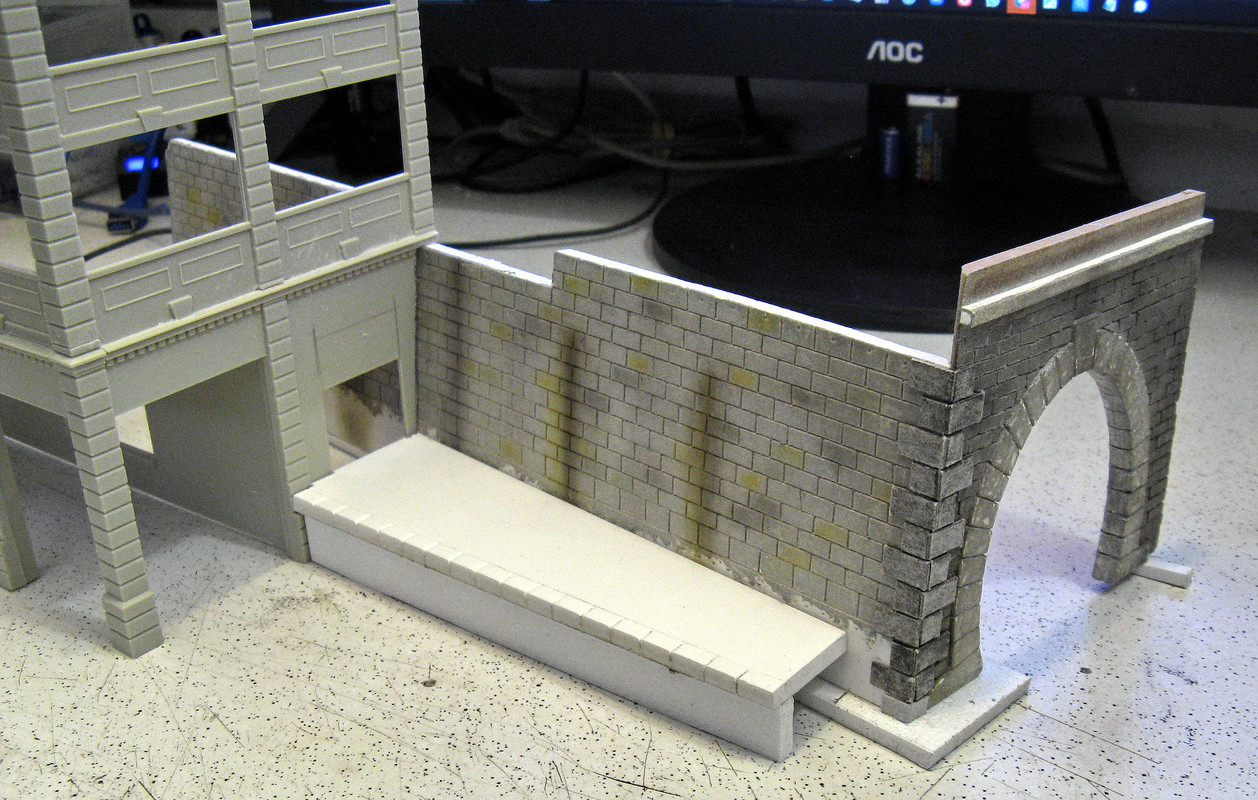

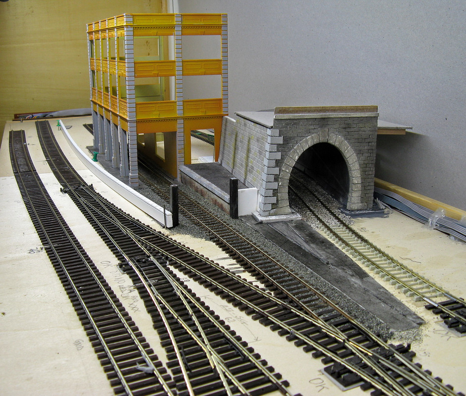

Prova colore, blocco binario e incollaggio al piano base del tunnel. Intorno a quel tunnel verrà sviluppato tutto il resto, è il punto fisso.
