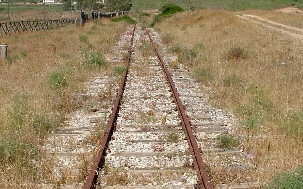

Tipo questo, Giuseppe?
alberto
abbandono.JPG [ 199.91 KiB | Osservato 5417 volte ]

Mi immagino (al vero) un bel 428, spinto da un diesel, e i sinistri rumori che salirebbero da quel binario sotto cotanto peso... :shock: :mrgreen:

arlecchino la foto è molto vicina all'effetto che vorrei raggiungere. In foto si notano le traversine. Mi piacerebbe che si vedessero ma avendo stupidamente incollato il binario senza distanziare il passo delle traversine preferisco ricoprirle con la massicciata. Il colore della foto è perfetto, bianco, chiaro cotto dal sole.
Prima di incollare farò una prova con altre pezzature di ghiaia e poi deciderò :)
Molto bella come immagine.

Bah, sicuramente il CS Titolare o Capo Tronco Lavori avranno emanato un ordine di servizio per escludere un 428 da quel binario... :mrgreen:
