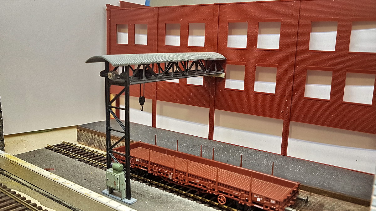

MessaggioInviato: mercoledì 5 maggio 2021, 9:38
Messaggi: 5088
La gru Faller l'appoggerò al muro, altrimenti il traliccio che la sosterrebbe sarebbe davanti alle aperture.
MessaggioInviato: mercoledì 5 maggio 2021, 10:14
Messaggi: 9224
Ciao Marcello,
strutturalmente parlando mi sa che il traliccio di sostegno lato muro ci vuole...
Per ovviare alla parziale chiusura dei due portoni, potresti risolvere in modello come farebbero al vero: due muretti di mattoni che chiudono parzialmente i portoni.
Così si simula un' installazione della gru posteriore con relative modifiche al fabbricato.
MessaggioInviato: mercoledì 5 maggio 2021, 10:43
Messaggi: 5088
Eppure, non ci giurerei, ma sono quasi certo di aver visto soluzioni del genere. Forse mi sbaglio.
MessaggioInviato: mercoledì 5 maggio 2021, 11:02
Messaggi: 157
Il supporto lato muro potrebbe benissimo essere "annegato" dentro il muro o colonna portante dell'edificio.
Non necessariamente deve essere a vista.
MessaggioInviato: mercoledì 5 maggio 2021, 11:28
Messaggi: 9224
Ci avevo già pensato anche io, ma, comunque, la travatura orizzontale dovrebbe "forare" il muro.
La soluzione che ho proposto mi pare anche piuttosto "scenografica", perchè introduce un elemento di discontinuità nella configurazione dei portoni.
Inoltre, secondo me, sarebbe quella scelta al vero per minori costi rispetto ad altre.
MessaggioInviato: mercoledì 5 maggio 2021, 11:33
Messaggi: 9224
Mi è venuta in mente un' altra soluzione che ho già visto al vero.
Travatura saldata ad una piastra contro l' esterno colonna, con relativa contropiastra imbullonata lato colonna interno.
Così la gru a portale va a gravare sulla colonna.
Va da sè che così facendo la portata della gru può essere limitata dalle caratteristiche strutturali della colonna, che non nasce per reggere, oltre all' edificio, pure la gru.
Saluti "ingegneristici"
MessaggioInviato: mercoledì 5 maggio 2021, 13:36
Nome: Santino Toscano
Messaggi: 1972
Tutto si può fare nella vita, nel modellismo poi ... :wink:
Tuttavia è improbabile che la soluzione studiata da Marcello e/o la colonna dell'edificio, possano sostenere quel tipo di gru.
Sono invece d'accordo con Stefano che sarebbe necessare posizionare il traliccio di sostegno (leggermente distanziato dalla muratura dell'edificio) riducendo la luce di portoni.
Personalmente accorcerei di una campata la corsa della gru, im modo da centrare il traliccio di sostegno sul marciapiede
Santino
MessaggioInviato: mercoledì 5 maggio 2021, 13:47
Messaggi: 5088
Ma se centro sul marciapiede il traliccio della gru, mi rimane poco posto, poi, per scaricare le merci sul marciapiede.
Poveri preiseriani...

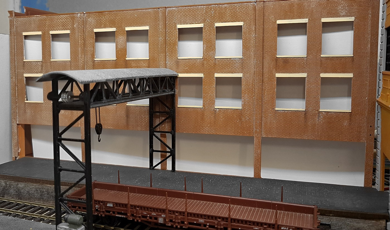

MessaggioInviato: mercoledì 5 maggio 2021, 15:07
Messaggi: 5088
Prova colore. Sul mio monitor somiglia abbastanza.

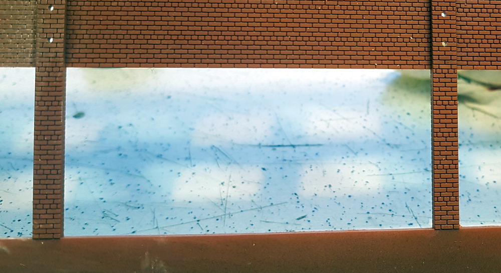

Messaggi: 5088
Ma con una porta così grande non avrebbe dovuto esserci una trave, in alto?
MessaggioInviato: mercoledì 5 maggio 2021, 16:32
Messaggi: 9224
Sono d' accordo con te, Marcello, la trave di sostegno deve essere addossata alla parete del capannone, per lasciare il maggior spazio possibile sulla banchina per carico / scarico.
Anche perchè il carico /scarico potrebbero essere fatii direttamente su / da un furgone o camion ( semprechè la larghezza della banchina lo consenta ).
MessaggioInviato: mercoledì 5 maggio 2021, 16:33
Messaggi: 9224
A me sa tanto di sì, mica i mattoni stanno su così da soli...
La trave, però, potrebbe anche essere nascosta dalla cornice della porta.
MessaggioInviato: mercoledì 5 maggio 2021, 16:37
Messaggi: 9224
Occhio che normalmente le travi verticali che sorreggono silos, gru e quant' altro, "poggiano" sul suolo mediante piastre orizzonatali murate a pavimento ( hanno zanche che vengono annegate nel cemento, oppure vengono fissate coi cosiddetti "tasselli chimici" ).
MessaggioInviato: mercoledì 5 maggio 2021, 17:07
Messaggi: 5088
Da una parte c'è già, sul piano caricatore lo farò.
