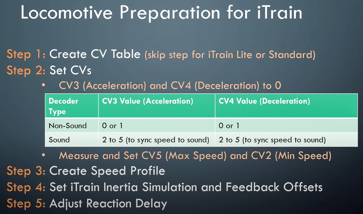

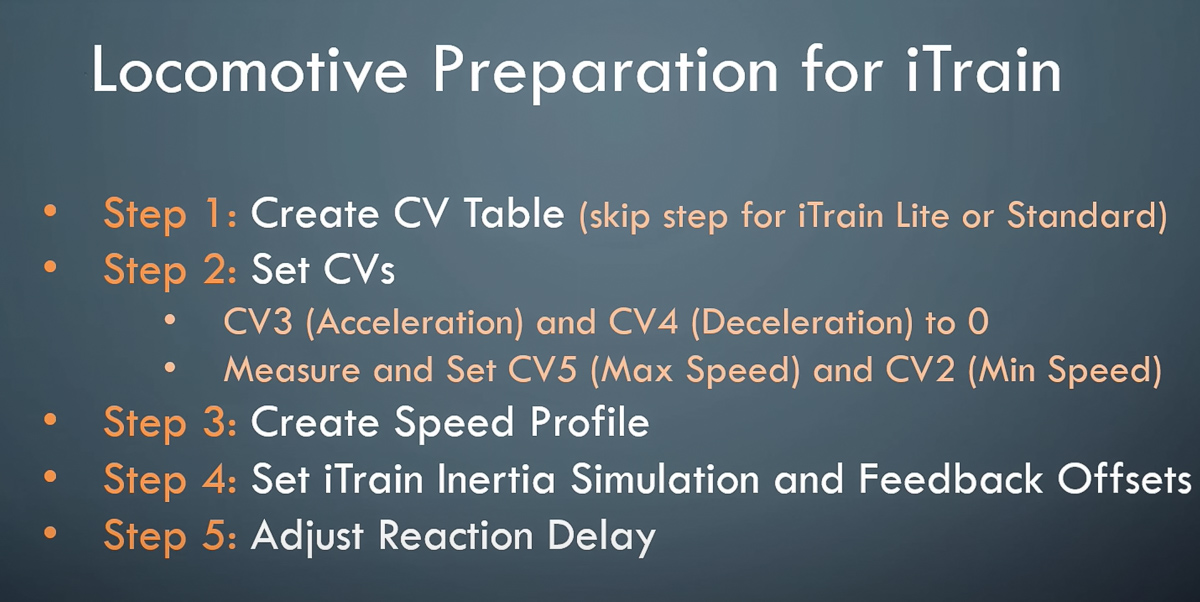

Ciao Roberto.
Il manuale di iTrain in effetti non fa alcuna menzione alla modifica delle CV 3 e 4.
La nota cui fai riferimento tu però dice semplicemente che il "controllo diretto" entra in funzione durante la calibrazione della velocità.
Ma non poi nell'uso normale del programma, che è quello che conta di più.
Di fatto se non si modificano CV 3 e 4 il controllo del software è meno preciso.
Io ho preferito seguire la raccomandazione di Bob Fuller autore dei tutorial di iTrain che si trovano su YouTube e che sono ampiamente supportati anche nel forum iTrain con l'avallo di Xander (che, per chi non lo sapesse, è il creatore del programma).
Come per altro ha già puntualizzato Giovanni (che ringrazio).
A tal riguardo si nota come in un primo video (il tutorial n° 16) Bob dica di portarle a 0 ma poi nel tutorial n° 20 (girato pochi giorni dopo) modifichi tale indicazione facendo una differenziazione tra loco con o senza sound.
Io ho seguito quest'ultimo suggerimento.
Allego due schermate tratte dai video citati.

Luca-62 ha scritto:
Etsero17 ha scritto:
Scusa Luca, se non interpreto male, l'operazione da te descritta al punto 1) per la calibrazione delle velocità non è necessaria in quanto sul manuale (ultima nota a pag.67 che riporto di seguito) viene indicato che ci pensa iTrain a ridurre le inerzie:
[i]Nota - La funzione loco “Direct control (Controllo diretto)” verrà attivata durante le misure di velocità per disabilitare la simulazione dell’inerzia nel decoder. La loco raggiungerà la velocità misurata più velocemente e frenerà più velocemente fornendo una misura più accurata e usando meno spazio sui binari per le misure ad alta velocità. Fate attenzione che la funzione “Direct control ” non riduca la velocità. In tal caso cambiate il tipo di funzione su “Slow (Lento)”.
Ciao Roberto.
Il "controllo diretto" riduce le inerzie solo durante la calibrazione senza cambiare le impostazioni delle CV3 e CV4. Queste impostazioni vengono poi riusate durante il normale funzionamento.
Non capisco come il controllo del software possa essere meno accurato (non preciso) se durante la calibrazione il tratto di misura viene percorso a velocità costante (cioè senza l'influsso delle inerzie).
Aggiungo anche che non capisco le impostazioni delle CV3 e CV4 a valori tra 2 e 5 per le sonore per due motivi: 1. la calibrazione io la intendo da fare senza sonoro; 2. dato che i valori delle inerzie sono diversi a seconda del costruttore e anche tra versioni diverse di decoders dello stesso costruttore, come impattano su loco con decoders diversi?
Tutte le mie locomotive sono state calibrate (con TrainController) senza modificare le CV3 e 4. Non rilevo problemi nell'accuratezza dei rallentamenti e delle fermate.
Non sto dicendo di non farlo, ma solo che, secondo me, se ne può anche fare a meno.
Ciao Roberto.
Mi chiedo se il pool di analisti e programmatori che hanno sviluppato iTrain e TrainController (e altri) facevano originariamente parte di un unico progetto.
Poi ognuno per la sua strada.
Forse il nocciolo del SW è comune, altrimenti quello che vale per TC non vale per Itrain e viceversa.
