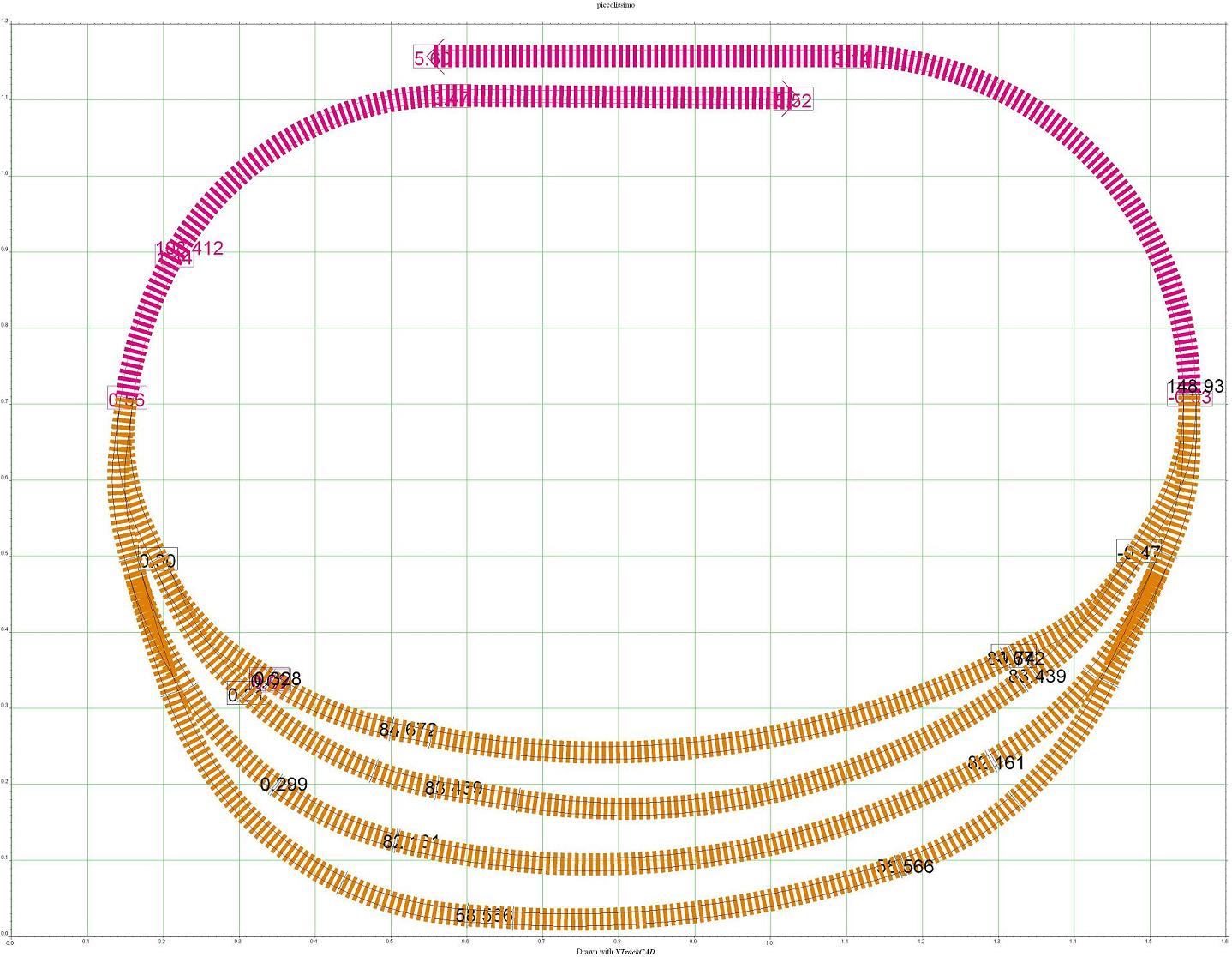

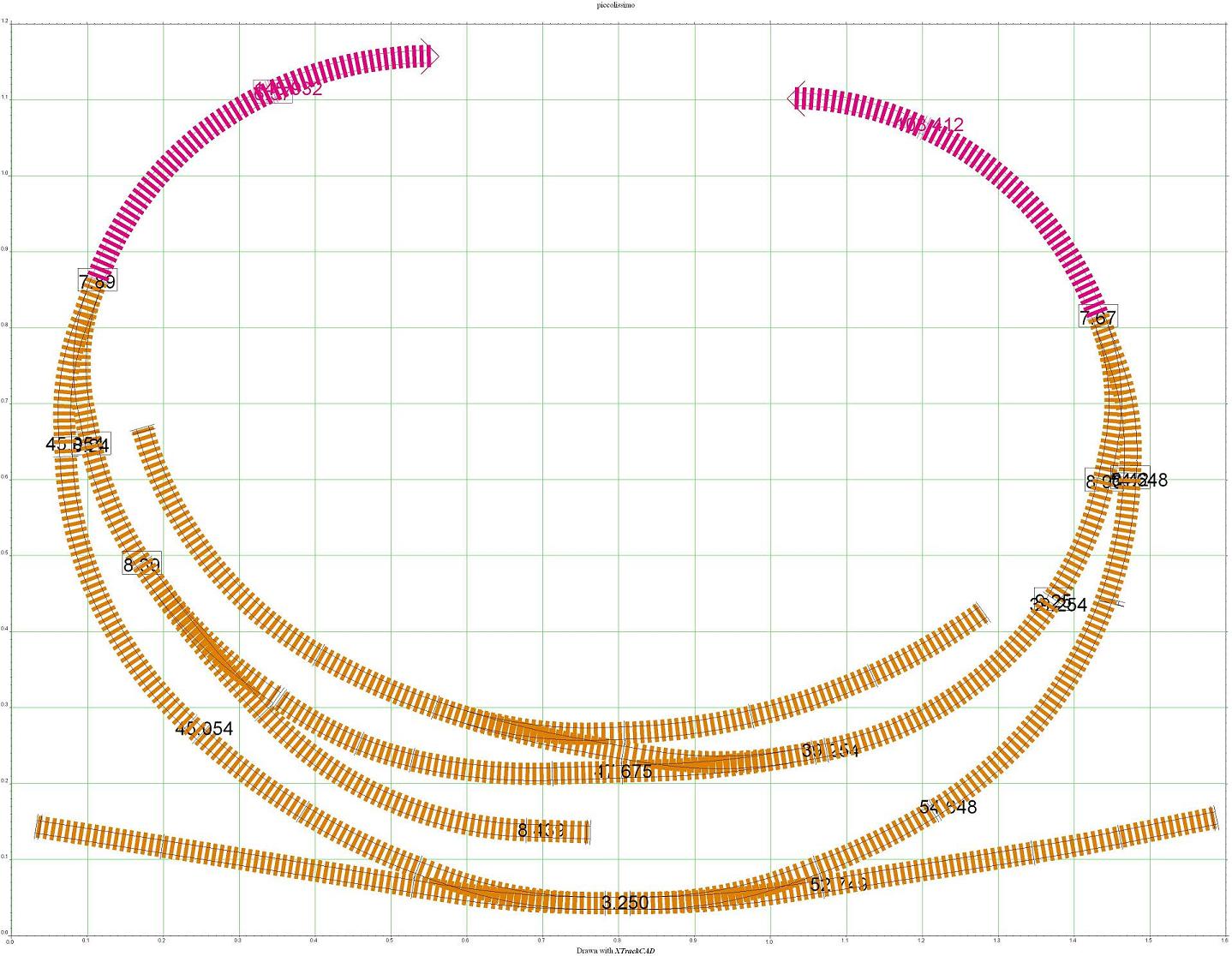

Condivido con voi la "mia" interpretazione del plastico mini realizzato magistralmente con l'armamento artigianale.
Geometria Peco (settrack e streamline corto nelle parti nascoste, Stramline curvi lunghi in quelle visibili).
Stazione ombra sotto la stazione in curva.

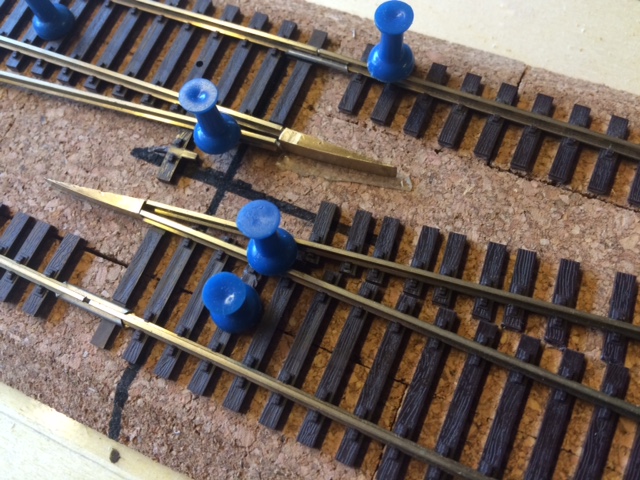

Salve a tutti
Io sto provando i vari modi per costruire una intersezione in scala esatta tra binari paralleli, utilizzando soltanto tre flessibili.
Servono maschere di assemblaggio adeguate. C'è ancora molto da fare, ma conto di riuscirci.
