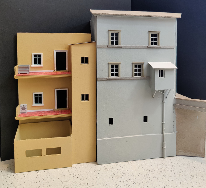

Il punto di giunzione tra i moduli è sempre un problema, specialmente quando non può essere risolto nascondendolo con della vegetazione. Nel mio caso era particolarmente complesso.
Ho deciso di usare un modo semplice ma efficace per nascondere il problema e, contemporaneamente, creare una transizione tra due tipi di sfondo. L'altro modulo presenta degli edifici visti "di faccia", questo, invece, ne presenterà alcuni visti "dal retro". Questo è quello che dovrebbe dar luogo al cambiamento.
Quando sarà unito al precedente modulo, solo per accostamento, nei punti che non è possibile nascondere, deve essere preciso in modo tale da far notare il meno possibile l'attaccatura.
Nella parte bassa una lastrina (non questa, che è solo una prova), coprirà la giuntura.
Il tutto, quasi completamente in cartone e Vinavil.

L'idea è geniale, Marcello, ma, per accedere al cesso sospeso, come si fa? C'è sufficiente spazio tra l' arco e le pareti esterne?

La via sotto l'arco è ad angolo, lo spazio per accedere c'è.

Marcello, bellissima la grondaia del gabinetto esterno, un dettaglio piccolo, ma che fa la differenza.
Volendo si sarebbe anche potuta omettere, ipotizzando che il gabinetto non venga più utilizzato come tale, ma che sia stato adibito a ripostiglio o similare.

Ma le finestre sono senza davanzali?

È tutto ancora da fare.

Un passettino alla volta. Gl'infissi sono solo appoggiati, C'è un po' di distorsione da cellulare.
