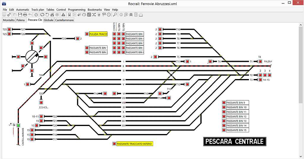

Se la catenaria è messa in trazione come spiegato sulla rivista, non ci sono problemi con i pantografi anche nel caso di fili di contatto sovrapposti. L'unica accortezza richiesta per evitare impuntamenti è quella di smussare leggermente i bordi dello strisciante con carta vetro fine 600/800 o magari usando un trapanino tipo Dremel con disco per smerigliare. Basta poi passare il polpastrello sullo strisciante per verificare la rimozione di eventuali spigoli vivi. Ovviamente si presuppone che i fili di contatto si intersecano toccandosi senza lasciare varchi.
Utilizziamo questa soluzione di linea aerea da oltre un decennio su plastici operativi e l' abbiamo 'testata' con pantografi di tutte le marche più note (ad esclusione dell'obsoleto FS 52 della Sommerfeldt). Prossimamente completeremo la 'grande' stazione di Pescara Centrale del plastico 'Ferrovie Abruzzesi' dove lo scavalcamento fra fili di contatto sara' la regola e non l'eccezione (vedi piano binari allegato).
