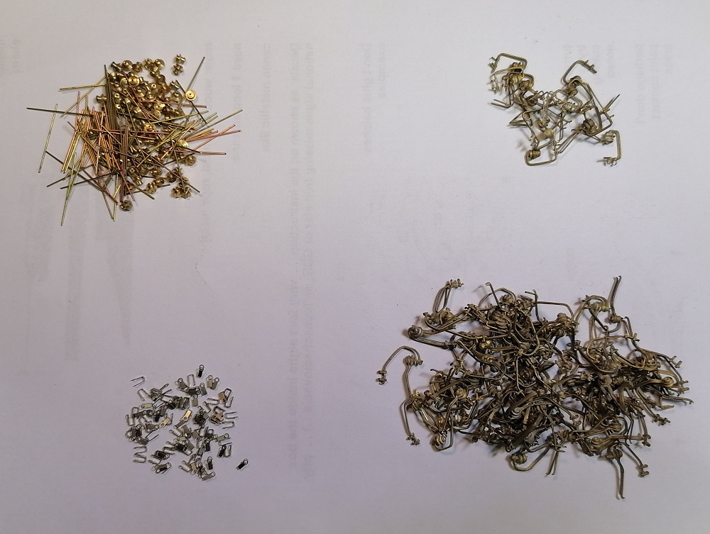

Riprendo i lavori sul plastico, è una parte che non amo particolarmente, giusto per usare un eufemismo, ma che va fatta. Si tratta della composizione e poi della pittura dei pali della linea aerea. Di seguito la foto del lavoro di "pulizia"dei braccetti che andranno posizionati con una dima su ruote sul tracciato, questo per avere il corretto allineamento.
Giuseppe

Finita la fase di pulizia dei braccetti e delle staffe per gli isolatori, che sono state pure già piegate.
Adesso mi costruirò una dima su rotaia per il corretto posizionamento dei braccetti sulle mensole, secondo le direttive delle "Sacre Scritture sulla Poligonazione FS". La catenaria non sarà comunque funzionante meccanicamente, ovvero, lo strisciante del pantografo non farà presa sulla linea di contatto, ma cercherò comunque di mantenere la giusta poligonazione su tutta la linea.
Piccola nota sulla verniciatura, io credo che userò il RAL 7035, altrimenti chiamato Grigio Luce, mi sembra un buon tono, non troppo scuro, che ben si presta anche alle successive fasi di invecchiamento dei pali.
Riguardo la scelta del colore o la correttezza dello stesso, avete consigli utili?
Giuseppe

Non vorrei dire sciocchezze, ma i pali non erano metallizzati?
