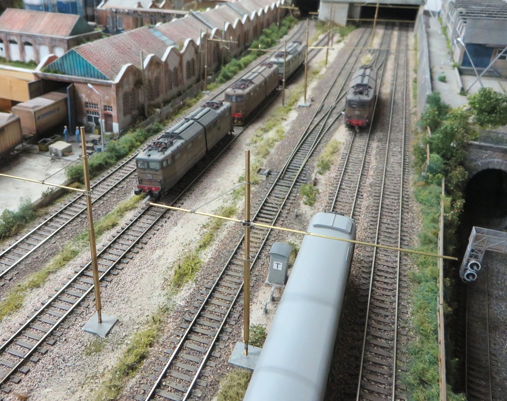

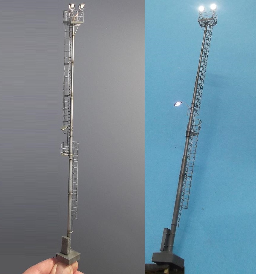

Se posso darti un consiglio per dipingere i pali usa l'alluminio spray sul quale dare successivamente dell'opacizzante spray.Cosi' facendo otterrai una tonalità molto realistica.Feci la stessa cosa quando anni fa ti inviai le mie torri faro fotoincise. :wink:

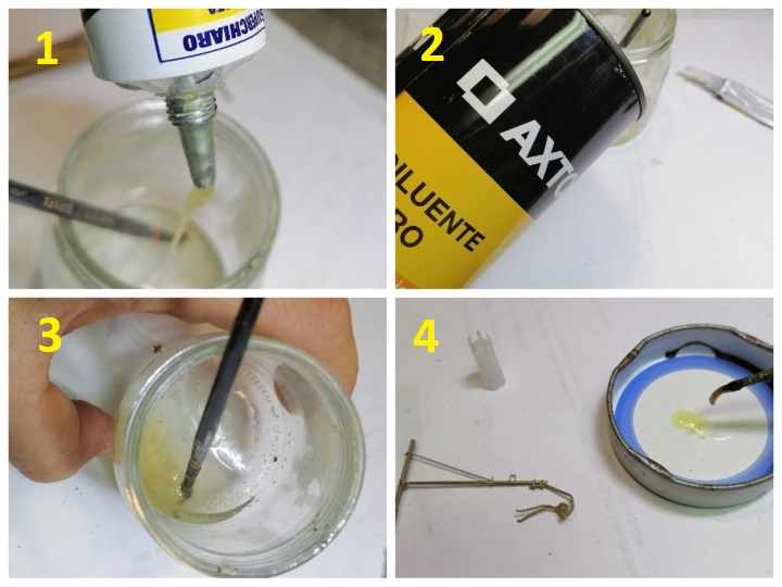

"sto incollando le parti in ottone con cianoacrilato che uso come catalizzatore per normale Bostik diluito con nitro ...".
Molto interessante.
Quando ha tempo può spiegare come procedere e Le chiedo se l'incollagio è di buona tenuta.

Certo Gabriele, in questi giorni sto procedendo con questa fase, farò delle foto sul passo passo.

Di seguito le fasi di tecnica incollaggio dei pali che spero possa tornarvi utile se non voleste cimentarvi, come me, nelle saldature. Ovviamente la tenuta non è quella della saldatura a stagno ma neppure quella con semplice cianoacrilato che ha notoriamente una scarsissima resistenza a taglio e torsione ma che ben resiste a trazione. Il lavoro sporco lo fa infatti il Bostik che ha una buona tenuta complessiva, il cianoacrilato serve solo per accelerare il processo di catalizzazione.
1) Verso il Bostik, (ne basta poco) in una contenitore di vetro.
2) Quindi verso una piccola quantità di diluente nitro.
3) Ottengo quindi una pasta simile al miele molto liquido.
4) Posiziono i pezzi da incollare e spennello il composto sulle parti, eventualmente allungando il composto con altro diluente.
Lascio pochi minuti ad asciugare (il diluente nitro evapora molto velocemente) e quindi poso una piccolissima quantità di cianoacrilato sul punto da incollare. La saldatura è definitiva.
Proteggetevi sempre con delle maschere adatte, i vapori potrebbero essere nocivi.
Giuseppe Randazzo aka QdP

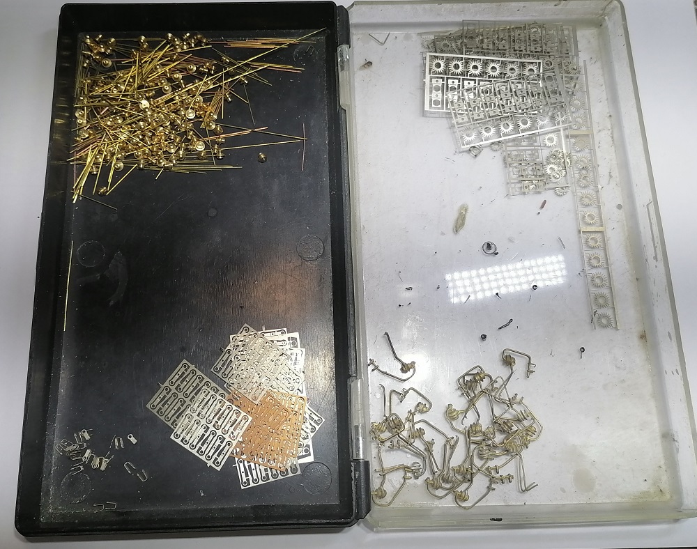

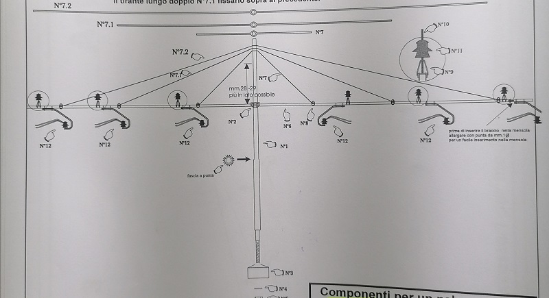

Dopo aver assemblato tutti i pali singoli adesso comincia l'ancor più tediosa fase di assemblaggio dei pali a due o più bracci per le zone di stazione e del nodo.
Mi rendo conto che non sono foto scenografiche, ma credo possano essere interessanti. La pulizia dei bracci è un po' noiosa e gli isolatori necessitano di una maggiorazione del foro, troppo piccolo nell'ingresso per il pur piccolo filo di ottone che ci va dentro.
Successivamente comincerà la più divertente, quantomeno per me, fase di pittura e invecchiamento.
Di seguito i tipi di pali che verranno usati.
Giuseppe Randazzo

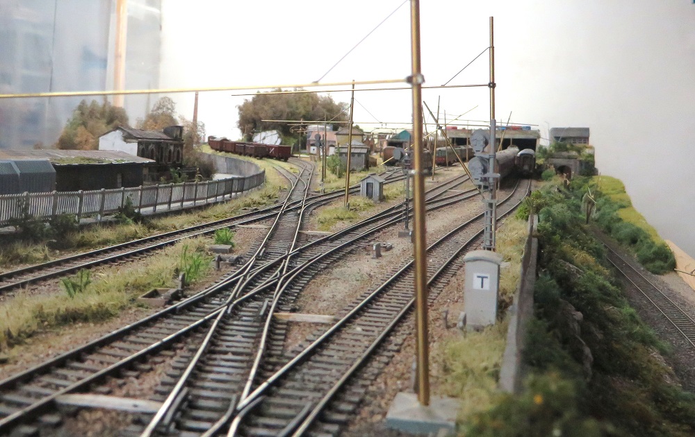

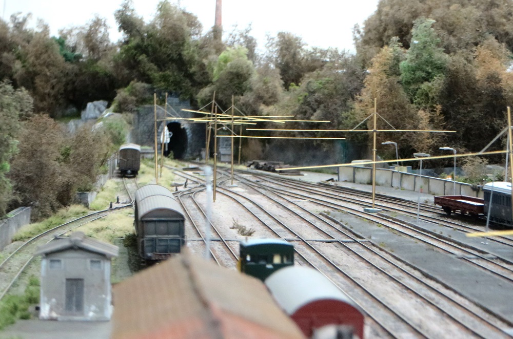

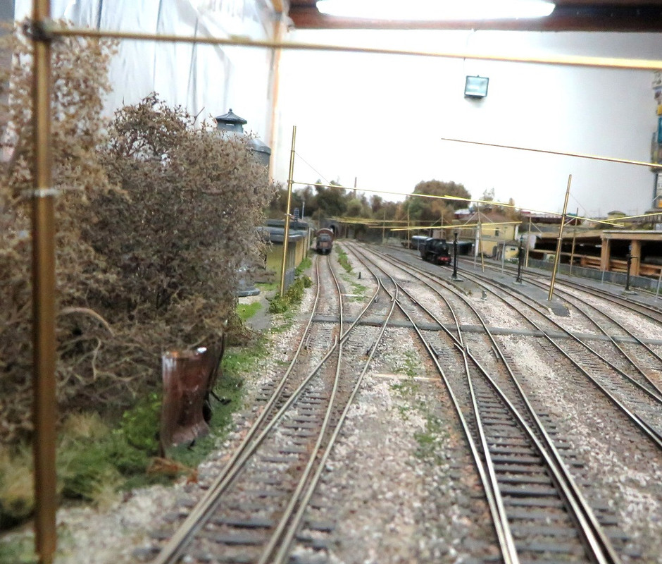

Eccolo l' aggiornamento :) Non pubblico spesso perchè il lavoro è abbastanza ripetitivo e poco interessante per voi.
Dopo aver assemblato i pali semplici ho assemblato tutti i pali a più bracci con mensole lunghe. Adesso non mi resta che prendere nota dell'interasse del binario e posizionare i braccetti, gli isolatori ed i tendini lunghi per reggere la mensola stessa.
Quindi finalmente sarà la volta della pittura.
Di seguito alcuni scatti dei pali posizionati nei posti che occuperanno una volta pronti, adesso in loco per il rilevamento degli interassi.
Giuseppe
 Oggetto del messaggio: Re: PLASTICO: il plastico QdP
MessaggioInviato: mercoledì 29 dicembre 2021, 8:51
Messaggi: 5109
Bellissimo. Sembra di guardare una vera stazione. La posa del binario e del ballast è perfetta, ed il resto fa da cornice.
Complimenti.
