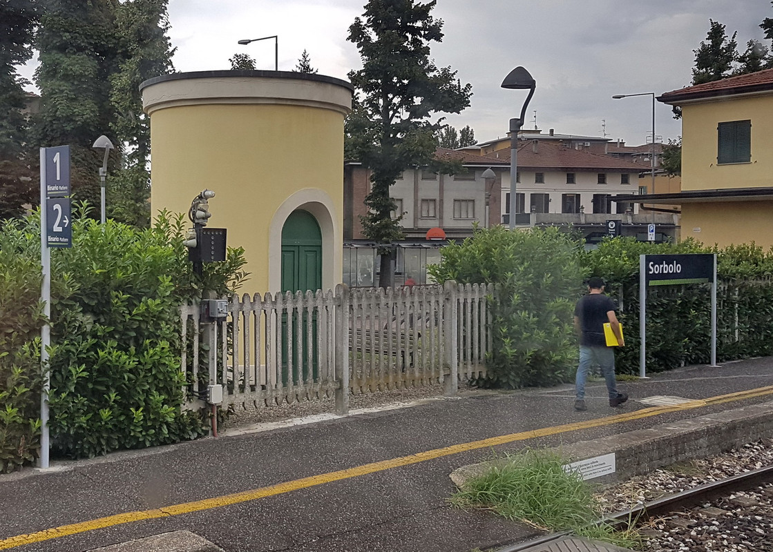

Per risolvere ogni problema si potrebbe fare come a Sorbolo, dove il serbatoio qualcuno se l'è fregato.

Sono quasi 50 anni che non c'è più.
Era una vasca di ferro di circa 7/8 m3 all'interno di un vano in muratura, appoggiata di alcune travi ad H, a loro volta appoggiate sulla muratura.
Lo spessore del muro non arriva a 30 cm, ed è di mattoni pieni del 1882/3.
A memoria il pozzo doveva essere immediatamente sotto: di fatto un tubo di circa 150/200 mm fino alla falda, con dentro il tubo della pompa.
Ora non ricordo se l'ultima colonna di rifornimento delle locomotive è stata eliminata nel 1995 o nel 2005, devo scavare nelle mie DIA.
Il contenuto del serbatoio bastava a riempire le casse delle piccole loco che giravano sulla linea.
Buonasera Sig. Marco,
Altezza struttura 400 cm, spessore 25 cm in mattoni pieni, diametro edificio 250 cm (misure ad occhio)
Peso struttura: 8000 kg
A Sorbolo l'accelerazione sismica è circa ag=0,11g
Peso serbatoio pieno: 10 tonnellate in testa edificio
Sollecitazione M=440 000 kgcm, J=113 000 000, tensione nella muratura compresa tra -1,5 e -0,5 kg/cmq.
Se avesse il serbatoio in testa la vecchia struttura ce la farebbe anche ai nostri giorni.
Solo per giocare un po con i numeri, senza pretesa di insegnare niente a nessuno.

Con il terremoto del 1972 il cilindro si è quasi aperto in due spezzando i mattoni in diagonale (anche se la vasca era ormai solo piena di ruggine), ed è appunto dopo quell'evento che il serbatoio è stato smontato e la struttura incatenata, poi restaurata e usata come semplice ripostiglio.
Poi, tra il 2005 e il 2009 hanno fatto altri lavori e ora è come lo vediamo adesso (la foto di Marcello): non l'ho più visto aperto da quando salivo sul treno quattro volte al giorno (1981), pertanto non so cosa hanno fatto all'interno, e l'intonaco esterno è stato rifatto; tra l'altro ora mi risulta ceduto al comune da FER.
Per il danno subito, direi proprio che si è trovato sulla cresta dell'onda sismica.
Il magazzinetto che era alla sua sinistra, un metro, non si è manco accorto del terremoto, così come FV e MM: MM a distanza doppia rispetto al FV.
Calcoli e numeri a parte, buona parte del terrenno dell'Emilia (per la Romagna e il basso Ferrrarese è diverso) ha una conformazione tale da assecondare quasi appieno l'onda sismica: tutto ciò che si trova sulla cresta o nel ventre non resta in piedi, salvo abbia una forma tale da galleggiare sull'onda sismica e mantenere il baricentro dentro l'area delle fondamenta.
E incece non ha retto!
Chiudo facendo notare che se il serbatoio di prima non è presente sul tetto, l'effetto stabilizzante si perde e la struttura giunge al collasso. Questa previsione è facilmente verificabile diminuendo la sollecitazione verticale dovuta al peso del serbatoio nei calcoli precedenti.
Lascio al verificatore, se lo desidera, il controllo della mia affermazione.
Direi proprio che non hai letto con attenzione, focalizzato solo sui tuoi numeri.
Ho scritto che il servatoio è stato tolto dopo il terremoto.
Ora sicuramente la struttura è trattenuta da un anello e dalle travi del tetto, quindi tutti i successivi terremoti non gli hanno fatto manco solletico: e quello che conta è di fatto solo l'anello: come nelle botti del buon vino.
