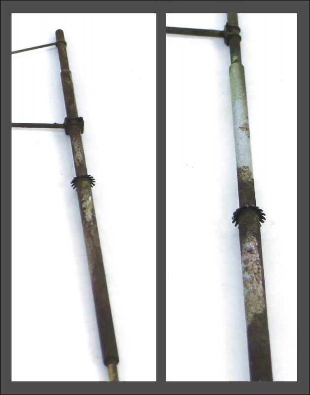

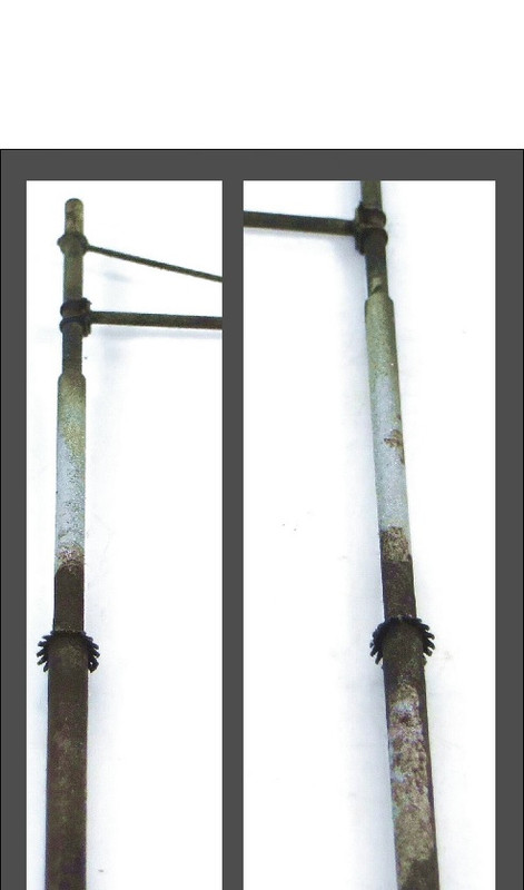

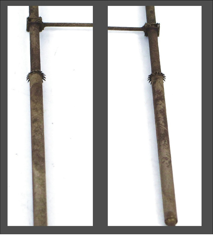

Ultima fase di invecchiamento/sporcaggio dei pali.
Con prodotti della Ak-Interactive (ma vanno bene anche classici smalti Humbrol ad esempio) ho realizzato le incrostature ed i dilavamenti su pali e mensole. Per realizzarli diluisco i colori o li applico senza diluizione e li sfumo o lascio colare sulle zone che sto trattando. Utilizzo a seconda del risultato da ottenere un piccolo pennello (zone circoscritte), un pennello a punta piatta (per aree grandi) o un vecchio pennello spuntato con setole rigide (per zone non omogenee).
Nella foto la fase di applicazione con un piccolo pennellino. Si notano le zone umide con il colore appena dato. Ad asciugatura avvenuta le aree appariranno come ricoperte da ruggine, sporco, polvere di freni ecc sollevate dai convogli in transito. Il mio obiettivo è quello di avere una vasta gamma eterogenea di pali che in ogni caso siano notevolmente invecchiati e sporchi.

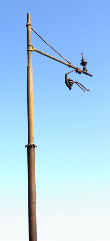

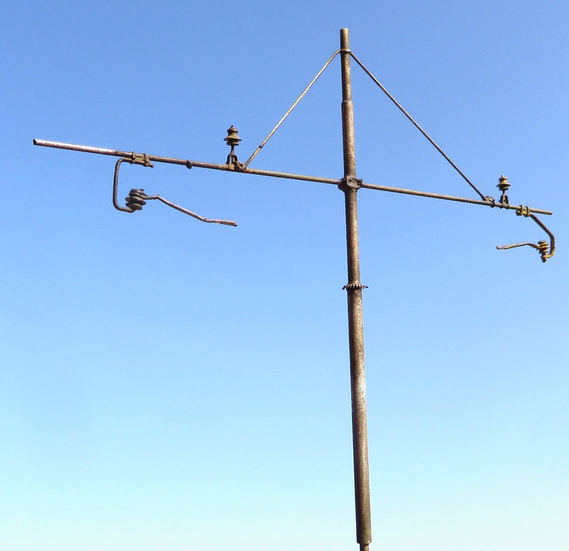

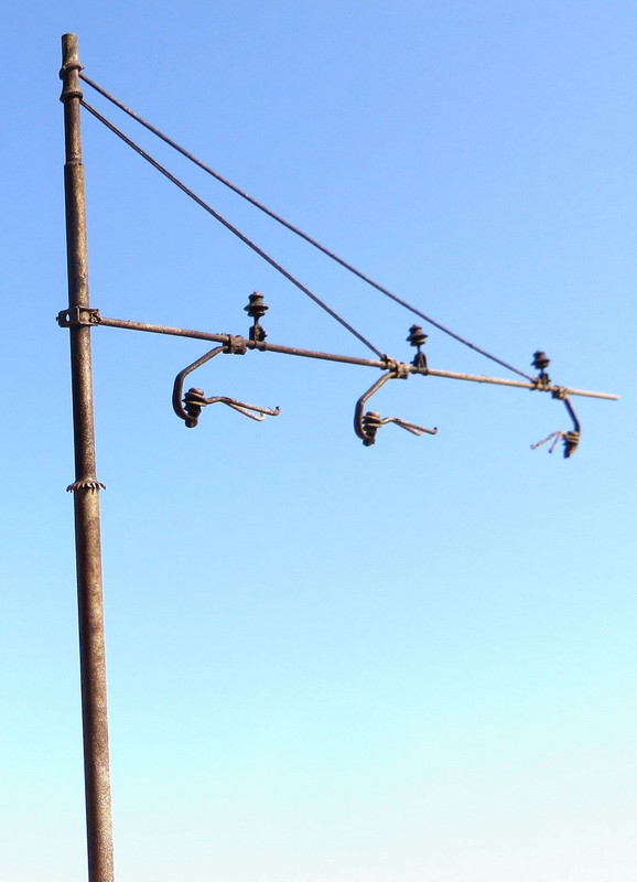

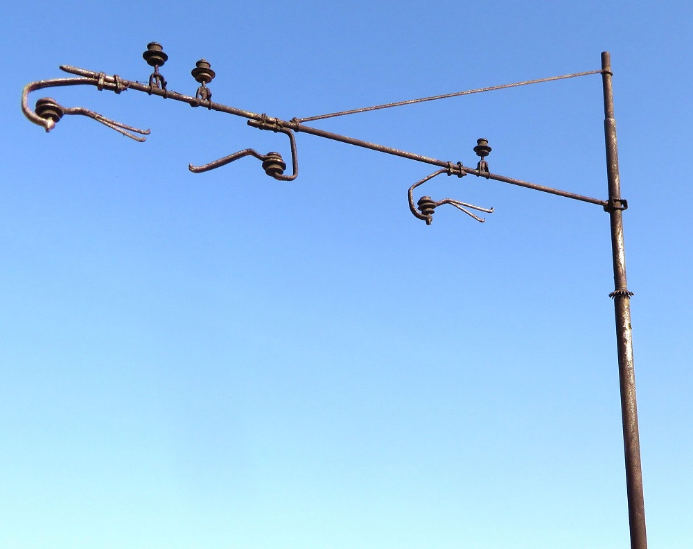

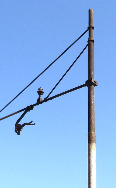

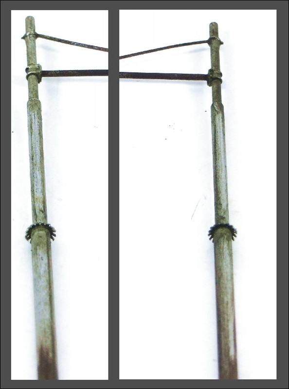

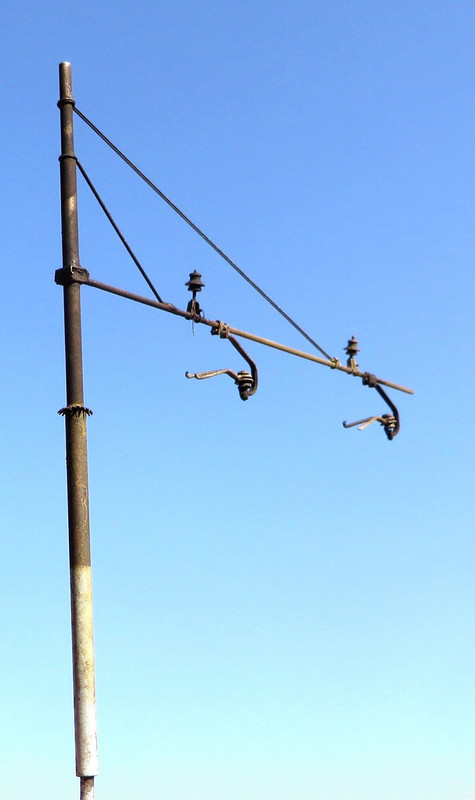

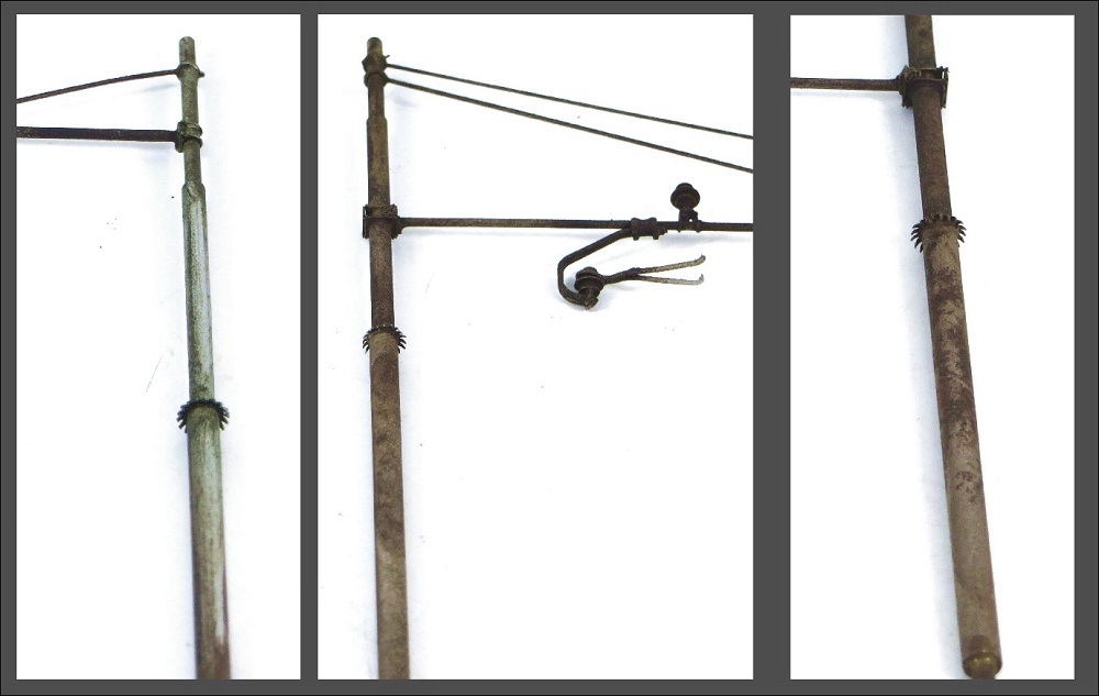

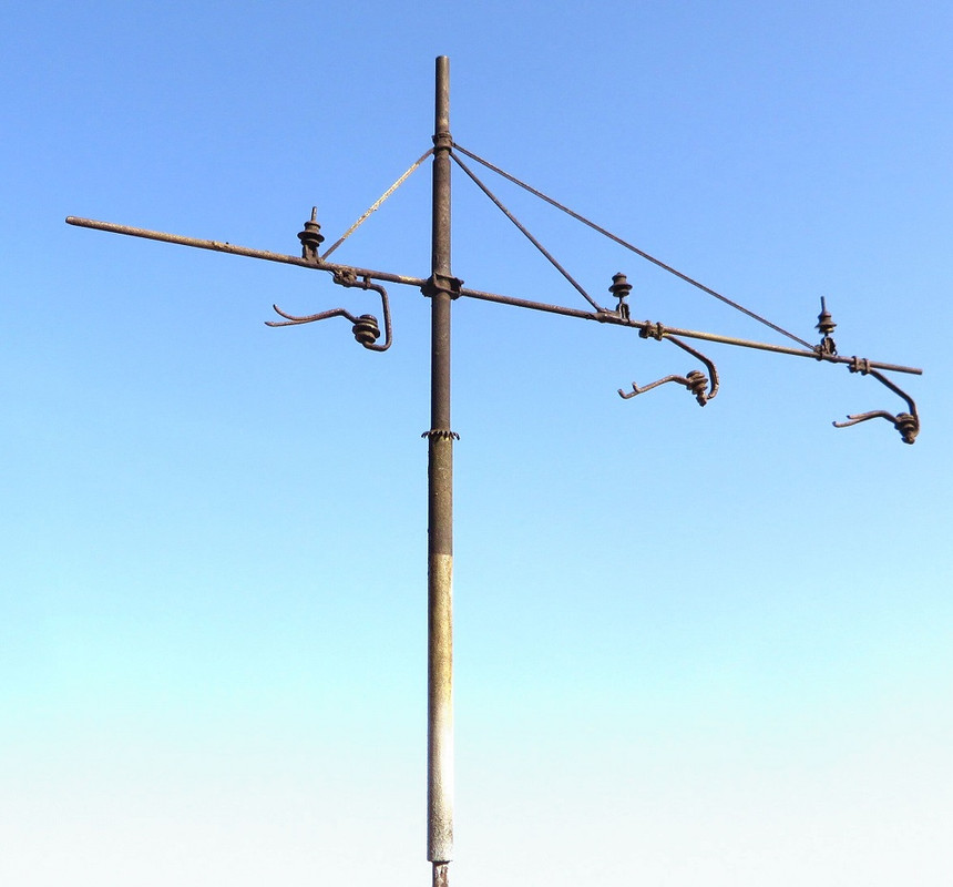

Vi posto una carrellata di foto dei pali completati e pronti per la posa, sono prese sotto la luce naturale e sotto la luce artificiale per mettere in evidenza il lavoro di micro pittura. Spero le troviate interessanti.
Giusepp Randazzo aka QdP

ok adesso, dopo aver postato le foto dei pali veri, metti quelle dei modelli :shock: :shock: :shock: :shock: :shock:
complimenti davvero

Sono talmente realistici che secondo me quando monterai il filo di contatto, anche se in nylon elastico, è sicuro che prenderai la scossa... :mrgreen:

Sono diventati talmente vecchi che appena installati dovrai già sotituirli con quelli nuovi... :mrgreen:

Grandissimo lavoro Giuseppe, forse troppo sporchi per i MIEI gusti, ma perfettamente realistici.
Non sono convinto invece che le mensole siano anche nella realtà cosi sporche e/o invecchiate ...
... tenendo conto che in realtà mentre sui pali la menutenzione (riverniciatura ecc) è minima, le mensole invece credo siano sottoposte ad una manutenzione più frequente e ciclica e che alla fine porta alla sostituzione della stessa al fine di garantirne la completa funzionalità.
In ogni caso complimenti e come al solito TUTTI i tuoi resoconti e/o immagini vengono salvati sul mio PC a mo' di LINEE GUIDE quindi ancora grazie!!
Santino
PS: ovviamente con pali in condizioni come quella in foto credo che i cartelli monitori siano inutili ... e cmq difficilmente riproducibili a pari condizioni di vetustà
