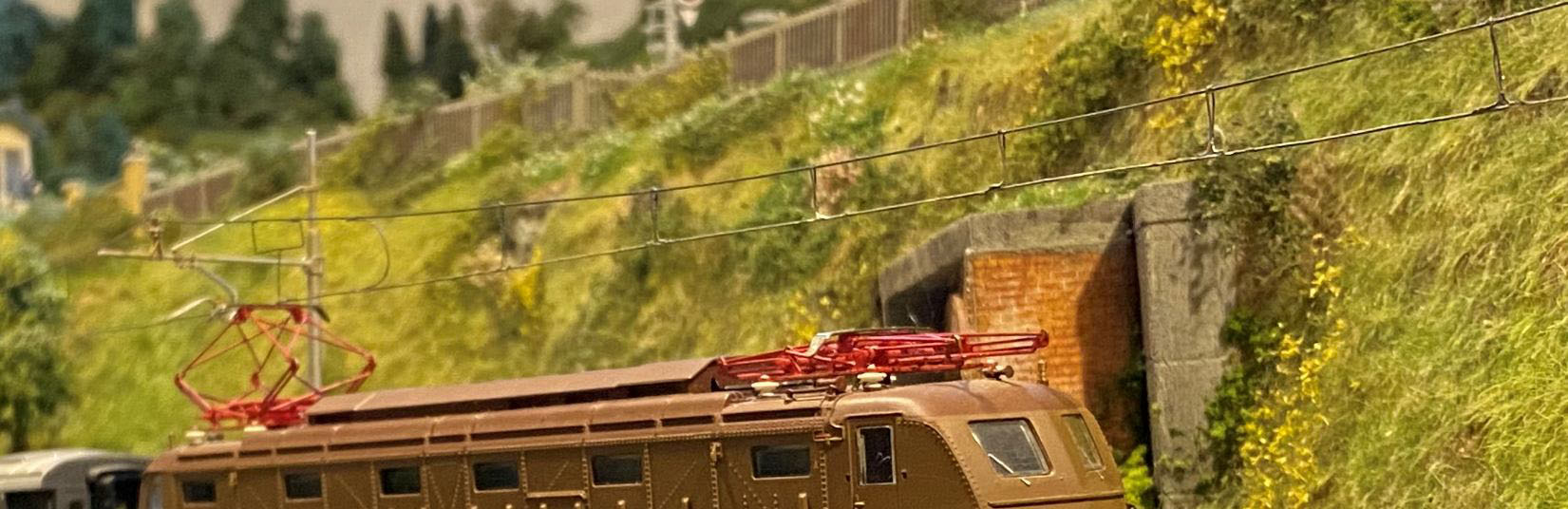

Giuseppe, pensi di rendere la catenaria funzionante meccanicamente? Ovvero di farci strisciare gli archetti?
 Oggetto del messaggio: Re: PLASTICO: il plastico QdP
MessaggioInviato: giovedì 14 settembre 2023, 5:44
Nome: Giuseppe Randazzo
Messaggi: 1618
No Marco, il filo di Nylon non reggerebbe e inoltre non avrebbe slcun senso funzionale. Lo strisciante viaggerà a pochi millimetri dal filo di contatto con il pantografo "al guinzaglio".

Concordo con te sull'aspetto funzionale, che con il DCC non ha più alcun senso. Ho visto diversi plastici con i pantografi al "guinzaglio" e non sempre mi sono piaciuti. Per due motivi.
1. il guinzaglio troppo visibile, l'unico in cui questo non era visibile è quello di Giorgio Botti che usa una goccia di ciano acrilico sulle cerniere dei pantografi per tenerli bloccati in posizione
2. soprattutto in foto e video si nota la distanza tra pantografo e filo. Da lontano può andare ma quando ci si avvicina si vede.
Scelta difficile, anche se credo sia la più adatta per chi, come me, ha plastici con molti tratti in galleria.
Aspetto le tue prossime foto, sei un maestro.
Grazie e buona tesatura.

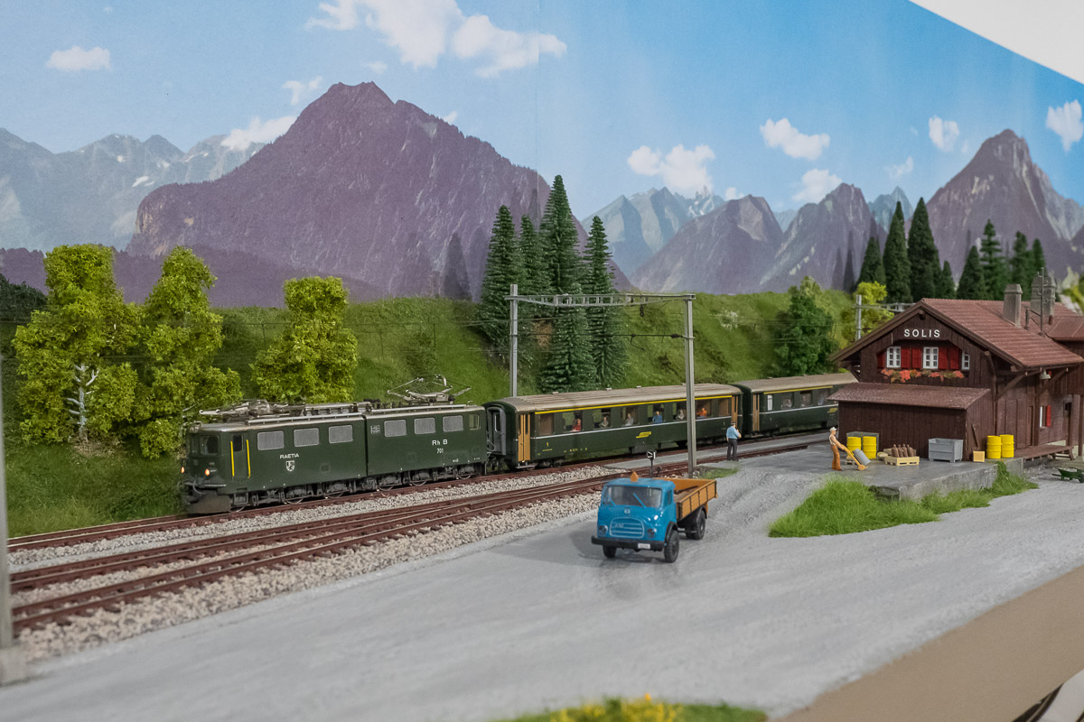

E' la scelta che ho fatto io per la parte RhB del plastico.
Purtroppo la sagoma dei tunnel (in perfetta scala) obbliga i pantografi a stare a metà altezza.
Nella realtà, se si osserva un treno della Retica, i pantografi si abbassano molto all'ingresso delle gallerie seguendo l'andamento del filo di contatto, per rialzarsi appena fuori.
Nel mio caso quindi la soluzione di compromesso è un'altezza che non impatti nella volta all'ingresso dei tunnel ma che risulta parecchio distante dal filo di contatto nei tratti a vista :(
Allego un'immagine dove si intravvede il problema :oops: :oops: ...

Ci sarebbe la soluzione C, ovvero poter muovere i pantografi con dei microservo comandati in digitale, ma anche questa temo comporterebbe problemi nel caso di gallerie con profilo basso. A meno di non gestire l'altezza via DCC, quindi pilotando il pantografo in corrispondenza della galleria.
Ci complichiamo la vita. Certo il modellismo ferroviario è anche questo, ma ne vale la pena? Come le luci in cabina e corridoio delle loco o le carrozze letti con le luci nei singoli scompartimenti. Bellissimo ma si vede quando il treno corre? e ne vale la pena?

Premesso che non ho minimamente la manualità e la capacità artistica di chi ha scritto prima di me, mi sembra un po' contraddittorio ricercare la finezza nel realizzare la catenaria più realistica possibile, e poi tenere i pantografi "a distanza" o addirittura a mezz'aria...
Sarà che sono cresciuto smanettando sul plastico Märklin di un amico, con catenaria grossolana epperò funzionante (e se abbassavi con la manina il pantografo, il treno non si muoveva...) ma io sono nostalgicamente attaccato ai fili che fanno il loro lavoro, cioè portano la corrente per alimentare il convoglio. Certo oggi col digitale non serve (anzi dà fastidio), certo il lamierino tagliato "a mo' di catenaria" non si può proprio guardare, certo la riproduzione certosina della realtà (che ammiro!) non si concilia per nulla con foss'anche un minimo di funzionalità meccanica ed elettrica... fatto sta che mi sembra sempre che manchi qualcosa... O forse manca semplicemente "la perfezione", che non è di questo mondo anche se i più bravi dei plasticisti che frequentano questo forum ci si avvicinano parecchio...

Anch'io 50 anni fa usavo la catenaria Rivarossi tranciata dalla lamiera (per lo strisciante dei pantografi non era il massimo) e facevo girare due treni in senso opposto alimentandoli da una coppia di conduttori diversi. Ma succedeva 50 anni fa.
Oggi grazie al digitale si gestiscono i treni, in maniera indipendente, usando solo le rotaie e la catenaria (inclusi i pali e quanto è collegato) è diventata un articolo praticamente coreografico.
Ciò non toglie che, secondo me, va comunque fatta bene se si intende riprodurre al meglio la realtà.
Limitare poi l’escursione dei pantografi mediante un sottile filo di nylon è diventato quindi un metodo per farli sembrare in azione senza però farli strisciare sul filo di contatto (e questo anche per evitare che le loco restino magari appese nelle gallerie – dove solitamente la catenaria non viene più messa).
Va però da se che questo espediente, per dare buoni risultati, richiede preventivamente la posa del filo di contatto ad una quota costante, altrimenti la distanza dello strisciante, nei punti più alti, diventa marcata e quindi innaturale.

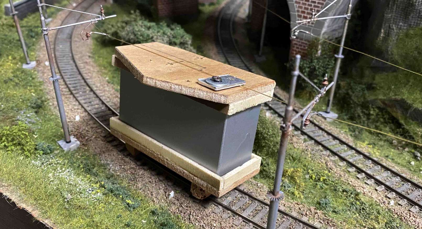

Per la quota del filo di contatto rispetto al piano del ferro mi sono poi costruito un semplice attrezzo che mi aiuta anche ad immobilizzare il filo durante la saldatura.
2023-09-16_085859.jpg [ 196.62 KiB | Osservato 3548 volte ]

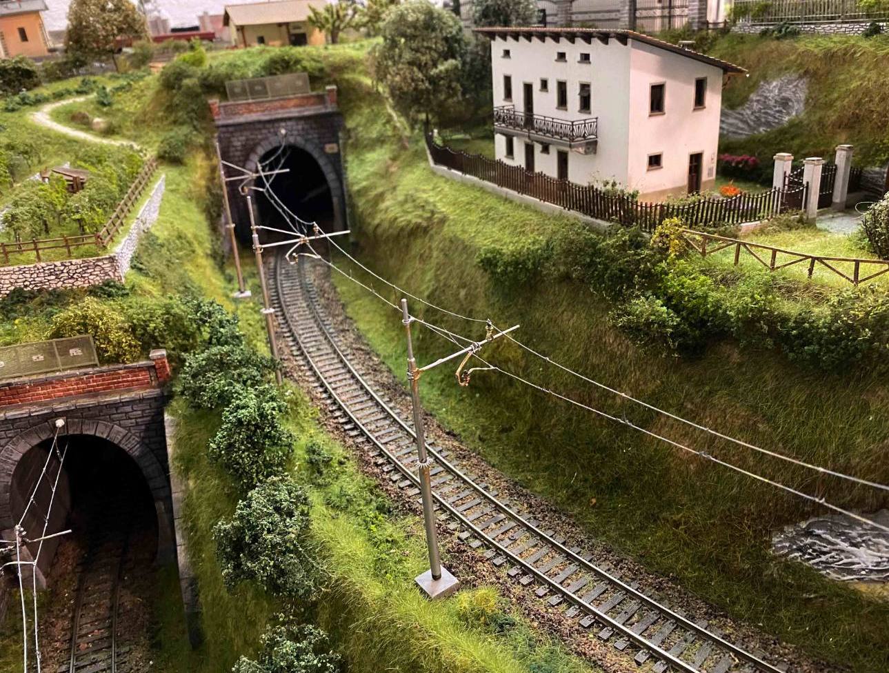

Detto ciò i lavori a Boscoscuro sulla posa del filo di contatto procedono alacremente, è stato messo in opera su tutto l'impianto e sono stati collegati anche i complicati passaggi in galleria. Ho poi collegato quasi tutti i pali di ormeggio e su questo ho preso La Sacra Bibbia Ferroviaria e l'ho chiusa a chiave in u cassetto ed ho buttato via la chiave, non si sa mai che mi venisse voglia di andare ad impelagarmi sulle mille norme FS in materia...
A me l'effetto teso e sottile della catenaria piace non poco anche se ad occhio nudo a volte risulta invisibile. Ma questo accade esattamente nel reale, soprattutto da distanza H0 e con sfondi che non siano il cielo...
Adesso, dopo aver aggiunto qualche tirante o palo ausiliario in zone dove il filo di contatto esce dalla linea del pantografo, dopo aver sistemato tutte le quote della linea di contatto, passerò alla posa della fune portante e quindi dei vari cavallotti e pendini, dai non siamo lontani dal traguardo ;)
Chioso sull'altezza pantografo dicendo che io lo metterò al guinzaglio (mobile) ad una altezza il più vicino possibile al punto di contatto della catenaria. Poi in galleria, quando affronterà altezze molto inferiori andrà gradualmente in presa su una guida e tornerà alla quota operativa "da guinzaglio teso" non appena uscirà dalla "linea bassa".
