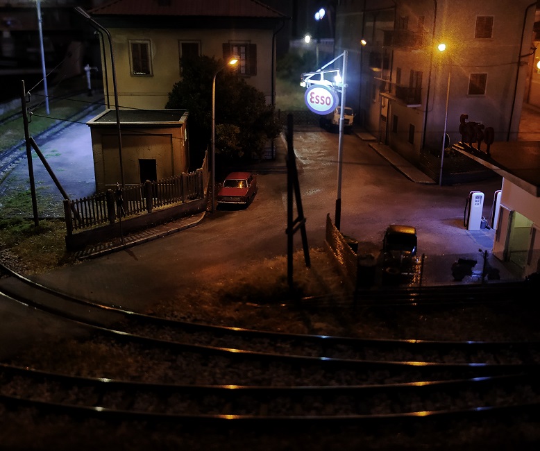

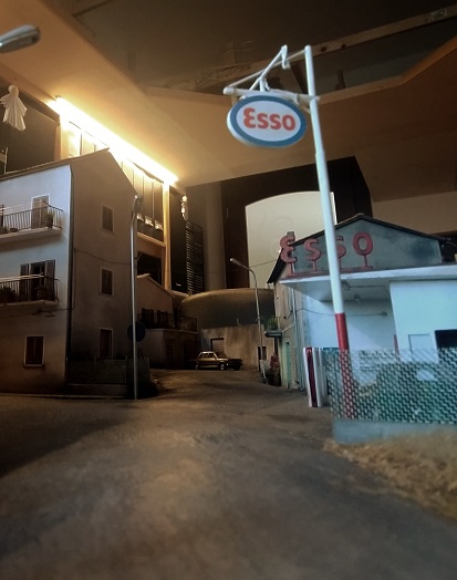

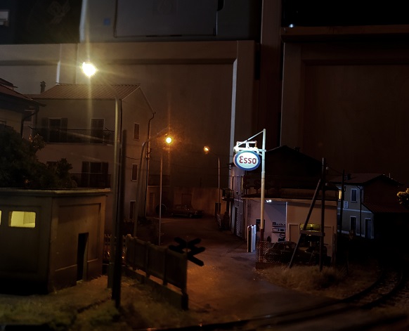

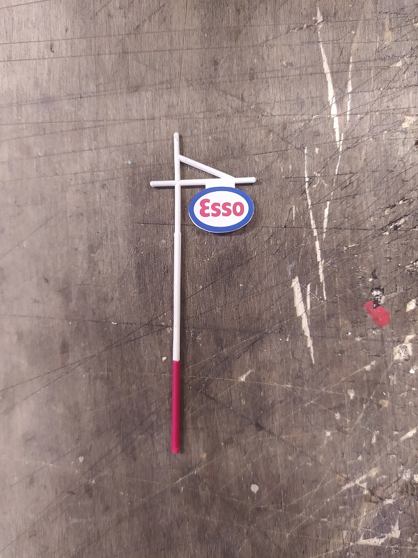

INSEGNA ESSO
Un dei lavoretti che dovevo fare da un po' di tempo era migliorare l'insegna del benzinaio, per farla sembrare meno plasticosa. Oltre al qualche piccola modifica strutturale, ho pensato anche di illuminarla; il tutto è stato realizzato con avanzi di kit per linea aerea e led.

IMG_20211023_115045.jpg [ 206.6 KiB | Osservato 7769 volte ]
IMG_20211024_144447.jpg [ 63.28 KiB | Osservato 7769 volte ]
IMG_20211024_171319.jpg [ 62.18 KiB | Osservato 7769 volte ]
IMG_20211024_172027.jpg [ 144.61 KiB | Osservato 7769 volte ]

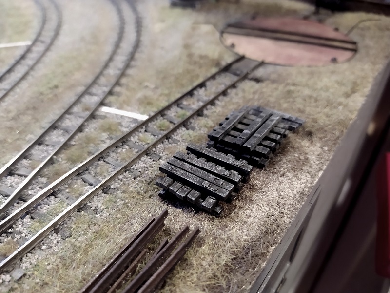

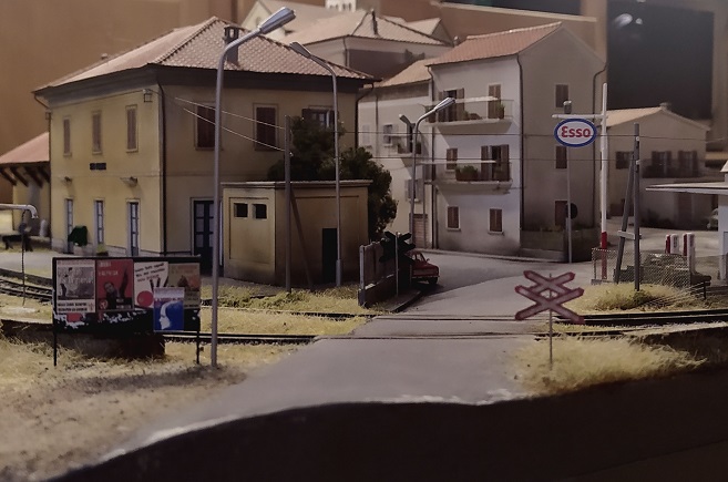

Nel frattempo ho continuato a inserire qualche dettaglio, come le traversine accatastate e, come consigliato da Stefano, ho iniziato ad inserire qualche manifesto per le vie, partendo da quelli elettorali.
IMG_20211018_131006.jpg [ 178.55 KiB | Osservato 7769 volte ]
IMG_20211024_005715.jpg [ 95.84 KiB | Osservato 7769 volte ]
