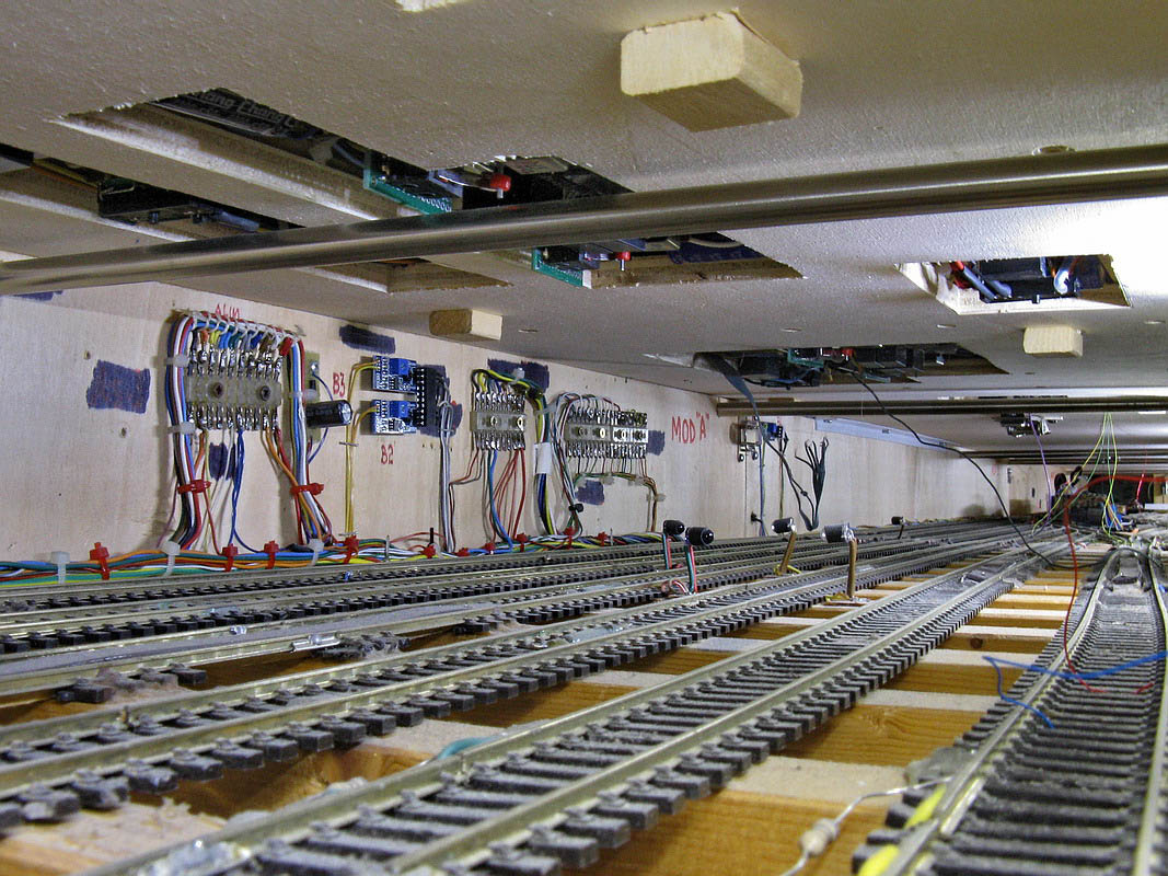

Il fatto è che non è così semplice, è fattibile con un po' d'attenzione, la vite da sotto, perché il piano base è un sandwich al cui interno scorrono i fili.

Vedo fili legati con uno stile "centrale telefonica" che mi riportano al passato.....
Pulitissimo e perfettamente in ordine! Complimenti

Il mio è molto più antico, nessuna scheda, nulla di nulla ... solo fili eheheh
E non faccio foto che è meglio ... XD
Complimenti per l'ordine ed ovviamente per il plastico!

Roba del passato. :D
