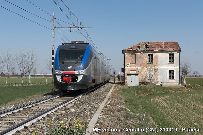

Da qualche parte la linea aerea trifase è stata modificata così ed è ancora in esercizio oggi (foto di Paolo Taesi recentissima, dal forum di Photorail, ho aggiunto il watermark).

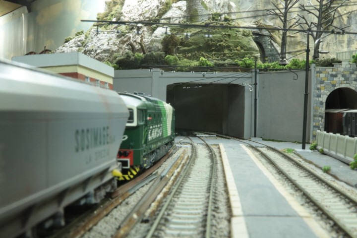

Per tutte le persone (grazie!) che mi seguono, metto una foto con il primo palo montato.
Sul terzo binario ho messo una mensola Sommerfeld per la catenaria. Gli altri due binari avranno il filo non contrappesato.
Mancano naturalmente ancora i fili per l'alimentazione, ma il lavoro sta procedendo.
Mi sono divertito molto a montare il primo palo. Tutto ben fatto: grazie Linea Model!

Andrea, ricorda che i pali devono essere più vicini rispetto alla CC (devi pensare in Trifase!).
Io però ci metterei una zampa di ragno più moderna...

Certo, certo. Infatti dove prima c'erano quattro pali, ora ce ne sono sei. Ciò aiuta anche per la conduzione del filo, su scambi stretti.
Quanto alla zampa di ragno, ho montato quella che avevo (Sommerfeld). Francamente non mi dispiace.
Peraltro non mi sembra ci siano in commercio quelle ancora più datate, con gli isolatori orizzontali…
In foto (bisogna farle sempre per valutare meglio il proprio lavoro!) mi sono accorto quanto ancora devo "invecchiare" (non tanto) e rifinire: lì manca la rete di protezione con messa a terra!
Ciao (e grazie per il suggerimento!).

Molto bello! Con una patina di invecchiamento sarà fantastico..... per il cemento a raso dei binari hai usato del cartoncino? Io ho usato del cartoncino spesso 1,5 mm., (3 strati ne ho dovuti posare per portarmi a livello dei binari fleischmann profi.....) poi ho rifinito con dello stucco bianco per muri.....è venuto
discretamente bene.....sto completando la trattoria, in forex da 5 mm. tagliato a laser, spudoratamente copiata
da quella di Pietramarina! Mi piace molto anche la piccola fabbrica del ghiaccio, si inserisce perfettamente nel contesto di Pietramarina....... alla prossima!

Per il cemento a raso dei binari ho usato il DAS. Ed ho comprato un rullo su un sito di quelli che fanno la stampa 3D che va nel binario e pressa il DAS facendo anche una specie di pavimentazione. Alla fine viene meglio del cartoncino, anche se si deve lavorare un po' di più.

io ho sempre usato come accorgimento nel mischione di sospensioni ex trifase e cc, la discriminante del perido di conversione. Quando si sostituivano le mensole ex trifase con organi nati per la cc, di solito si usavano componenti non troppo anziani. Poi esistono ovviamente le eccezioni, ma non metterei mai bracci e isolatori della Foggia Benevento in cc a fianco ad un ex trifase (ho un pó estremizzato). Quindi basta fissare una propria data ed il resto vien da sè.

Tutta la linea Fossano-Cuneo é ancora dotata di elettrificazione ex trifase come potete vedere in foto, provvederono a tagliare a metá le vecchie mensole, e aggiungo che il fascio merci di Cuneo sopravvive ancora oggi con la catenaria ex trifase...

Finalmente vedo una immagine nuova del tuo plastico!! Quando farai delle panoramiche?
Dimenticavo. Molto bellino anche questo!

Quoto Luceregoli: io ci piazzerei una zampa di ragno fatta come quella della stazione di Sanremo, o della foto nella prima pagina di questo topic: mi pare che Linea Model le classifichi come tipo 1970.
Oppure una bella mensola Omnia :mrgreen: :mrgreen: :mrgreen:

Certo. Sono pienamente d'accordo. Credo che Sommerfeld faccia soltanto una mensola… e, quindi, ho messo quella.
Ora non ho voglia di fare un altro ordine. Monto quello che ho.

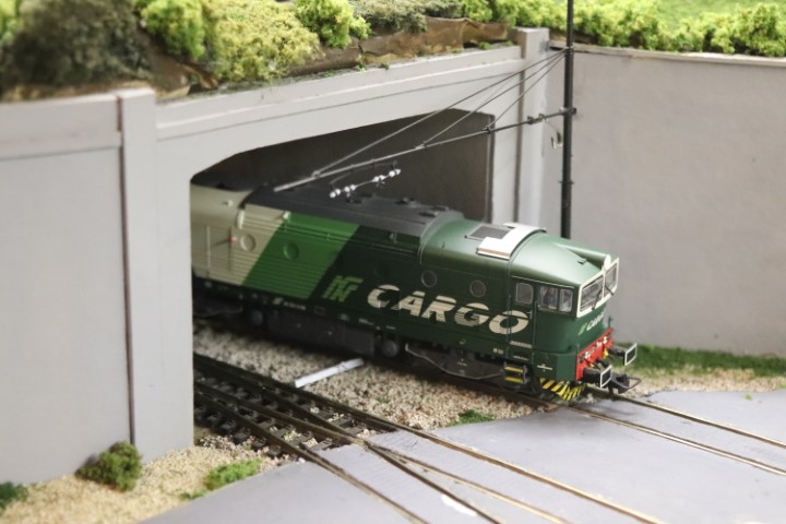

Intanto prosegue la costruzione dei pali che, man mano vengono messi a terra (ma devono essere sistemati bene!).
