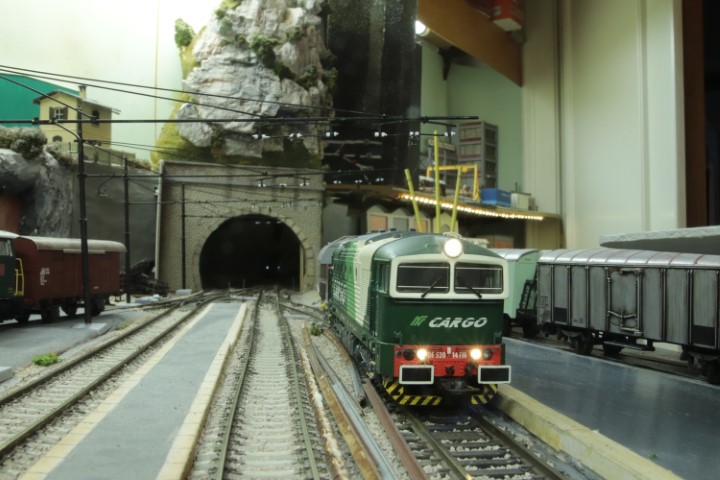

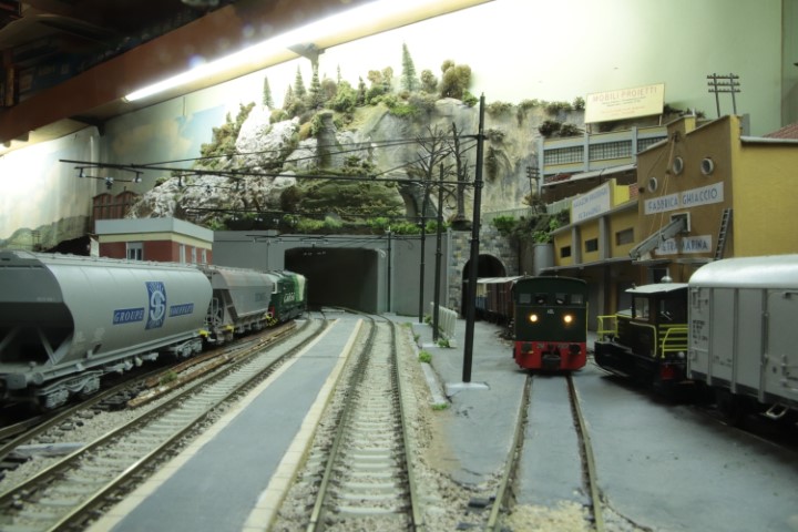

I lavori sono andati avanti e ho finito di costruire i pali. Ora devo mettere i fili.
Ho fatto qualche foto per vedere se tutto era corretto.
Infatti ho visto che - forse - devo pitturare di verde i mancorrenti del 343...

soltanto quelli sotto i finestrini, gli altri vanno bene isabella
dovrei averne in più verdi, appena li trovo te li porto e li sostituisci.

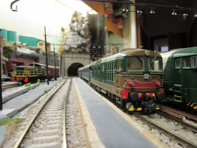

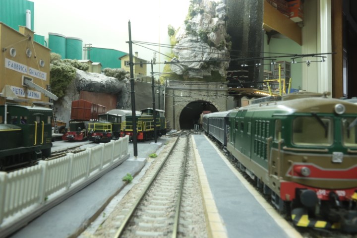

Metto altre due foto...

Bravo Andrea, che belle foto!
Mi sembra pagante l'accortezza di tenere la stanza buia e il plastico illuminato dalla propria convincente illuminazione: il risultato elimina ogni distrazione sul perimetro dell'inquadratura. Belle le inquadrature "immerse" tra i rotabili.
