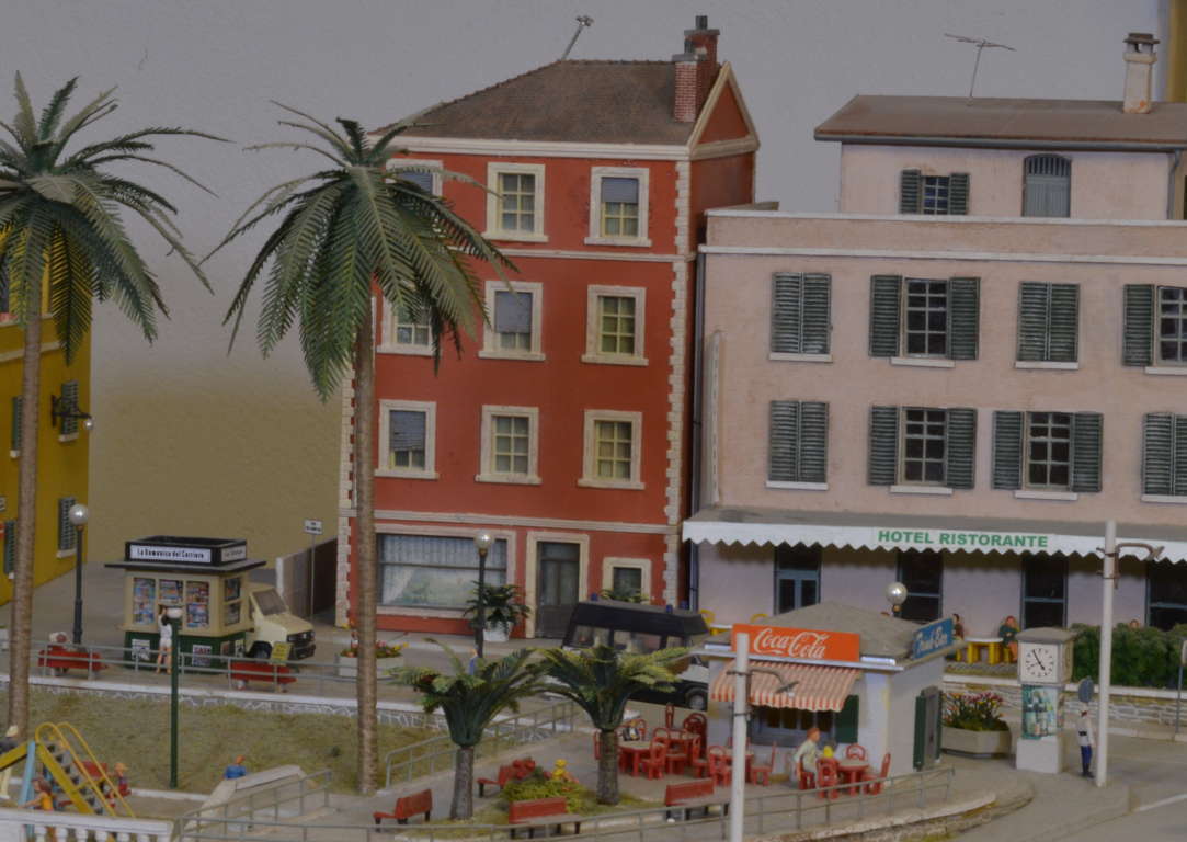

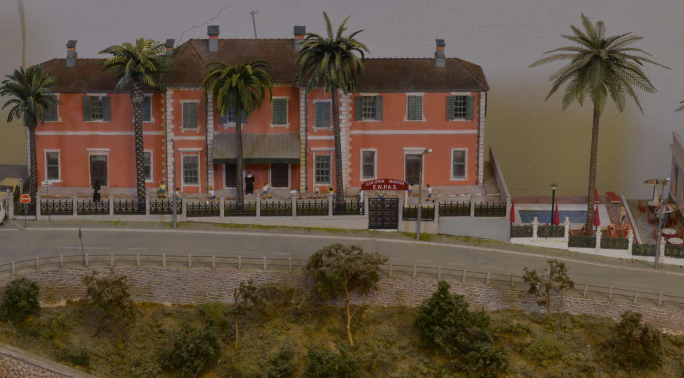

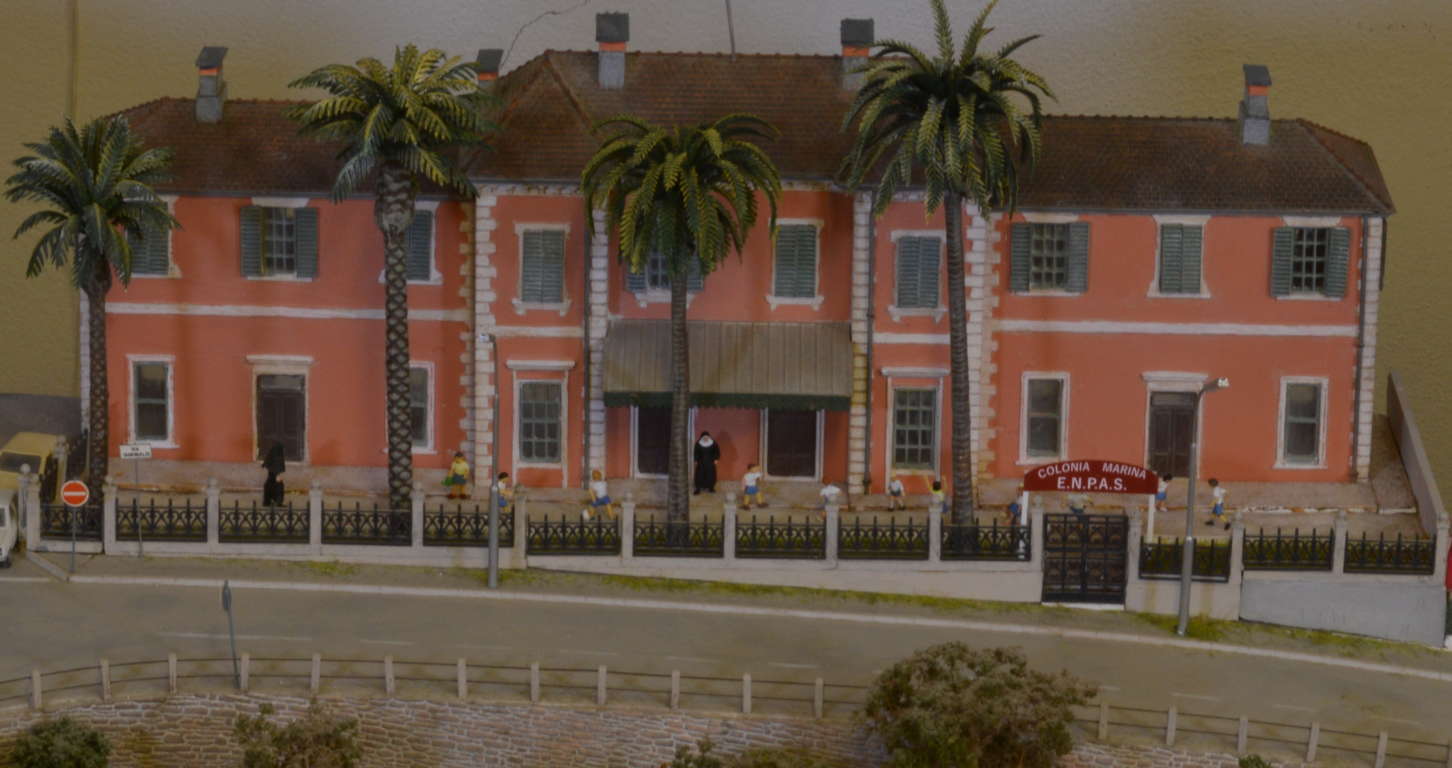

Altri aggiornamenti, spostato l'albergo Terminus a lato dell' hotel Eden in luogo della stazione dei Carabinieri, al suo posto è stata posata la colonia marina previa imbiancatura e rifacimento comignoli, (chi se le scorda le famigerate colonie), la nuova stazione cc ha trovato sede nell'ex hotel Miramare dove i 20 Carabinieri di stanza a B.L. hanno trovato una degna sistemazione.

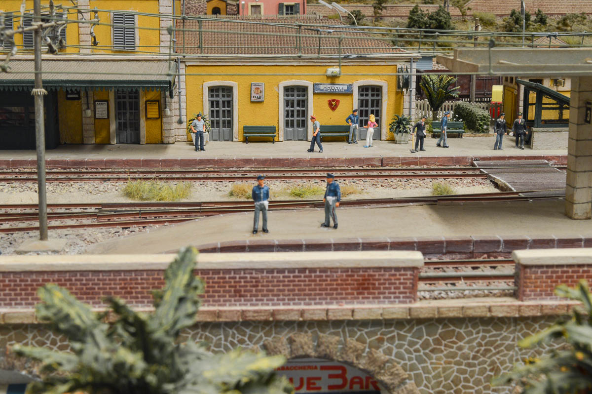

Arrivati i personaggi di rinforzo, 158 che ho già provveduto a dipingere ed assemblare, (una novantina già incollati sui tre plastici) in particolare i personaggi in divisa molto versatili in quanto privi del capo ed alcuni degli arti superiori con parecchie teste di ricambio con berretti di ogni tipo, mi hanno permesso di realizzare i personaggi in uniforme con le corrette divise estive, carabinieri, vigili del fuoco, vigili urbani, ferrovieri ed infine una novità i militari della capitaneria di porto che mi hanno costretto a realizzare loro una sede al porto. Un unico dubbio, so per certo che per le forze di polizia era prevista una divisa ordinaria estiva ed una divisa estiva, nel periodo in questione per l'allora corpo delle guardie di P.S. la ordinaria estiva era identica a quella invernale solo con tessuto più leggero, l'estiva era camicia maniche lunghe con cravatta e cinturone con fondina e portamanette di colore bianco, per i carabinieri idem tranne che per il colore che in estate passava dal nero al kaki mentre il cinturone era di colore nero, ma veniamo al punto, per il personale FS era lo stesso oppure esisteva solo l'uniforme estiva, siccome in questo momento i due tipi di uniformi convivono nella stazione in attesa che qualcuno faccia chiarezza.
Sembrano sciocchezze ma anche tutto questo contribuisce al realismo dell'insieme.
Purtroppo la qualità delle immagini è pessima ma meglio di così con quel controluce non riesco a fare.
Ringrazio sin d'ora chiunque mi darà il proprio contributo.

Ecco le foto migliorate dal caro amico Luca, approfitto per rilanciare l'appello sulle divise del personale FS, vale a dire se esisteva la divisa estiva con camicia con maniche corte ed in alternativa una con giacca e cravatta di tessuto più leggero come per le forze di polizia.

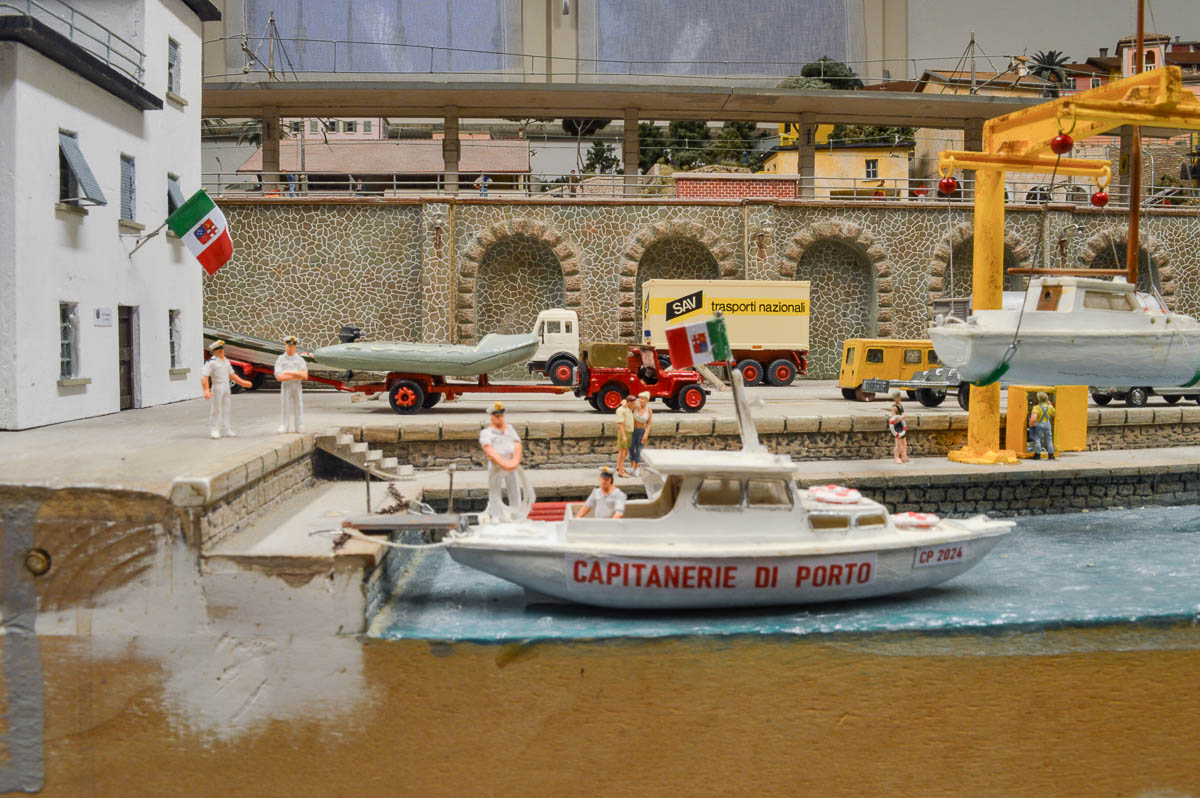

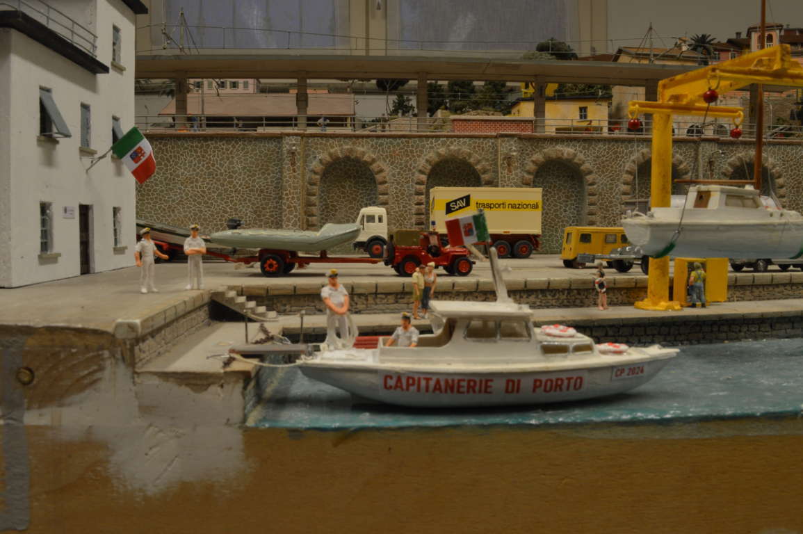

 Oggetto del messaggio: Re: PLASTICO: Borgo Ligure
MessaggioInviato: sabato 13 luglio 2024, 13:39
Messaggi: 501
Località: Venezia
Buongiorno,
Per le divise, negli anni '90 nei quali sono stato assunto, al personale del Movimento (CS e Deviatori) e della Commerciale (Capogestione, biglietteria) venivano dati completi giacca e pantaloni o gonna uguali estate/inverno salvo che per il tipo di tessuto. D'estate era tollerata la camicia a maniche corte senza giacca.
Per gli anni '70 del tuo plastico non ho testimonianza diretta...
Belle le migliorie del porto, forse solo appoggiate per ora, ti consiglio solo di "abbassare" la lancia della capitaneria.
Buona fine settimana
Michele
MessaggioInviato: sabato 13 luglio 2024, 16:09
Messaggi: 948
DEP.SV ha scritto:
Buongiorno,
Michele
Grazie molte Michele, in effetti stavo pensando di fare modifiche allo scafo della cp, comunque l'edificio per ora è solo appoggiato perchè sto realizzando un negozio di nautica da posizionare a lato del fabbricato.
Ti auguro un buon fine settimana.
Massimo
