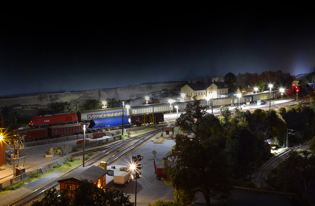

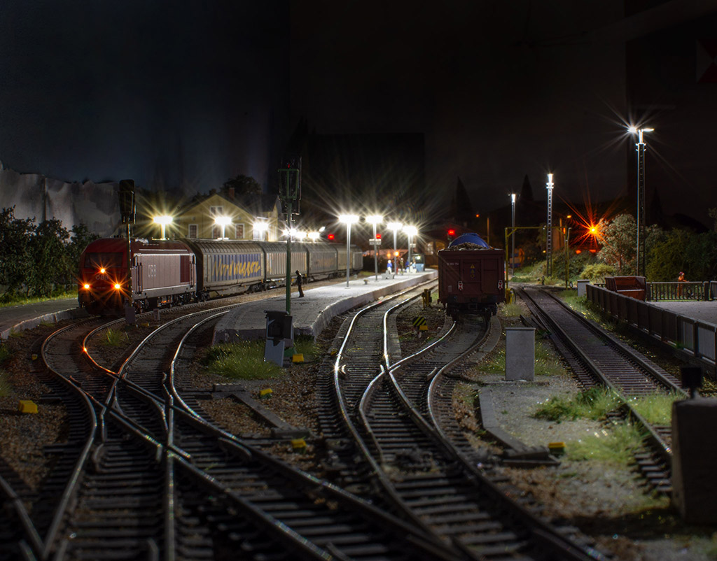

Herkules mercione 301222 1 2G.jpg [ 219.29 KiB | Osservato 4490 volte ]
Herkules 301222 merci notturno 2 2G.jpg [ 253.67 KiB | Osservato 4490 volte ]
É un sistema un po' bambinesco ma ha degli innegabili pregi: è immediato, economico ed affidabile :wink:

Le immagini notturne sono bellissime e molto realistiche. Complimenti!

Francesco, le foto notturne sono STREPITOSE!

Complimenti per le nuove foto :wink:
