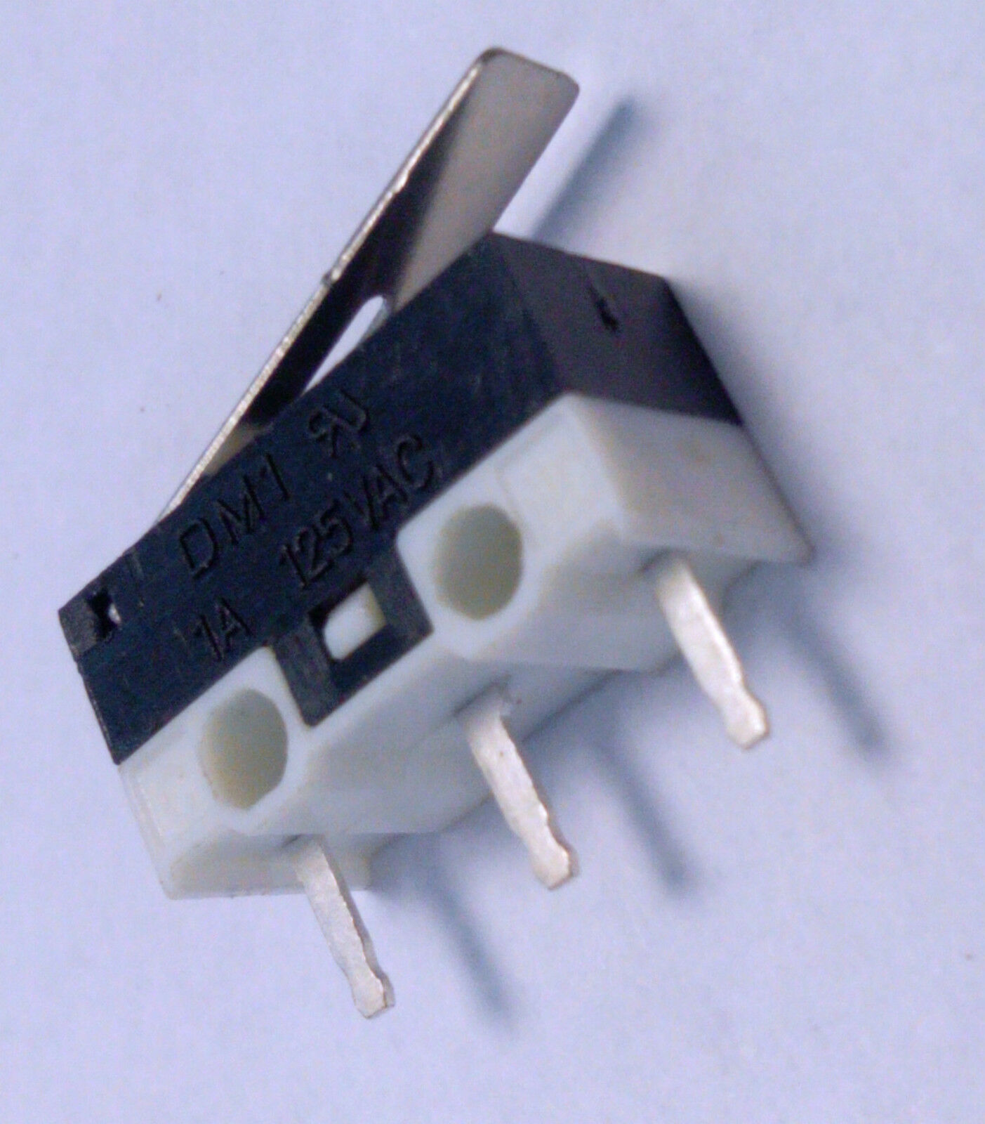

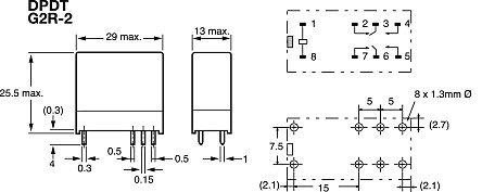

Allora, qui sotto trovate le foto dei microinterruttori che uso (il centrale è il più vicino alla cerniera), del relè 12 Volt (normalmente chiuso 2-3 e 6-7, alimentazione 1-8), i collegamenti sono giusti, almeno penso, però c'è ancora un corto che non riesco ad eliminare. Mi spiego: le loco viaggiano normalmente all'interno della zona sezionata, anche sui due scambi in deviata, ma quando arrivano ai sezionamenti degli anelli scatta il corto. Se inverto l'alimentazione della zona sezionata le loco girano normalmente su tutto il tracciato, ma quando passano sugli scambi in deviata incriminati, scatta il corto. Sto perdendo le speranze, il metodo "Marcello" si avvicina sempre di più :( :( :( :(

La corrispondenza dei contatti del relè usato senza lo zoccole per quadri è:
11 = 3
12 = 2
14 = 4
21 = 6
22 = 7
24 = 5
Per il corto quando passi sui sezionamenti nelle curve è giusto che avvenga: gli scambi devono rimanere in deviata solo mentre ci passa il treno sopra, subito dopo devono tornare in posizione diritta.
Questo tipo di piano dei binari purtroppo impone alcune regole di uso. Appunto anche per questo vado dicendo che qui bisogna dimenticare i cappi. Ma attenzine anche i cappi hanno le loro regole d'uso.
L'ho anche scritto nello schema di cablaggio (magari non così chiaramente), con l'alimentazione commutata, a cavallo dei sezionamenti in curva non ci deve essere nessun ponte elettrico tra le due parti di tracciato.
