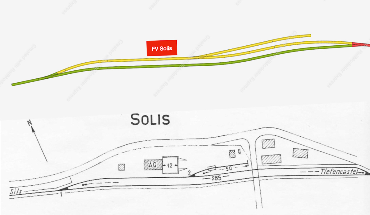

Per “Solis” il deviatoio lato Tiefencastel nella realtà prevede il ramo deviato sul binario di corretto tracciato (che è quello a monte come si può ben vedere dalla mie foto scattate a Solis nel Gennaio 2020) e così ho fatto anch’io nel mio progetto (sempre immagine capovolta con confronto con la realtà)…
Solis.jpg [ 221.31 KiB | Osservato 5673 volte ]

Per “Sonnendorf” infine ho replicato la soluzione di “Solis”. Il binario di corretto tracciato è quello più lontano dal FV ma percorre il deviatoio del lato destro sul ramo deviato. In questo modo riesco ad avere dei binari di stazione sufficientemente lunghi.
Vi mostro una seconda soluzione con il deviatoio sul lato destro correttamente invertito.
Si accorciano parecchio i binari della stazione, dovendo mantenere gli stessi punti di ingresso in galleria (altrimenti a destra mi si accorcia troppo la stazione nascosta mentre a sinistra non riesco a stare nella stretta diagonale che chiude la stanza).
Sonnendorf.jpg [ 198.6 KiB | Osservato 5673 volte ]
