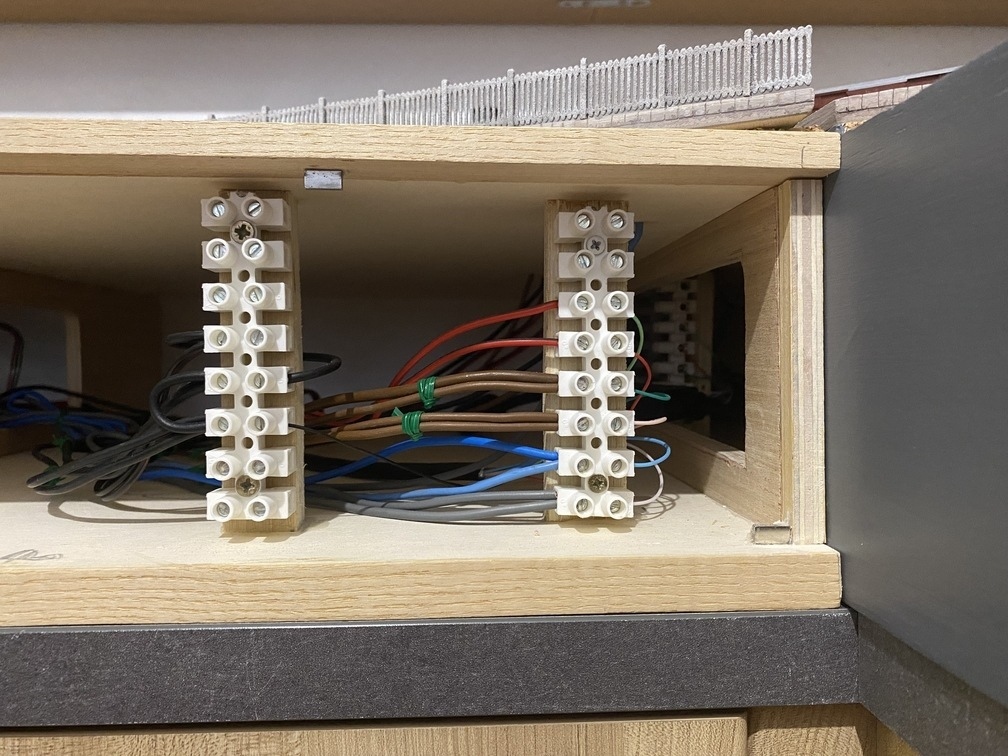

IMG_7494.jpeg [ 299.91 KiB | Osservato 3589 volte ]
Esempio di montaggio. Tutto a destra ci sono i fili che dal cavo di connessione tra un modulo ed un’altro, portano la corrente ai vari morsetti da cui partono i fili che vanno ai vari binari. Ne vedi così tanti perchè il plastico è studiato x funzionare anche in analogico se dovesse servire.

IMG_7496.jpeg [ 291.57 KiB | Osservato 3586 volte ]
Così puoi anche capire come sono collegati.
Morsettiera di destra:
Fili grigi alimentano uno dei due poli del binario più interno. Sono 2 perchè uno va al binario del modulo l’altro al ferma porta in ottone sulla sinistra per il modulo smontabile.
fili azzurro/ blu alimentano l’altro polo del binario più interno. Sono 2 perchè come sopra.
Fili marroni alimentano un polo del secondo e 3 binario. Sono 2 sempre perchè come sopra!
Fili rosso/nero alimentano un polo dei 2 binari della rimessa.
Morsettiera di sinistra: tutti neri , sono l’altro polo del secondo, terzo binario e dei 2 della rimessa.
Spero così ti possa chiarire meglio le idee!

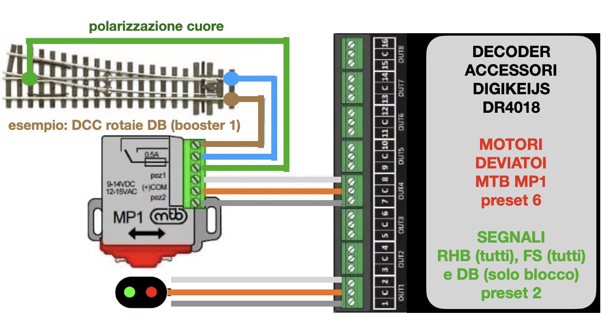

Io conosco solo gli MTB MP1.
Servono sei cavi:
3 per comandare il motore (destra, sinistra e comune).
3 per la polarizzazione del cuore: uno si collega appunto al cuore del deviatoio mentre gli altri due sono i due cavi di alimentazione delle rotaie.
Nel disegno che allego l'esempio di collegamento riguarda il mio circuito DB che è alimentato dal booster N° 1 e per il quale ho scelto come colori blu e marrone
Nello schema appare oltre al motore anche il decoder DR4018 di Digikeijs.
L'azienda è fallita e quindi ormai non si trova più, ma immagino che i decoder accessori di altre marche abbiano collegamenti analoghi.

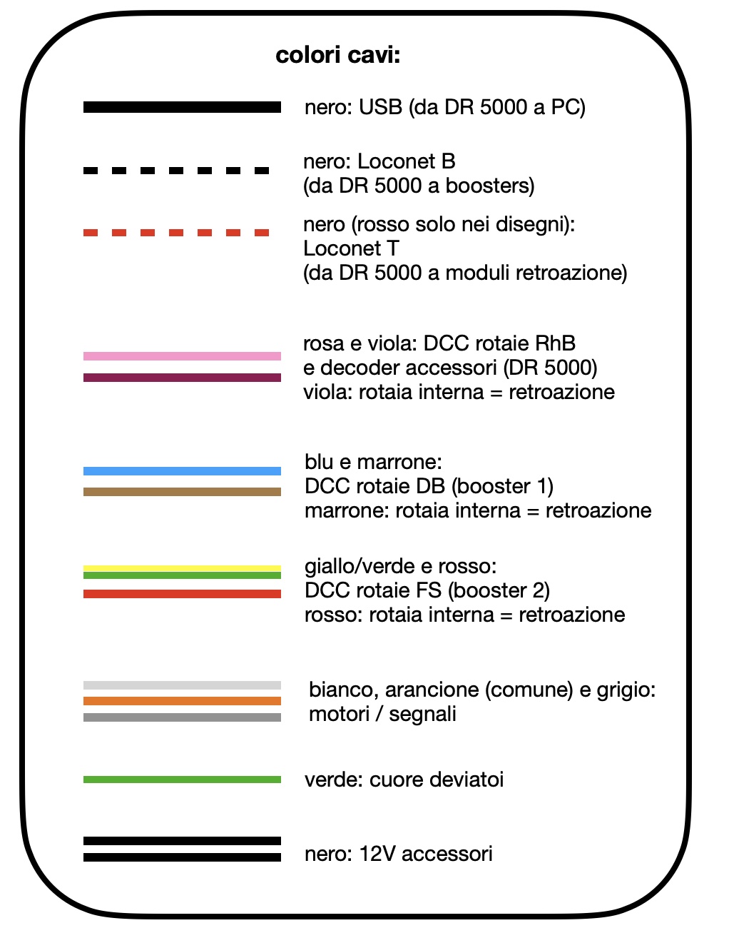

Allego il mio schema colori, complicato dalla presenza di tre circuiti di alimentazione diversi (RhB dalla centrale, DB dal booster 1 e FS dal booster 2):
