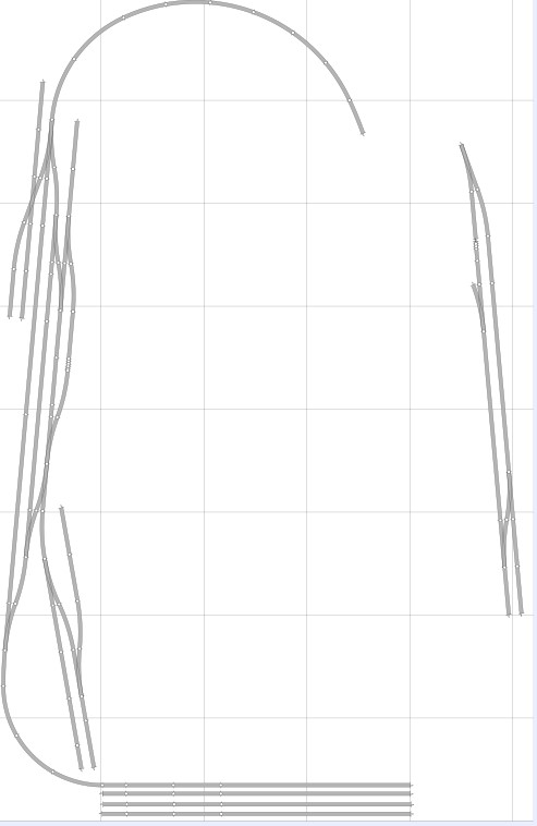

Buongiorno a tutti,
intanto come sempre, grazie per le risposte che sono arrivate, è sempre un piacere ed estremamente stimolante!
Il cambio degli scambi, mi sia perdonato il gioco di parole, ha prodotto il seguente mostro, o meglio, è il modestissimo tentativo di riadattare la linea pap Altavilla - Fiorano con diramazione per Cerreto creata tanti anni fa dal compianto Andrea De Regis (grave perdita per la quale mi dolgo moltissimo) ed Antonio Federici, che ha già risposto a questo topic, il che per me equivale tipo ad aver ricevuto un Oscar.
Quindi stazione ombra di 150 cm, più raccordo cartiera, ora in basso a sinistra, parete in alto dedicata al paesaggio ed ora sto iniziando a litigare con "Fiorano" e diramazione... :?
Buona giornata!

Un'ultima cosa, ora il piano binari ha più senso di quelli postati in precedenza e posso procedere con la seconda parte?
Grazie a tutti, come sempre!
Mattia

Mattia, scusa, perché non arretrare la divisione dell'entrata in stazione (con un deviatoio anche curvo) per poter accedere direttamente a tutti i binari? Poi magari si può anche allungare il trochino.
Ho fatto uno schema sommario per darti un'idea:
Modifica_ingresso.jpg [ 28.92 KiB | Osservato 2800 volte ]

Ciao Roberto,
che piacere, ti incontro spesso a Cuggiono ma sei sempre attorniato e mi spiace disturbare!
La tua mi sembra davvero un'ottima idea, proverò a metterla in pratica non appena possibile e ritornerò alla carica per valutarne gli sviluppi!
Grazie!
Mattia!

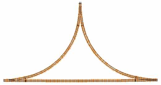

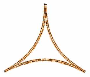

Qui un paio di esempi per come si può realizzare un triangolo per l'inversione.
Nel secondo caso si possono agganciare due lati su una linea esistente.
Uno dei 3 lati va isolato su entrambe le rotaie e dotato di inversore (si, come il cappio di ritorno).
Roberto
