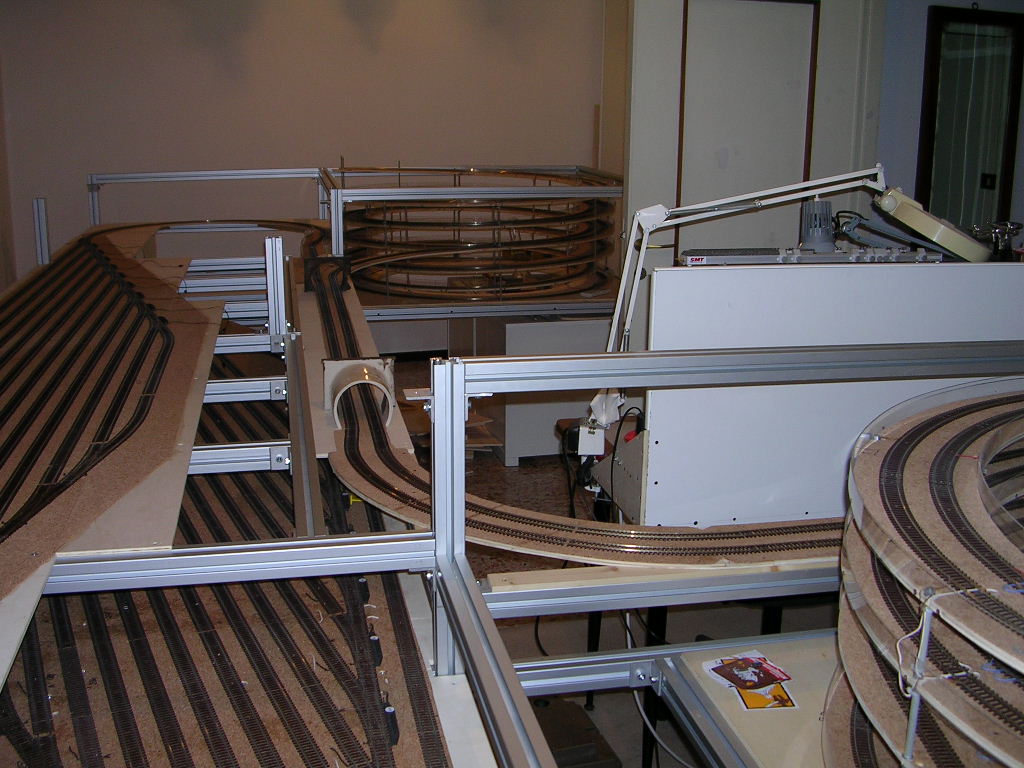

ho utilizzato questo scatolato in alluminio,mi trovo bene
DSCN0719.JPG [ 174.12 KiB | Osservato 5063 volte ]

Bello.
Ma dove li hai trovati questi scatolati^
E quanto costano?

vicino a dove abito, c'e' un' azienda che tratta questo materiale, (utilizzato in industria per fare da supporto alle varie atrrezzature) anche le staffettine x l'assemblaggio,il costo e' un po' elevato,ma si puo' smontare,montare,modificare,senza sprechi o danni ,e' leggero e nn ha problemi di umidita' o dilatazioni
ciao max

@max64
cavoli, non avevo mai pensato allo scatolato di alluminio per il telaio... tra l'altro quello come il tuo con le guide lo puoi
utilizzare per fare un telaio resistentissimo e complesso...
Ora mi fai venire voglia di rifare tutto il plastico... No, sennò non finisco mai più :D
Ma per l'eventuale prossimo, devo ricordarmelo...
Riusciresti a postare più foto del tuo?
grazie,

ciao Alessandro,altre foto:

@MAX64
Interessante la proposta di una struttura in metallo. Soprattutto se modulare e componibile.
Quale marca produce questi kit?
 Oggetto del messaggio: Re: Piano del plastico in cartongesso?
MessaggioInviato: venerdì 30 aprile 2010, 20:36
Messaggi: 1617
Località: bologna
olimpionic non sono kit,almeno come lo intendi tu',sono profilati di lega componibili servono a tante cose,dal tipo nelle
foto direi che questo è quello usato per automatizzare le macchine;ci sono molti tipi di profilato e tutti conponibili,
molti piu economici di questo che vedi sopra,nelle nostre realizzazioni non penso ci sia necessità di una qualità simile,
dovrebbe essere sufficente il profilato in lega meno nobile da infissi.

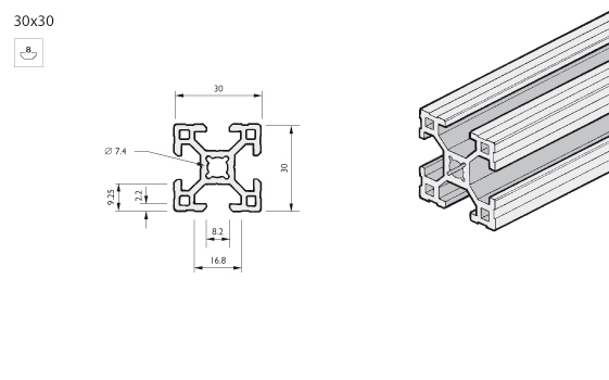

questa e un azienda che produce i profili in alluminio e tutti gli acessori per il montaggio, io li uso per le automazioni industriali, l azienda taglia e fora i pezzi anche a disegnio evitando pertanto tutti gli scarti
http://mch.mechanica.com/main.php?page= ... ent=1&id=0
mandi mandi
Manuel
