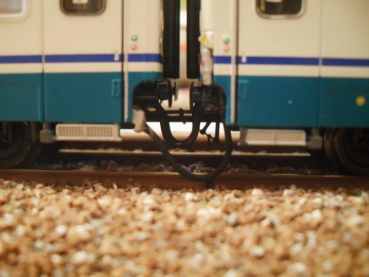

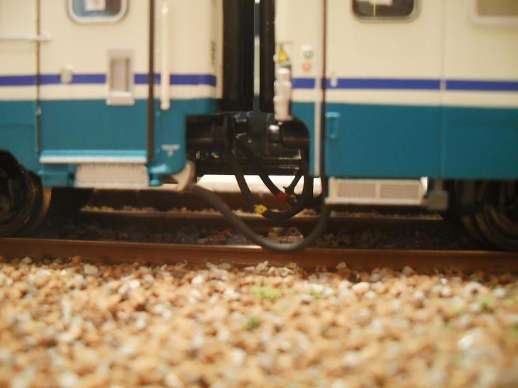

Vi mostro l'elaborazione di quattro carrozze Z xmpr, unite a due a due con le condotte del freno, dei servizi e R.E.C. Sono funzionanti anche nel plastico.
1.JPG [ 66.72 KiB | Osservato 2089 volte ]
2.JPG [ 64.53 KiB | Osservato 2089 volte ]
Antonio Vallone
 Oggetto del messaggio: Re: R: PLASTICO: STAZIONE DI TROPEA
MessaggioInviato: giovedì 3 ottobre 2013, 22:23
Messaggi: 2262
Località: Catanzaro
La tecnica utilizzata? Mi interessa molto
Inviato dal mio iPad con Tapatalk 2
 Oggetto del messaggio: Re: PLASTICO: STAZIONE DI TROPEA
MessaggioInviato: giovedì 3 ottobre 2013, 22:26
Iscritto il: venerdì 12 novembre 2010, 22:05
Messaggi: 32
Le condotte sono state realizzate con un tubicino di gomma, mentre il gancio modellistico è quello di art&trains. :wink:
MessaggioInviato: venerdì 4 ottobre 2013, 10:41
Messaggi: 1807
Belle sono belle, ma mi chiedo che raggi di curva bisogna avere sul plastico perchè quelle condote REC non si spezzino.
A occhio sono troppo corte per raggi "umani".
Mi sbaglio?
MessaggioInviato: sabato 5 ottobre 2013, 12:18
Messaggi: 32
I raggi utilizzati sul mio plastico sono R4 - R5. Ti posso assicurare che girano benissimo e non si spezzano.
MessaggioInviato: domenica 6 ottobre 2013, 7:23
Messaggi: 1807
Bene, come non detto. :D
