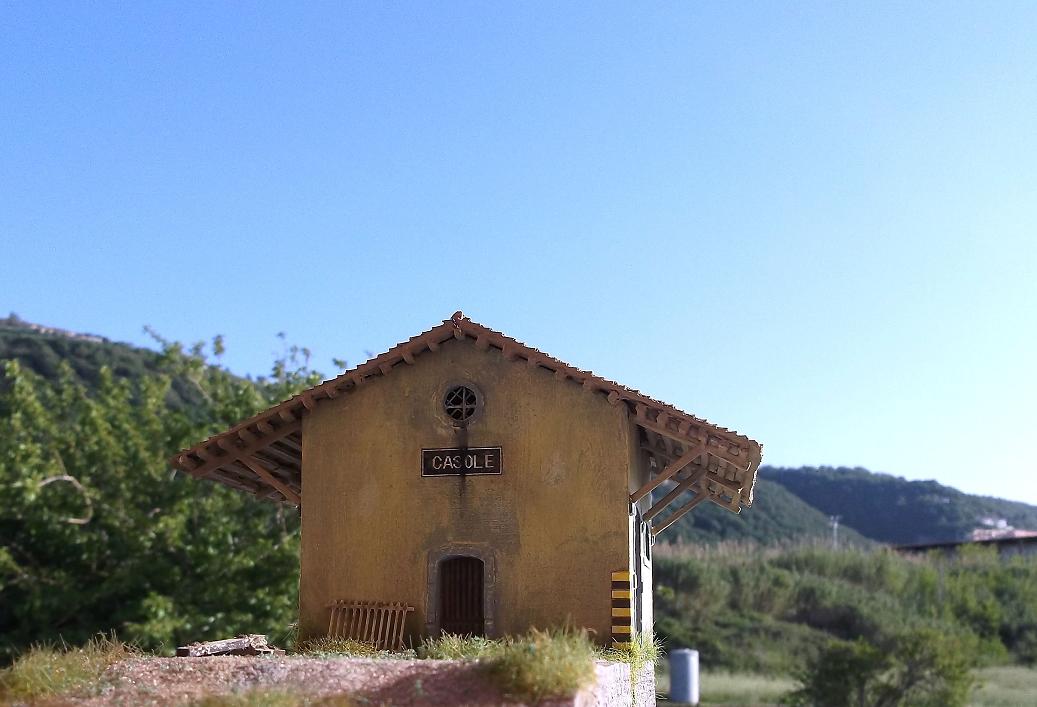

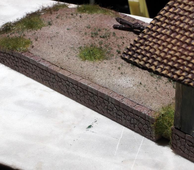

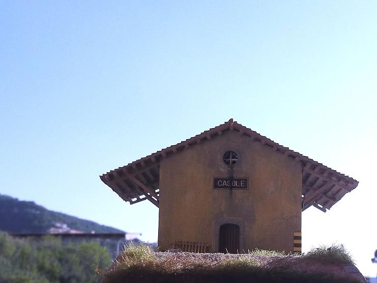

Ecco il magazzino praticamente finito :)
