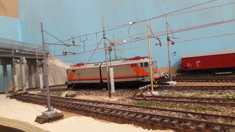

Continuo con la catenaria..filo sommerfeldt tesato; un pò di imprecazioni ma piano piano si avanza

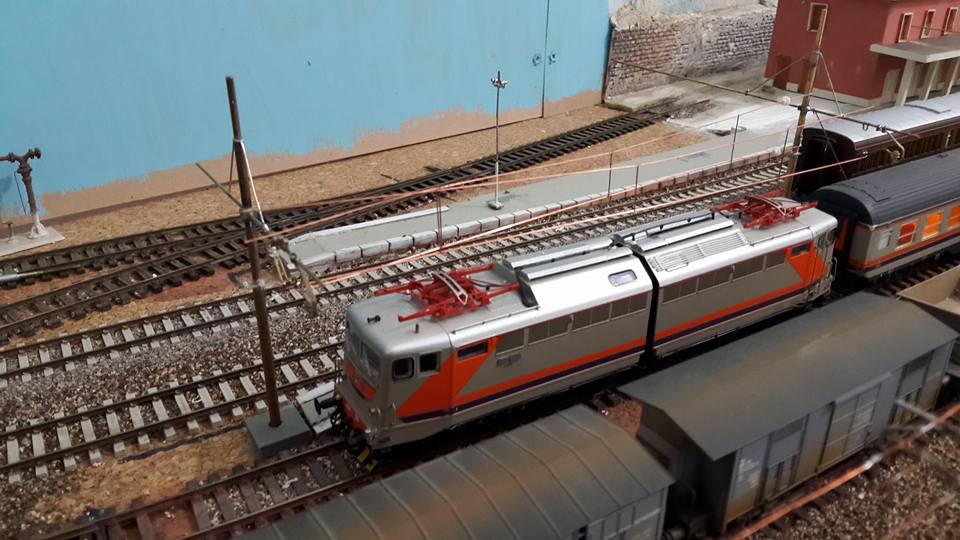

sto continuando con la catenaria (linea model i pali e sommerfeldt 0,5mm per il filo) ma non riesco bene a tenderla, ed anche il filo portante non mi da l'idea di essere dritto..sarei tentato di dissaldare i pendini e ricreare l'andamento curvilineo della catenaria Fs. Vorrei sentire chi di voi già ha avuto modo di passare questa situazione. Non sono tanto soddisfatto:roll: :roll:

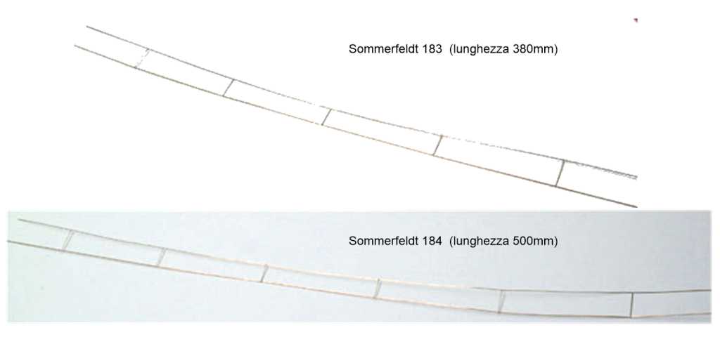

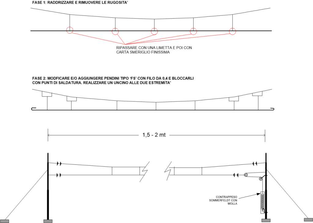

Ciao Francesco. Ti ho inviato un MP. Da quello che vedo sembra che tu stai usando campate troppo corte (serie 181-182). Ti consiglio di usare le campate serie 183 e 184 e tagliarle a misura per i tratti diritti di binario. Per altri suggerimenti aspetto la tua risposta al mio MP.
Carlo
