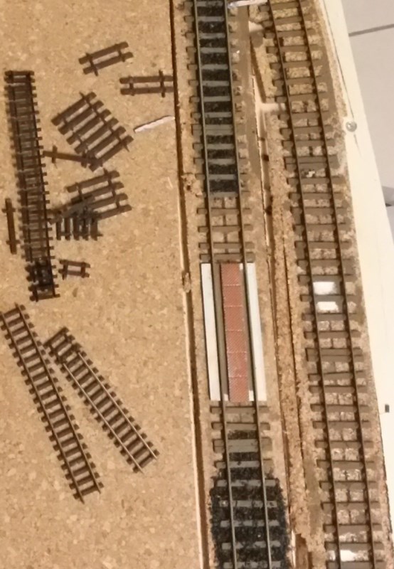

Per completare la posa dei binari, mi mancavano… …i binari…
Ovviamente cercavo binari con cod. 75 o 83!!!
A Treviso, di negozi di modellismo ferroviario, non esiste più nemmeno il ricordo…
…quando l’ultimo fu chiuso, credo ci fosse ancora la Monarchia in Italia…

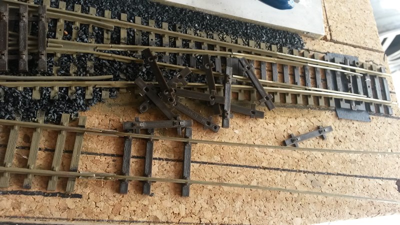

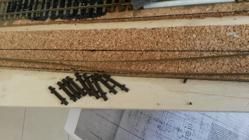

In attesa di fare un viaggio dalle parti di Rossano Veneto, ho avuto la fortuna di trovare presso un negozio di modellismo generale, tra qualche binario in scala H0 ma cod. 100, un unico (e ultimo) pezzo di binario in scala N della Roco, malconcio…,
0001.jpg [ 147.14 KiB | Osservato 8769 volte ]
ma tanto a me interessavano solo le due rotaie…
0004.jpg [ 151.31 KiB | Osservato 8769 volte ]
0002.jpg [ 109.83 KiB | Osservato 8769 volte ]
Quindi utilizzando le traversine avanzate dai flessibili Peco, per aver aumentato la “spaziatura”, ho ricostruito i binari che mi servivano…
0003.jpg [ 141.76 KiB | Osservato 8769 volte ]
Alla fine il risultato può essere soddisfacente…
0005.jpg [ 112.28 KiB | Osservato 8769 volte ]

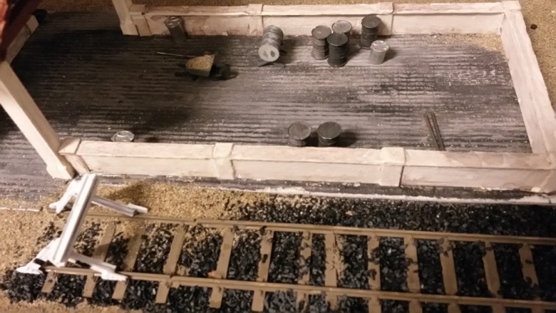

Qualche foto del deposito carburanti...
1001.jpg [ 139.69 KiB | Osservato 8650 volte ]
1002.jpg [ 84.17 KiB | Osservato 8650 volte ]
1003.jpg [ 78.77 KiB | Osservato 8650 volte ]
1004.jpg [ 72.59 KiB | Osservato 8650 volte ]
1005.jpg [ 75.86 KiB | Osservato 8650 volte ]
1006.jpg [ 52.32 KiB | Osservato 8650 volte ]

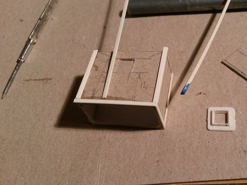

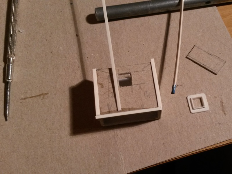

Foto e disegni, matita e squadre, cartoncino e cutter... ...basta poco per costruire il casotto della pesa...
2001.jpg [ 135.13 KiB | Osservato 8551 volte ]
2002.jpg [ 182.19 KiB | Osservato 8551 volte ]
2003.jpg [ 179.79 KiB | Osservato 8551 volte ]
2004.jpg [ 180 KiB | Osservato 8551 volte ]
2005.jpg [ 131.47 KiB | Osservato 8551 volte ]
...qualche profilo per evocare i montanti...
2006.jpg [ 128.36 KiB | Osservato 8551 volte ]
2007.jpg [ 142.51 KiB | Osservato 8551 volte ]

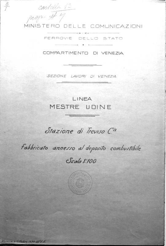

...e adesso, se il tempo mi aiuterà... (inteso come meteo..., nel senso che se sarà brutto sarò "costretto" a stare a casa... 8) ), volevo preparare un nuovo edificio da mettere più o meno davanti alla fossa...
Sarà qualcosa di verosimile, ripreso, ...facendo un mix, dai seguenti disegni…

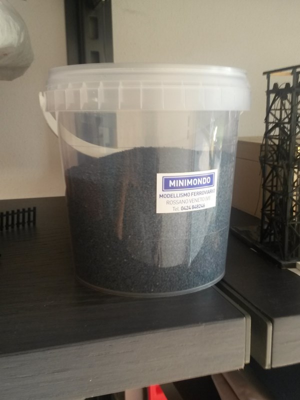

Per il pietrisco della massiccita cosa hai utilizzato? Mi piace molto la pezzatura...

crispilot ha scritto:
Bellissimo lavoro Cedro!!
Inviato dal mio SM-A500FU utilizzando Tapatalk
Anche a me la pezzatura piace molto...
L'avevo comprata al Minimondo, credo sia un prodotto loro..., stasera controllo...
Mi ricordo che aveva un prezzo molto molto competitivo, e c'erano diverse finiture di colore, dal bianco al nero, passando per il grigio e marrone... ...ed erano confezioni da circa un kilo...

Questo invece è il prodotto usato per la massicciata...
20160622_185527.jpg [ 70.87 KiB | Osservato 8155 volte ]

Figo!! È un prodotto che hanno ancora??

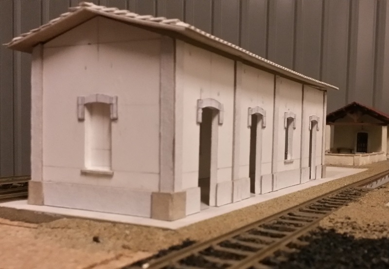

Ho deciso di "salvare" la vecchia Dubino di RR...

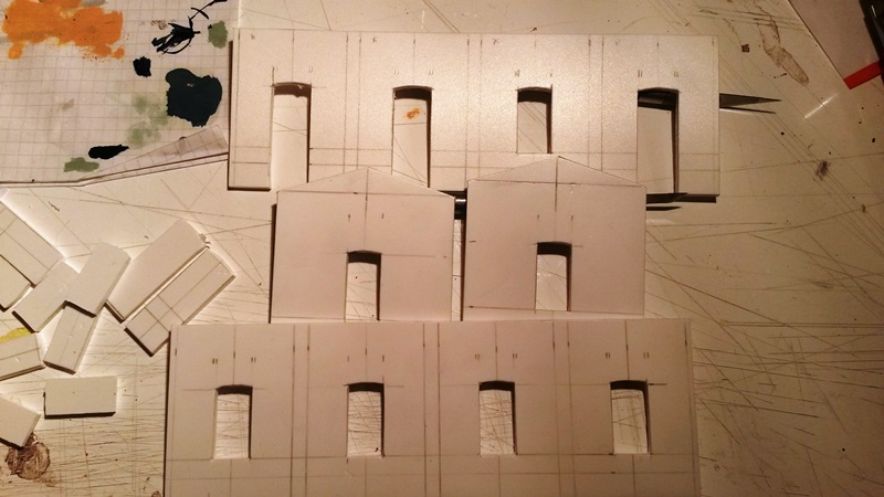

...allora ieri sera, matite alla mano, ho disegnato direttamente sul forex il nuovo edificio...
2200.jpg [ 113.55 KiB | Osservato 8027 volte ]
...e una volta disegnato, leggere passate di cutter hanno permesso di separare le 4 facciate...
2201.jpg [ 111.22 KiB | Osservato 8027 volte ]
ed aprire i fori di porte e finestre...
2202.jpg [ 111.42 KiB | Osservato 8027 volte ]
mi sembra di si ...

...per il tetto..., come suggerito anche su TTM... ...cartoncino e merendine... :wink:
2200.jpg [ 147.37 KiB | Osservato 7786 volte ]
2202.jpg [ 159.1 KiB | Osservato 7786 volte ]
2203.jpg [ 134.07 KiB | Osservato 7786 volte ]
2204.jpg [ 100.56 KiB | Osservato 7786 volte ]

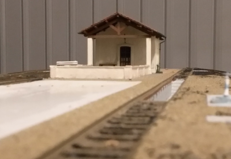

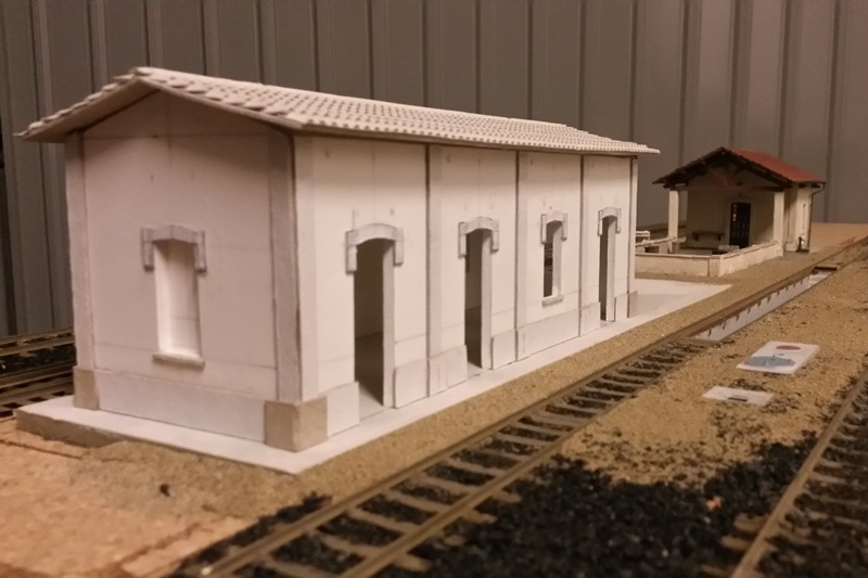

Alcune foto al volo per capire come si presenterà...
0001.jpg [ 107.81 KiB | Osservato 7629 volte ]
0003.jpg [ 117.71 KiB | Osservato 7629 volte ]
0002.jpg [ 108.89 KiB | Osservato 7629 volte ]
0004.jpg [ 107.72 KiB | Osservato 7629 volte ]
