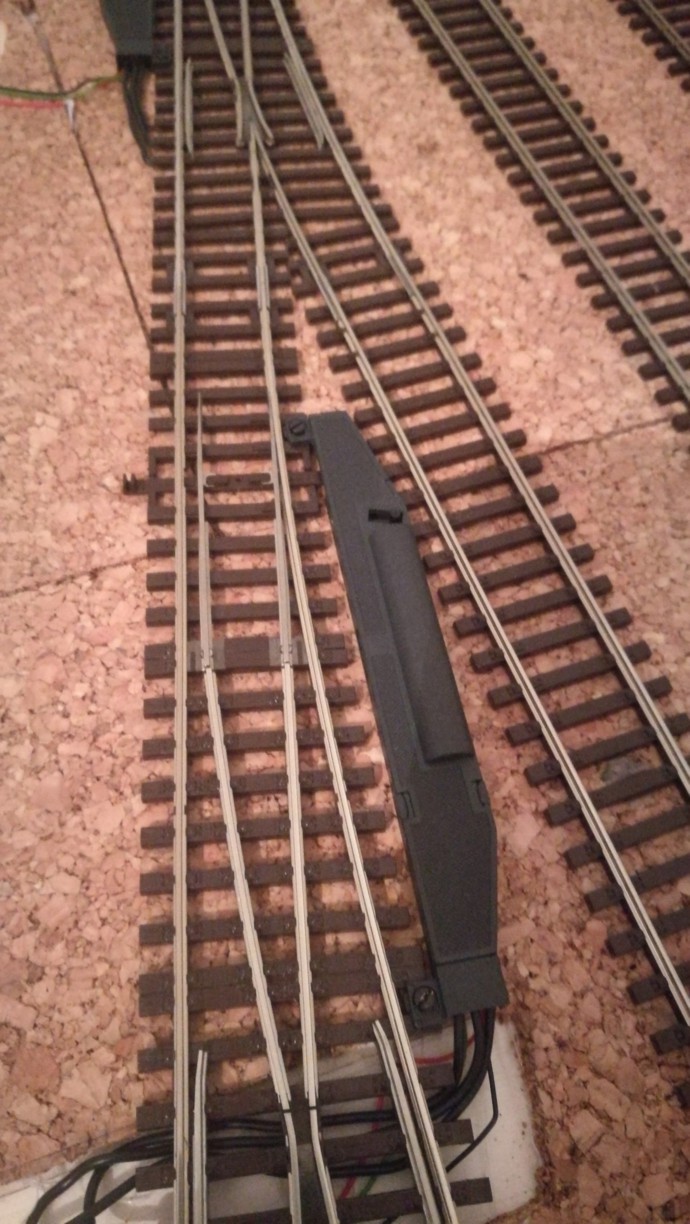

Vorrei chiedere una conferma sulla polarizzazione degli scambi roco line.
Invio una foto dello scambio con i collegamenti della polarizzazione fatti.
Mi confermate che siano corretti?
Inoltre, mi interesserebbe sapere se i fili Fano saldati o posso lasciare il filo semplicemente inserito nello spinotto?
IMG_20181222_195751-1.jpg [ 151.58 KiB | Osservato 11562 volte ]
 Oggetto del messaggio: Re: Plastico "Luci tra le rocce".
MessaggioInviato: sabato 22 dicembre 2018, 21:21
Messaggi: 1434
Si i collegamenti dello scambio sono corretti ;
i fili inseriti dovrebbero restare al loro posto se hanno il giusto diametro

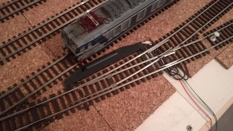

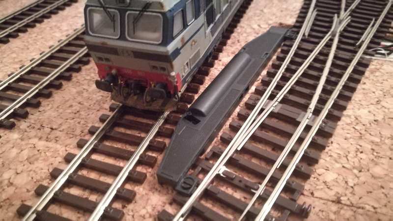

Chiedo un parere a chi utilizza i binari Roco line con motori.
Il foglio illustrativo del motore prevede la possibilità di usare il motore destro con lo scambio sinistro; secondo voi posso avere problemi di circolazione dei modelli ( es: urti del vomere)?
IMG_20190105_211857-1.jpg [ 204.21 KiB | Osservato 11280 volte ]
MessaggioInviato: domenica 6 gennaio 2019, 0:06
Messaggi: 6420
Se la situazione descritta è quella della foto, direi proprio di si, ma per il binaro a destra nella foto: il carter del magnete è all'interno della sagoma di alcuni modelli.

Infatti è proprio questo il dubbio, se posso avere problemi sul binario di destra.
Non capisco, però, perché Roco prevede di invertire i motori se il risultato è questo?
Mha!!
MessaggioInviato: domenica 6 gennaio 2019, 10:46
Messaggi: 6420
Oddio, ad essere obiettivi Roco dice che si può fare, e tecnicamente è vero, ma poi bisogna vedere se il layout lo permette, e qui Roco non c'entra. :wink:
MessaggioInviato: domenica 6 gennaio 2019, 20:36
Messaggi: 1434
Ciao , per superare il problema dovresti inserire un breve tratto rettilineo fra i due scambi , così da aumentare la distanza dal binario a destra ,
sempre che ti sia possibile ...

In realtà avevo dimenticato di inserire il binario di compensazione previsto dalla stessa Roco; ed infatti, una volta rimediato a tale dimenticanza ho effettuato delle prove di circolabilità sulla tratta e non mi sembra ci siano problemi.

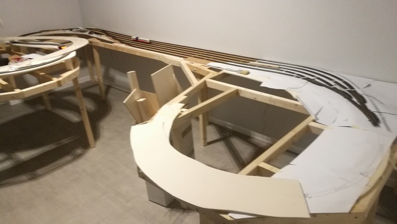

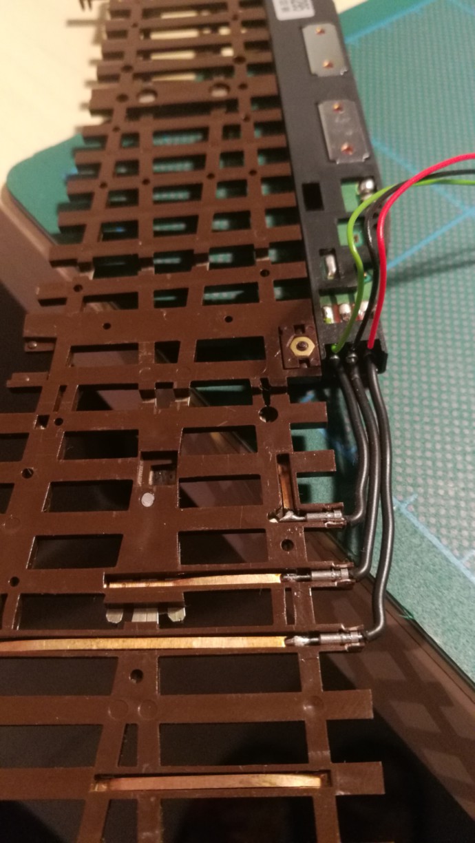

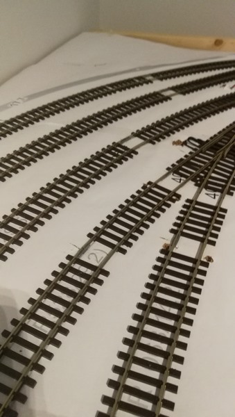

I lavori del plastico intanto vanno avanti.
Prima di iniziare la posa del binario mi sono chiesto come fare a posare il sughero ed il binario sul progetto del plastico stampato su fogli A3, infatti appariva scomodo e poco pratico stendere i fogli di carta sul compensato e procedere incollando direttamente il materiale sulla carta, sia perché sarebbe stato difficile rispettare al meglio la geometria delle curve (utilizzo solo il binario flessibile), sia perché non mi piaceva l'idea del materiale incollato alla carta e non al compensato.
Per tale ragioni ho utilizzato la carta copiativa per copiare il tracciato sul compensato e creare la guida principale del tracciato, ho iniziato a posare il sughero e gli scambi nei punti critici utilizzando la stampa come guida da posizionare sopra il binario prima del fissaggio definitivo con colla e chiodini.
Per i binari della stazione nascosta ho utilizzato anche una dima per assicurarmi che i binari fossero paralleli.
IMG_20190107_204801.jpg [ 98.58 KiB | Osservato 11028 volte ]
vedremo se il metodo scelto darà i suoi frutti o dovrò trovare una soluzione diversa, anche perché le difficoltà verranno fuori man mano che il tracciato inizierà a salire al piano superiore del plastico.

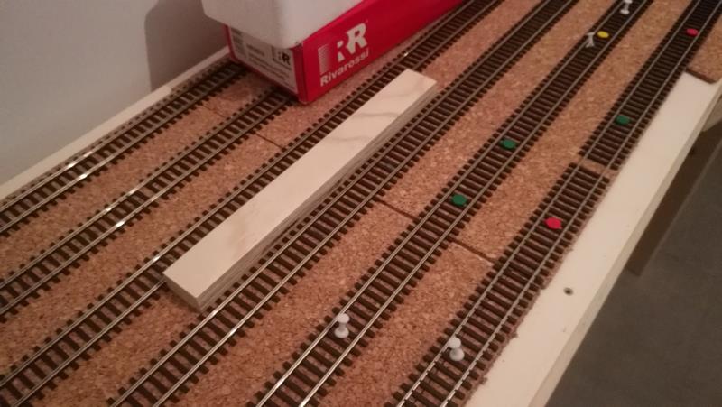

Un saluto a tutti.
Finalmente ho terminato di posare i binari nella stazione nascosta e sezionare i binari per il rilevatore di presenza.
Nei prossimi giorni provvederò a cablare con la corrente i binari, a posizionare il rilevatore di presenza del tracciato e collegare tutti i motori degli scambi con il decoder roco.
Speriamo non ci siano intoppi.
