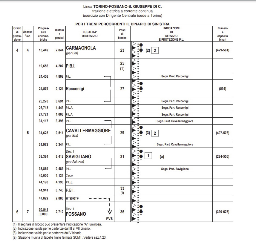

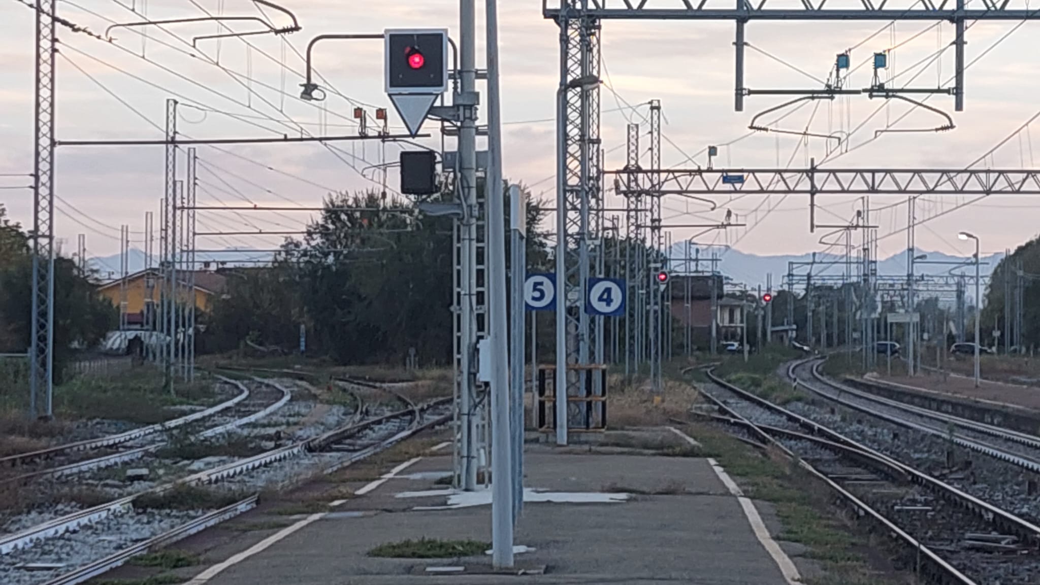

Ciao Nicola. Ti rispondo riguardo l'indicatore di direzione. Diciamo che non esiste una vera e propria regola sulla loro installazione in questi casi particolari. Ti porto alcuni esempi. Nella stazione di Nogara, alcuni binari sono collegati lato radice sud, alla sola linea per Monselice, mentre altri alla sola Bologna. Questi ultimi hanno i segnali con l'indicatore di direzione mostrante il numero 2 che è appunto la direzione per Bologna, pur essendo gli stessi molto oltre la divergenza delle due linee. (Se vai a dare un'occhiata con Maps te ne renderai conto sicuramente, sono molto visibili i segnali.)
Diversamente succede a Cavallermaggiore, di cui posto la seguente foto:
1664730414474.jpg [ 251.85 KiB | Osservato 3227 volte ]
Come si vede chiaramente l'indicatore di direzione è presente solo sullo stante del segnale del binario 5, perchè è l'unico collegato sia alla direzione Bra che alla direzione Savigliano. I segnali invece dei binari 3 e 4 non ce l'hanno. La cosa è poi confermata dalla nota n. 3 riportata sul quadro relativo del Fascicolo Linee numero 8. (mentre il numero 2 nel rettangolino è il numero appunto che mostrerà l'indicatore di direzione per le partenze verso Savigliano.
FL 8.jpg [ 161.07 KiB | Osservato 3227 volte ]
Quindi a te la scelta, è un po' come detto da Pandrol; dipende da quanto vuoi faticare e spendere. Dipende anche dall'epoca (non ricordo ora in quale è ambientato il plastico); fino ai primi anni 2000 stazioni anche grandi e importanti, dove si effettuavano molte manovre erano senza segnali bassi (Trento, ad esempio) e il tutto veniva effettuato con i segnali a mano dei deviatori di Cabina, o con le radiotrasmittenti collegate tra queste e il personale di manovra presente sulle locomotive. Poi sono arrivate i grandi ammodernamenti dovuti all'introduzione dell'SCMT e sono state installate anche le "marmotte" (e chiuse le Cabine), ed è anche il caso di Nogara, con i lavori del raddoppio.
A mio parere in una stazione così piccola (seppur interessata da molte manovre) non ci stanno. Poi a te la scelta definitiva.
Buon lavoro (e complimenti!), Giovanni.
