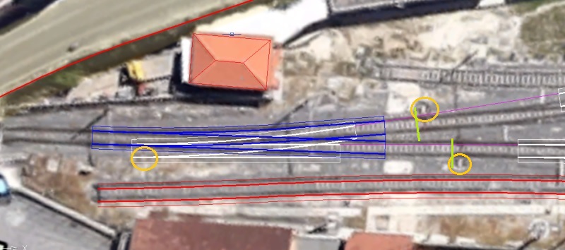

in blu il deviatoio 74901 di Weinert ed in bianco quello Roco
il Mein Gleis si sovrappone perfettamente alla deviata reale
quindi credo proprio che opterò per questo sistema di binari.
Purtroppo nel loro assortimento non ci sono deviate doppie
quindi devo optare per la situazione piano binari che parte
da fine anni 80 fino a tutti i 90.
qualcuno sa dirmi dove è possibile acquistarli e se magari
ha già preso qualcosa?

Ammiro molto il tuo Tivoli Terme e vorrei portati un altro contributo, costruttivo. Sperando possa esserti utile.
Non dubito sulla bellezza degli scambi Weinert, ma vorrei farti notare che lo scambio inizia poco prima della cassa di manovra.
Il Weinert da tè ipotizzato ha qualche centimetro in più. Se questo non crea problemi nel primo scambio della radice, ne crea, invece, in quelli consecutivi, portandoti a modificare l' interasse frà i binari, col pericolo di snaturare l' insieme.
Non è una verità assoluta, ma il mio personale parere, ovviamente.
Ho ripreso la prima immagine che hai messo ove ho evidenziato :
- in giallo quelle che vedo come casse di manovra
- in verde quello che stimo la punta degli aghi, posta circa all' inizio dello scambio
Radice scambi con cassa manovra evidenziata.jpg [ 89.55 KiB | Osservato 11767 volte ]
Indubbiamente, i 15° del ROCO lo fanno assai diverso dal reale italiano. Occorre anche controllare se ha il cuore rettilineo, quelli FS in genere lo hanno.
La curva dello scambio Weinert sembra uguale a quella del vero, ma ha differenze. I tedeschi hanno 190 m, contro 150 m dei nostri 36 e 170 m dei 50.
