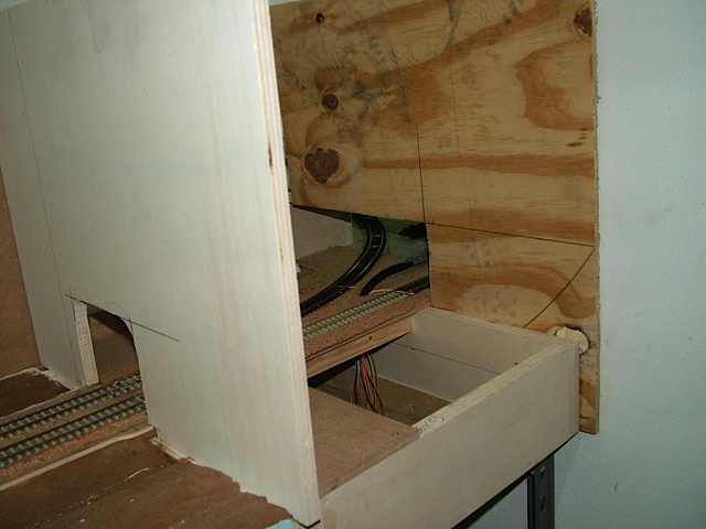

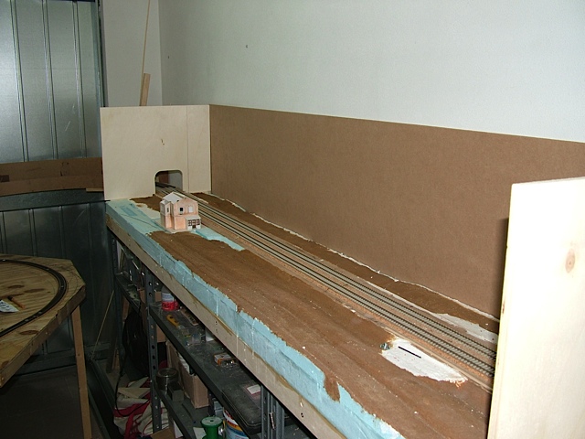

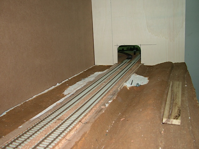

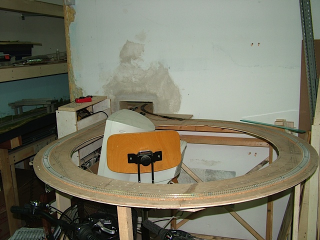

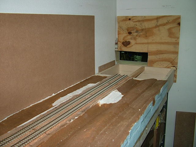

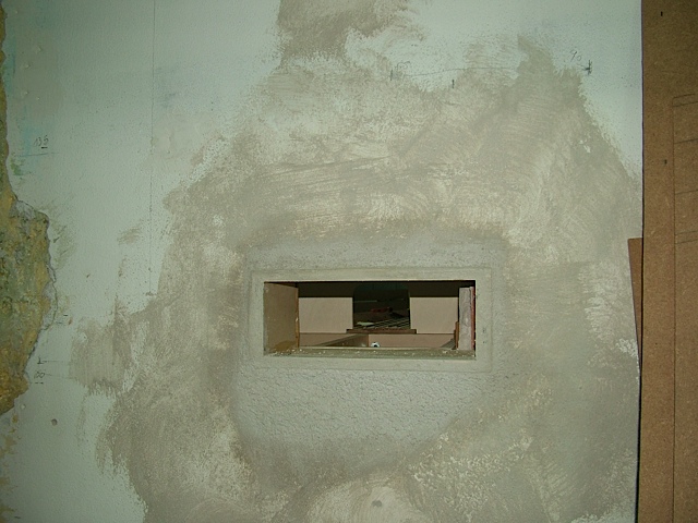

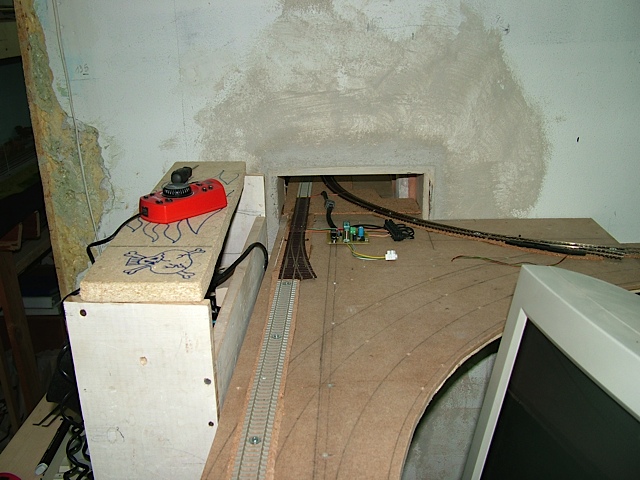

Finalmente il circuito è chiuso!!!
Grazie a qualche giorno di (meritate!) ferie sono riuscito a fare un "foro" in una parete per poter far passare i binari e collegare il cappio (provvisorio) di ritorno!!!
Il cappio può essere smontato quando non necessario con un sistema ad incastro ed ho previsto una tratta che viene alimentata solo quando il cappio stesso è allacciato elettricamente.
Inoltre ho montato il fondale del modulo ancora in costruzione.
Appena chiuso il circuito ho cominciato immediatamente a far girare le povere loco relegate a poche manovre ed ho avuto l'occasione per estrarre dalle proprie scatole alcuni convogli:
con estremo piacere ho notato l'ottima circolabilità del set Acme EN Luna completo (8 pz) :D mentre ho dovuto tribolare per sistemare i cavetti dei carrelli dei set EC 88 che si incagliavano sotto le carenature facendo deragliare continuamente tutto il convoglio :evil:
Per il momento non ho fatto nuovi filmati ma presto ne farò!
Adesso devo mettermi a studiare Traincontroller :? per cercare di automatizzare quantomeno il funzionamento della stazione nascosta.
Allego un po di foto del lavoro fatto.
PS: a breve una bella imbiancata.......... :lol:

...wow Alessandro bellissimo lavoro ,pulito, ma non dovevi anche tagliare una fetta della parete della porta che ti impedisce un po' l'accesso alla parte del plastico in costruzione ?
Ciao, Marco.

E' vero Marco devo tagliare quel pezzetto di tramezzo.........
Prima o poi lo farò!

Il cappio di ritorno è provvisorio nel senso che servirà da supporto alla futura elicoidale che porterà il binario alla stazione!
Per il momento mi limiterò a fare delle spondine di sicurezza e un binario di raddoppio per poter scambiare i convogli.

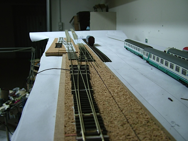

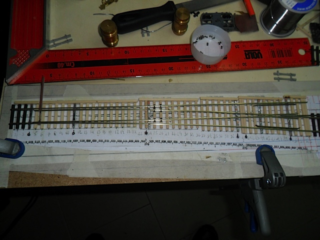

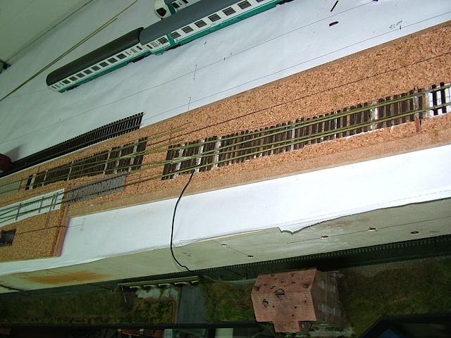

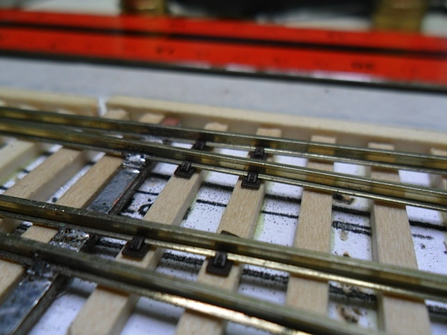

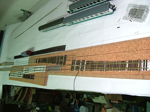

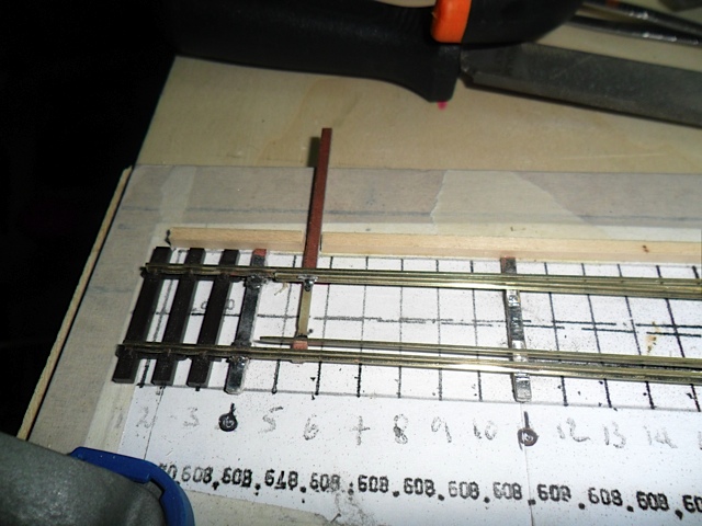

Salve a tutti!

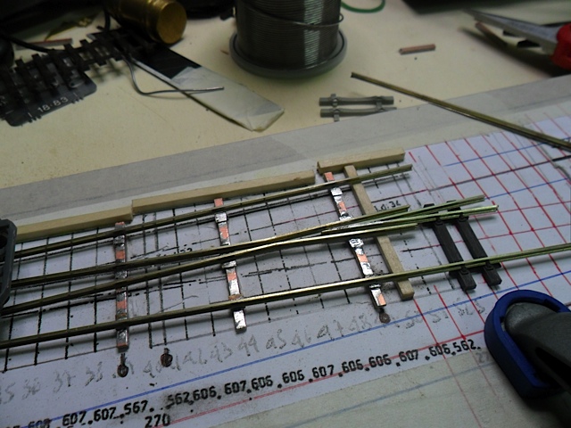

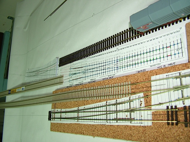

Dopo qualche mese di "latitanza" causa (per fortuna) lavoro, ho iniziato a lavorare al piano di stazione ed in particolare
all'entrata sud. Quindi, come anticipato qualche pagina indietro, ho cominciato a costruire i deviatoi così come sono nella realtà.
Per questo devo ringraziare chi mi ha fornito i disegni originali tratti dai manuali FS, con i quali sono riuscito a sapere le geometrie e la spaziatura e
dimensionamento delle varie traversine.
Dopo varie ricerche riguardo agli accessori tipo caviglie e fissaggi vari, causa onerosità dei prodotti in fusione, ho deciso di usare ciò che avrei dovuto buttare: ho quindi ritagliato tutte le caviglie dalle traversine in plastica dei flessibili Peco cod. 75 che poi con molta pazienza monterò e incollerò una per una e nella foto si può vedere il risultato.
Adesso vi lascio alle foto dello stato a cui sono arrivato seguendo anche le istruzioni ben spiegate su un vecchio numero di TTm ed altri tutorial trovati in rete.

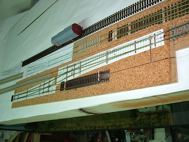

Altre foto con due scambi completi di traversine e visione d'insieme della radice di entrata lato sud.
