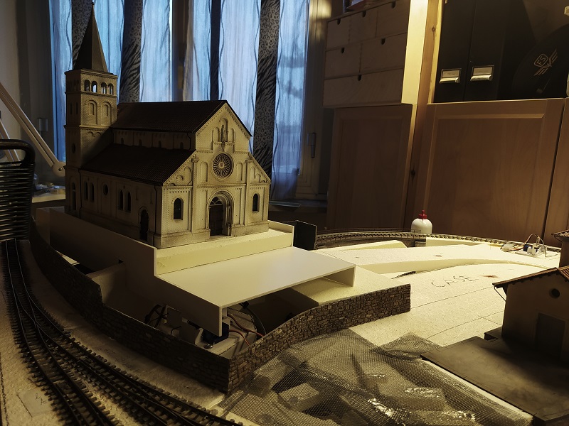

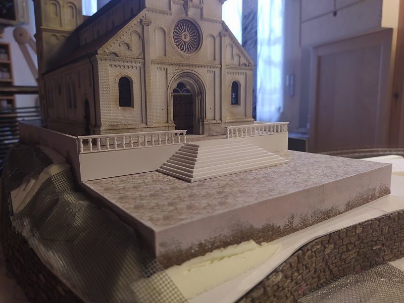

Non voglio spaventarti sia chiaro, ma il lavoro è piuttosto complesso e se potessi tornare indietro eviterei volentieri di perdere tutto questo tempo. Resto nella speranza che qualche buon artigiano della stampa 3D faccia un intero catalogo di chiese e basiliche per riempire i nostri plastici italiani.
BOTOLA CHIESA
La chiesa è stata posizionata esattamente sopra i motori degli scambi e il pozzetto della parte elettrica. Per agevolare il più possibile un eventuale lavoro di manutenzione o modifica dell'impianto elettrico, ho costruito una botola amovibile in forex e polistirene su cui è fissata la chiesa, abbozzando anche una scalinata e una staccionata ancora da rifinire.

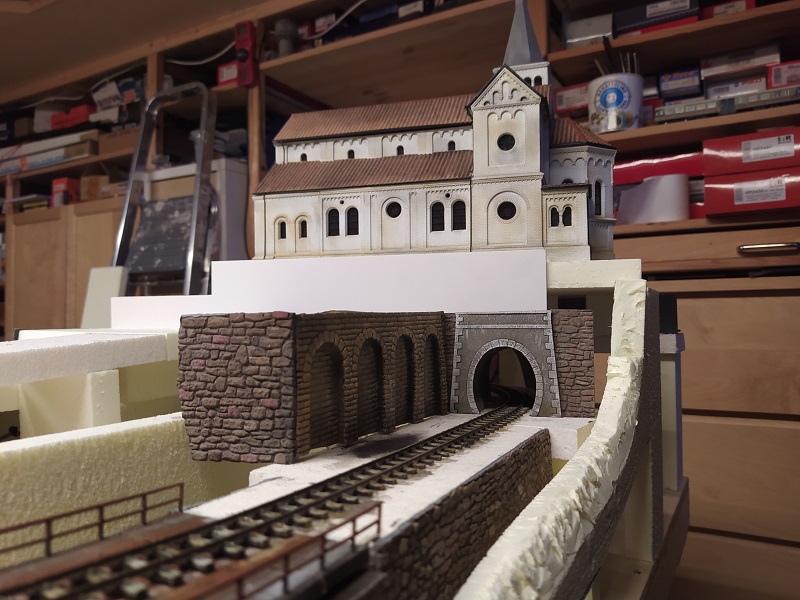

Inoltre è cominciata la posa dei muri di contenimento e del portale della galleria sempre autocostruito

Adesso poi,con le ultime foto, vedo che il binario passa sotto la chiesa, sai che vibrazioni..
