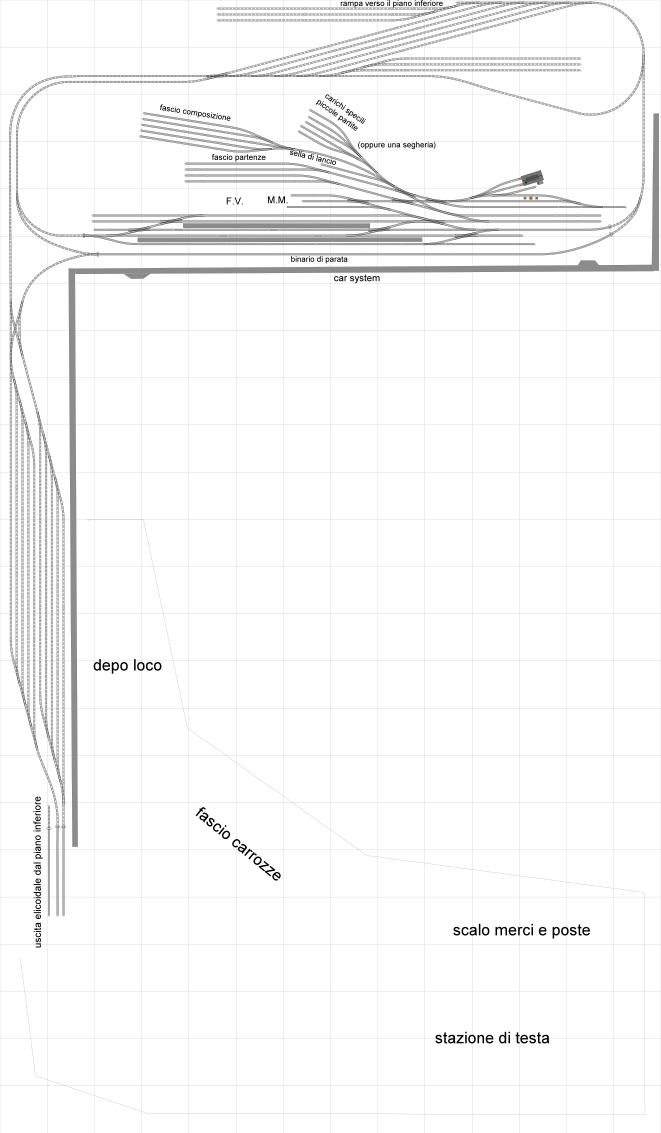

Eccolo! Al momento è ridondante... in realtà si può snellire e si possono ridurre i moduli per renderlo più pratico da realizzare. Il concetto dello schema credo sia interessante... un sacco di possibilità di circolazione e manovre. Non sono ancora riuscito a fare la stazione di testa... o è troppo o è troppo poco...non sono mai contento...ho visto varie discussioni su questo forum...ho guardato stazioni su google map...ma non trovo una soluzione che mi soddisfi...infatti la prima domanda con cui ho aperto questa discussione verteva proprio su come avvengono al vero le manovre in una stazione di testa... e come simularle in un plastico... forse immagino Roma Termini in piccolo...tipo a 6 o 8 binari! :D
tavola 1 nascosta 1 punto 1.jpg [ 176.63 KiB | Osservato 5822 volte ]

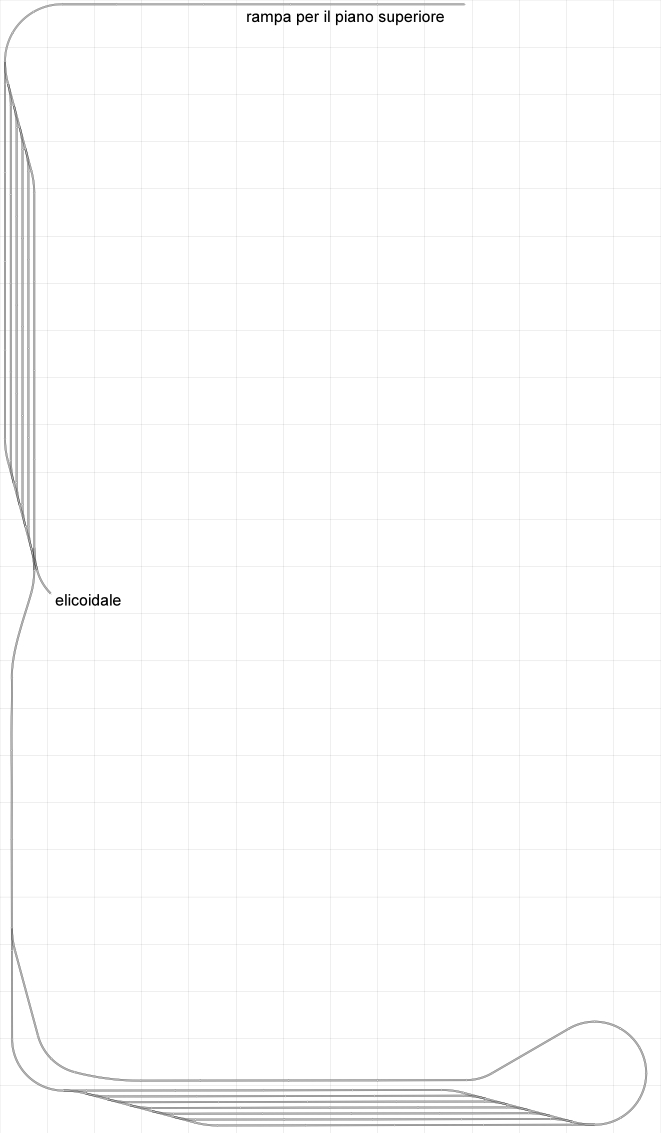

E questo è il piano inferiore con la stazione fantasma per i treni passeggeri... ho allungato un po' i moduli (tanto c'era spazio :D ) e ho aggiunto un secondo cappio di ritorno con fascio per sosta e incrocio.
tavola 2 fantasma 2 piano inf.jpg [ 101.75 KiB | Osservato 5821 volte ]

In un plastico molto grande mi aspetto raggi di curva in vista molto ampi ed eviterei i deviatoi in curva nella parte a vista.
Ovviamente i raggi di curva nascosti debbono essere sufficientemente ampi da consentire la circolazione di qualsivoglia rotabile.
Come al vero sarebbe meglio utlizzare deviatoi differenziati come lunghezza / raggio di curva, a seconda della zona di utilizzo ( ad esempio più ampi nella zona passeggeri, meno ampi nella zona merci ), il che dà anche una certa "varietà" al piano binari.
Ti sei poi posto di come comandare un siffatto plastico ?
Credo che una singola persona non riesca a gestirlo, a meno di essere totalmente o parzialmente a funzionamento automatico ( il che lo renderebbe molto poco divertente, almeno per il mio gusto... ).
Personalmente mi è sempre piaciuto il sistema americano, in cui il plastico viene operato da più persone. Una per la stazione A, una per la stazione B, una per il raccordo industriale X, una per il raccordo industriale Y, etc.. Utilizzando i segnali di protezione alle stazioni si viene ad operare una piccola ferrovia come al vero. L' operatore A porta il treno dalla stazione A al segnale di protezione della stazione B, dove viene preso in carico dall' operatore B.
Comunque, quello che non mi piace del tuo schema è che tutto incentrato su di una grande stazione, mancano stazioni secondarie e raccordi industriali.
Un amico bolognese realizzò un grande plastico ( pubblicato, se non ricordo male, dalla rivista "conocorrente" a quella dei padroni di casa ), incentrato su di una ferrovia secondaria, in cui il treno faceva un lungo percorso dalla stazione principale ad un cappio di ritorno, attraversando diverse stazioni secondarie, con parecchi raccordi industriali collegati.
Il traffico era di treni non particolarmente importanti, ma molto divertente, perchè consentiva precedenze, incroci, manovre di composizione / scomposizione, traffico merci variato.

Ciao Pan-tografo,
vorrei fare un discorso che verosimilmente apparirà antipatico.
E' una mia personale opinione sui plastici e te la espongo in riferimento ai disegni che hai mostrato.
Solitamente è uso distinguere i plastici in due filoni :
- riproduzione concettuale : il plastico svolge le funzioni per cui è pensato, anche se non necessariamente si presenta come si presenta la realtà
- riproduzione puntuale : il plastico è fatto come una certa realtà o, in altri casi, come potrebbe esistere nella realtà (seguendo i regolamenti e le tecniche reali)
Ognuno sceglie liberamente, spesso inconsapevolmente, quale dei due filoni seguire.
Ci sono anche forti lotte verbali frà alcuni di un filone ed altri dell' altro per stabilire quale sia giusto.
Se appagano le aspettative, sono giusti entrambi, ma non è possibile fare un compromesso. Spingendo per evidenziare il proprio obbiettivo, inevitabilmente si andrà in una o nell' altra direzione.
Esempio del primo filone sono i tracciati posati occasionalmente per terra. A volte possono essere anche complessi, ma solitamente vengono realizzati in funzione dei movimenti da ottenere, dello spazio utilizzabile e .. della quantità di binari disponibili.
Anche plastici fissi vengono realizzati così.
Esempio del secondo sono quei plastici per i quali si inizia studiando la realtà e cercando un impianto che possa stare nelle dimensioni disponibili, spesso con piccoli o meno piccoli adattamenti di misure o di configurazione.
In entrambi i casi le dimensioni disponibili sono sempre troppo piccole. Ciononostante, alcuni riescono a fare impianti di 3 x 1.5 o 5 x 2 metri, adatti a treni di qualche metro, utilizzando vari accorgimenti.
Vorrei far notare in modo particolare questo aspetto con una semplice divisione matematica :
- lunghezza del treno più lungo / lunghezza totale del plastico
per esempio :
- lunghezza treno 2.5 metri / lunghezza plastico 4.5 metri = 0.6 : è già un buon risultato
- lunghezza treno 2.2 metri / lunghezza plastico 12 metri = 0.2 : non è sbagliato, ma dice che lo spazio è usato con densità di 1/3 rispetto all' altro sopra, oppure che con la stessa densità dell' altro , potrebbe gestire treni di 6 metri !
Ecco, allora, gli accorgimenti.
Il primo di essi è di usare binario flessibile per potersi adattare allo spazio. Così facendo si potrà realizzare una stazione di una certa lunghezza, posta in diagonale o in curva. La curva a largo raggio consente di allungare il binario senza allungare lo spazio occupato in lunghezza.
Un altro è di usare gallerie, e porre in zone non visibili le curve strette in cui i rotabili lunghi spancerebbero vistosamente e sbandiererebbero, fino a mostrare gli intercomunicanti.
La creazione di zone di servizio per immagazzinare convogli e mandarli in vista solo quando richiesto, è un accorgimento che stai già predisponendo. Tieni conto, però, del tempo necessario al convoglio per portarsi dalla zona di servizio alla zona in vista. Occorre forse accorciare alcuni percorsi.
Infine, nei plastici fissi, indipendentemente da quale dei due filoni si voglia seguire, c' è una regola stringente.
Il braccio umano arriva a toccare fino al massimo a 50.. 70 cm dal corpo ed arriva ad operare al massimo fino a 30 .. 50 cm.
Nel progettare il plastico occorre che il binario più lontano dall' operatore non disti più di 50 cm, così che rimettere sui binari un veicolo o dare una spintina ad un convoglio risulti operazione rapida e semplice. Non succede quasi mai, ma un treno può decidere di non prendere corrente in qualsiasi punto, compresi quelli mal accessibili.
Anche in fase di costruzione è necessario che tutti i punti siano accessibili. Per alcune parti, per esempio del paesaggio, si può fare in modo che siano smontabili a blocco per lavorarli a parte.
In poche parole :
- immagina come vorresti il tuo plastico una volta finito. Se nell' immagine c' è un paesaggio, se i binari non prendono più del 30% dello spazio, se vorrai fare foto realistiche, allora devi già pensare a queste situazioni nel disegnare il piano binari.
- immagina come opereresti sul plastico, anche in dettaglio. Simula nella tua mente lo operazioni e controlla se sono tutte agevolmente fattibili
- pensa a quali movimenti, anche in contemporanea, vorresti che avvenissero. Ed immaginali svolti sul plastico. Se non farai un solo movimento per volta (manovra, transito, fermata di treno in stazione, ...), allora potrà essere utile un programma di circolazione. Questo richiede alcune particolarità tecniche nell' impianto
Stefano Minghetti

Gli scambi in curva sono in galleria. Tutte le curve nascoste sono R4 o più. Grazie per l'idea di variare il raggio degli scambi... non ci avevo pensato! La gestione del plastico può essere effettuata manualmente da più operatori (uno gestisce i reversibii, uno i merci, uno i passeggeri e un altro paio di persone le manovre nelle 2 stazioni... oppure pensavo di usare il sistema zimo per automatizzare gli itinerari mentre uno o due operatori gestiscono le manovre...in pratica dovrebbe avere 3 modalità: tutto manuale, tutto automatico oppure modalità ibrida. Grazie per le tue considerazioni...effettivamente la parte in vista si riduce a due grandi stazioni... ma con grandi possibilità di manovra e circolazione...sto anche pensando di introdurre un falso doppio binario di parata sul lato lungo (sopra i 2 fasci di sosta e incrocio) per far circolare treni passeggeri ancora più lunghi!
In poche parole :

Pan-tografo, alt fermati un attimo.
Da progettista e costruttore di impianti complessi e della sua automazione, software compreso.
Regola numero uno a prescindere: prima di intraprendere un qualsiasi progetto bisogna conoscere tutti i componenti che si intende utilizzare: pena una delusione totale.
Quindi visto che intenti automatizzare il tuo plastico, piccolo o grande che sia, prima devi conoscere il funzionamento e le modalità d'installazione delle apparecchiature necessarie a costruire l'automatismo.
Il sistema di rilevamento della posizione degli aghi degli scambi e dei singoli veicoli prevede layout e cablaggi specifici e pure veicoli specificatamente attrezzati, considerando che vi sono più sistemi da utilizzare, anche assieme (e che alcuni da scartare in quanto hanno dei limiti relativamente al progetto in sviluppo). Senza dimenticare poi il segnalamento e su quanto tutto ciò che è visibile debba assere il più fedele possibile al reale.
L'uso di una apparecchiatura o di un sistema digitale (non marca) pone alcuni vincoli alla disposizione dei binari e dei suoi circuiti elettrici, quindi prima studiare lì.
E non dimenticare di documentari da più fonti: ognuno ha le sue idee e teorie: troppo spesso inutilmente molto costose e complicate. Ricorda anche che nessun costruttore di apparecchiature potrà mai darti un aito concreto a rigaurdo di quanto stai progettando o costruendo, potranno solo spiegarti meglio quanto già presente sui loro manuali, o eventualmnete evidenziarti gli errori che stai facendo, entranto solo al minimo livello indispensabile nel tuo contesto.
Infine, automatizzando c'è bisogna di scrivere del software o/e configurarne uno commerciale*, quindi bisogna imparare.
Sognare è bello, ma si rischia di avere lo stesso effetto notturno di quando si esagera con: cinghiale + polenta + funghi + Brunello di Montalcino.
Attenzione, non è detto che il software commerciale che intendi utilizzare, magari perchè costa poco quando non gratis, sia in grado di rispondere alle tue esigenze.
