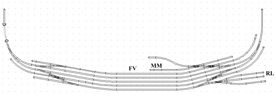

A Federici ha scritto:
Buongiorno [...] Saluti e buon lavoro
Ti ringrazio molto per il consiglio e per lo spunto! Stamattina con Scarm ho semplificato il piano binari:
Progetto modificato.jpg [ 107.48 KiB | Osservato 2605 volte ]
Ho scelto di conservare lo scambio triplo e la rimessa locomotive (la HC8020 di Hornby Rivarossi) perché ce li ho già. Forse, però, è meglio ridurre ulteriormente il numero dei binari e dei deviatoi?
Avevo pensato di realizzare anche la stazione in vista su tre moduli: radice "a destra", parte centrale dinanzi al FV (modulo di 94 cm, come i binari flessibili Piko) e radice "a sinistra". Questo per semplificare il trasporto in caso di trasferimento dell'impianto o per effettuare qualche foto della parte con il Fabbricato Viaggiatori "en plein air" (mai dire mai) :D
Riguardo alla stazione nascosta, inizialmente non l'avevo prevista, ma credo che sarà necessaria per avere maggiore movimento sul plastico, a maggior ragione essendo la linea a semplice binario.
 Oggetto del messaggio: Re: Qualche idea per il primo plastico
MessaggioInviato: lunedì 27 gennaio 2025, 9:38
Messaggi: 1449
Buongiorno,
un plastico di quel tipo senza una stazione ombra non consente, in pratica, alcun realismo nel traffico. Lo stesso treno, o gli stessi treni, si succederebbero in continuazione, stile plastici H0 Rivarossi di 50 anni fa!
Riguardo alla stazione, così complessa, io, come detto, la aggiungerei alla fine; in una prima fase mi accontenterei di una stazione molto più semplice, per prendere pratica con le tecniche di posa del binario, posa dei marciapiedi, inghiaiamento etc etc.
